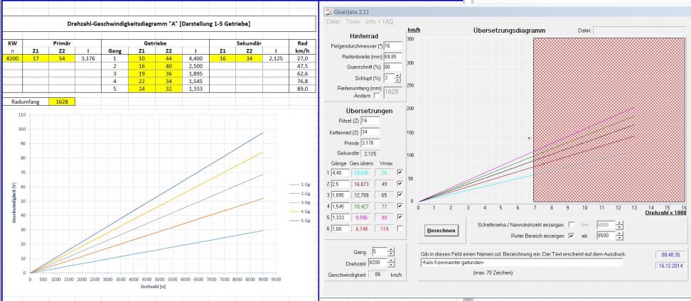

    Hab die Tabelle mal erweitert und eine Überlagerung reingehauen. Auf dem Blatt 2 stehen die Daten für ein 2-6 Umbau drin. Der erste Gang wird dadurch ganz schön lang, ob das so hinhaut? :strange:
    Die Spreizung vom 4. zum 5. wird auch länger. Vielleicht ist ein langer erster doch die bessere Lösung.
    [Klick mich]

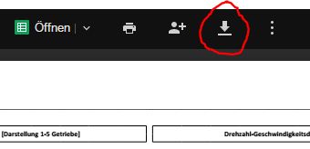

    Edit: Hab gerade festgestellt, dass die Formatierung beim direkten Öffnen vom Googledrive durcheinander geworfen wird.
    Durch voriges runterladen passt auch die Formatierung noch
    [ATTACH=CONFIG]13247[/ATTACH]

    Muss da nochmal in mich gehen. Hab den Radumfang schon mal angepasst, Übersetzungsdaten stimmen alle. Immer gut, wenn man beim Aufbau genügend Bilddoku auf der Festplatte abgelegt hat :thumbup:.
    Zähne am Bildschirm zählen, auch ne nette Abendbeschäftigung :)
    Komm nun Rechnerisch auf 94,5 bei 8200 Umdrehungen und praktisch auf 87,3 laut GPS (App GPSpeedK) am Handy. Das Delta wird somit etwas kleiner. Der Tacho hat knapp 85 angezeigt.

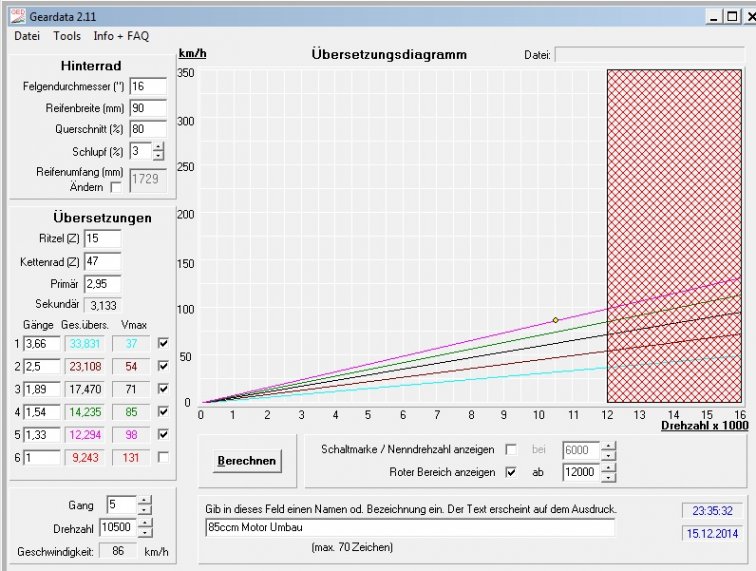

    Edit: Jetzt passts! Ou mann, hab einen Fehler im Raddurchmesser drin gehabt. 3% schlupf macht 1 km/h aus :D
    [ATTACH=CONFIG]13261[/ATTACH]
    Was macht der rote Bereich da im Geardata, der soll doch bei 8.500 sein...

  • Ja eben. scheint ein Bug zu sein. Der Rote ist auf 8500 gesetzt und wird ab 7000 gezeigt. Quasi immer 1500 turns zu früh. Rechnung stimmt aber....
