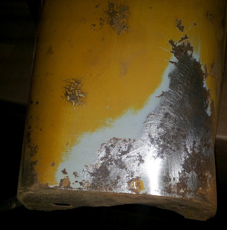

    Ich habe mir ein zweites Blechkleid für meine Schwalbe besorgt
    und bin gerade dabei, es zum Lackieren vorzubereiten.
    Leider hat es stellenweise schon etwas tieferen Rost angesetzt,
    der durchs Schleifen nicht so recht zu entfernen ist:
    [ATTACH=CONFIG]13268[/ATTACH]
    Möchte da ungerne einfach drüber lackieren.
    Wie entferne ich den am besten, ohne zu sandstrahlen?
    Auf chemischen Wege? Gibt es etwas, das man auftragen kann
    ohne das Werkstück darin zu baden?
    Zitronensäure wird sich sicherlich zu schnell verflüchtigen?
    Womit habt ihr gute Erfahrungen gemacht?

    Rost bekommst Du NIE weg! Auch mit sandstrahlen nicht.
    Die Partikel werden auch dabei in das Material gedrückt.
    Deshalb ist es so ein großes Problem. Einmal drin, gehts nicht mehr weg.
    Als Möglichkeit bleibt eigentlich nur, die entsprechende Stelle zu ersetzen um dauerhaft Ruhe zu haben.

  • ein unsinn schon wieder.... unglaublich... "rost kriegst du NIE weg." ogwad, ein heißes zitronensäurebad löst dein problem, im wahrsten sinne des wortes. und keine angst, die zitronensäure drückt den rost nicht ins material.
  • Zitat von mib;2857274
    Wenn Sandstrahlen nicht in Frage kommt, dann würde ich auch den Weg mit der Zitronensäure gehen.
    Wichtig ist nur, dass anschließend gleich Grundierung drauf kommt. Vor dem Grundieren natürlich alles trocken wischen und entfetten nicht vergessen.

  • bei solchen sachen macht sich phosphorsäure recht gut
    gibts in der apotheke oder schon fertig in eingedickter form zu kaufen (z.b. unter dem namen Pelox RE)
    hab damit selbst schon recht gute erfahrungen gemacht
    noch ne möglichkeit: rost mit ner CSD-scheibe ("negerkeks") mechanisch entfernen und anschließend auf einem wash-primer aufbauen
    wichtig: WP muss mit einem 2K füller isloiert werden und darf nicht direkt mit wasserbasis oder polyesterprodukten überarbeitet werden
    WP macht sich durch die säure recht gut bei restrost
    wenn kein restrost vorhanden ist eignet sich eine EP-grundierung recht gut
    bitte erspar dir die arbeit und verwende keinen "rostumwandler" wie man ihn aus dem klassischen baumarktprogramm kennt
    blankes blech bitte nicht einfach nur mit 2K-füller "grundieren" geht über kurz oder lang in die hose
    erzähl uns mal mehr zu deinen weiteren (geplanten) arbeitsschritten und verwendeten materialien

  • Rost grob mit dem Drahtbürstenaufsatz entfernen. Dann einen kleinen Eimer mit 80° heißem Wasser füllen und handelsübliche Zitronensäure rein.
    Dann nur die rostigen stellen darin Baden.
    Natürlich kann man auch mit Rostumwandler arbeiten, jedoch bin ich davon garnicht angetan.
    Danach Sprühspachtel, Füller, lack.. Und zwar gleich danach.

    kurze anmerkung zu den tipps vom DMT:
    mit dem drahtigel bekommst du den rost nicht ausm material, die dinger verfestigen das ganze gelumpe eher noch
    oftmals so sehr, dass selbst säuren nichts mehr anrichten können
    dafür machen die drahtigel bei unvorsichtiger anwendung gerne riefen ins material
    also alles in allem nicht uneingeschränkt empfehlenswert
    CSD hinterlässt keine tiefen riefen
