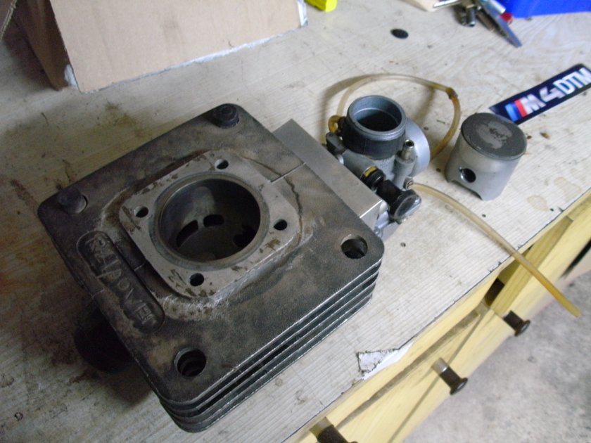

    28er Vergaser wäre gut, aber bedenke dass dies auch Änderungen des Ansaugstutzens und evtl. der Membran nach sich zieht. Die Kerze (wenn sie ok ist) ist nicht das Problem da reicht auch die erwähnte NGK B9HS.

    Nichts ausser Fläche..... und dass die 2-Klappen die Blättchen viel schneller kapuff macht weil sie in der Mitte keine Auflage hat. Die wirklich originale 4-Klappen kommt bei 24er Vergaser schon an ihre Grenzen. Wir haben den Zylinder aber auch oft mit der 4-Klappen-Kitmembran ausgeliefert die verträgt bis 28er Vergaser.

  • Hallo!
    Eine Vierklappenmembran hat einfach 4 Membranplättchen, also sind jeweils geteilt oben und unten. Die beiden Plättchen können zwar durchaus "aneinanderhängen", sind aber diurch eine Schlitzung und einen Anschlag in der Mitte voneinander getrennt sodass sie seperat arbeiten können. Im Prinzip macht das die Plättchen künstlich "weicher" da sie seitlich mehr arbeiten können. Bei einer Zweiklappenmembran sind die Plättchen oben und unten jeweils in einer einfachen, viereckigen Form ohne Einschnitte.
    MfG RZT

  • Also nochmal alles zerpflücken XD
    Mache ich sobald der neue Vergaser da ist ( muss ja dann eh nen neuen "kastenanschluss" kaufen und den alten demontieren ).
