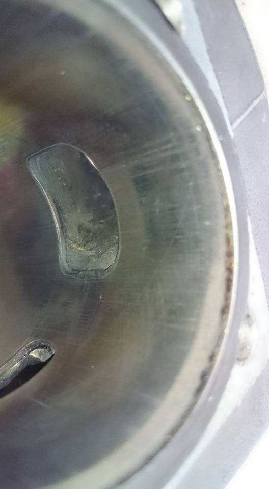

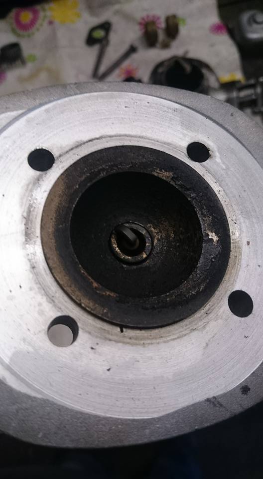

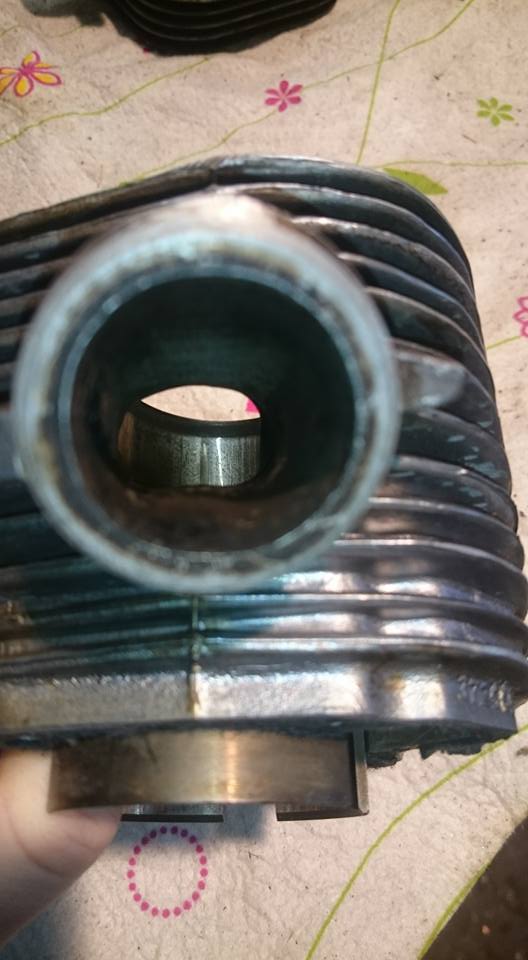

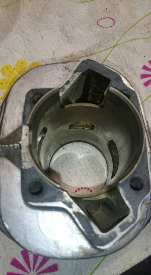

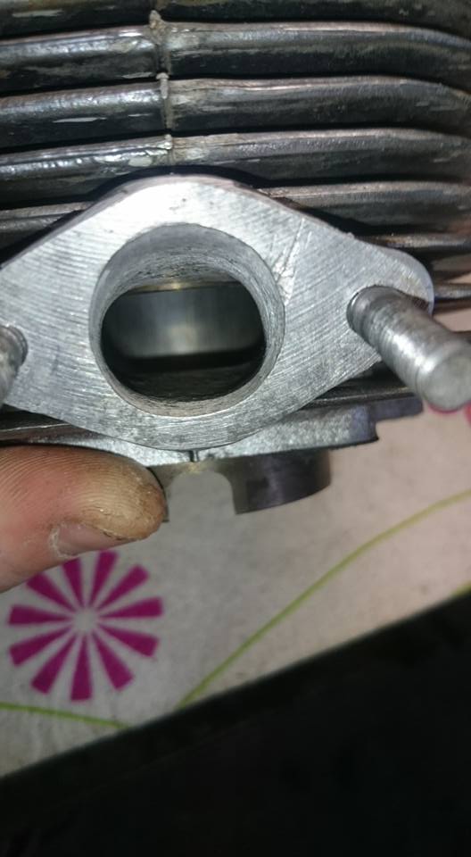

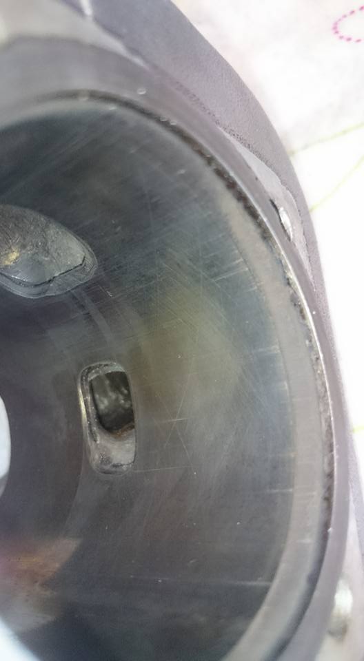

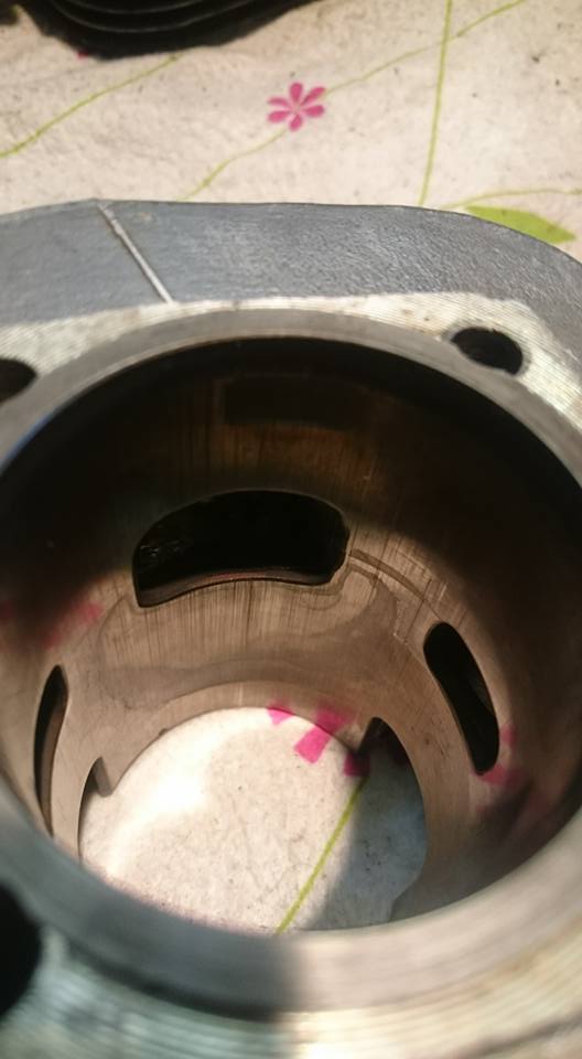

  • Ich hatte gestern einen in der hand mit der bitte ihn zu "retten" der läuft nur 70 und geht nicht besser als 50ccm. Es wurde bei dem zylinder eine buchse mit 53mm eingestzt und auf 49,5 gebohrt (warum nicht 54 und dann bei 49mm angfangen) die buchse ist von einem 44mm hub zylinder reingefrickelt. Die kanalunterkanten liegen unter dem unteren totpunkt die kanalführung nicht nach heutigem stand die übergänge von kühlkörper zur buchse mit übersatand von alu bzw buchse. Der kolben ist meiner meinung nach auch zu kurz für eine sinnvolle einlasssteuerzeit.
    Der besitzer von diesem zylinder wird noch bilder hochladen. Schade das sich da nicht mehr mühe für das geld gegeben wird...

    Eine Schande ,so ein unfug zu bauen :(
    Bitte Bilder :strange:
  • Und auf dem 3 und 4 foto sieht man auch sehr schön das die laufbuchse nicht mal runde ist weil da sind schön stellen zu sehen wo der kolben niemals anlag und sowas schon nach 800km echt schwach von rzt sowas anzubieten geht mal gar nicht

  • Das ist ja überhaupt nicht schön.
    Ich hoffe mal,dass dieser Zylinder eher die Ausnahme und nicht die Regel ist.
    Sonst liest man durchaus positives drüber:/
    Das hat man sicherlich schon gehört,dass da was nicht stimmt. Hat der Kolben schon gekippelt?
  • Der Kolben bzw. die Buchse werden am Einlaß und Auslaß immer die stärksten sichtbaren Kontaktstellen aufweisen ,seitlich kaum,da wirken äußerst geringe Druckkräfte .

  • Also ich bin mit den Zylinder top zufrieden.
    Ich fahre den Zylinder seit etwa 2 Jahren und bin etwa 10.000 km damit gefahren. Mein Zylinder hat nicht im geringsten die Laufspuren wie der von Habicht84.

  • Zitat von Habicht84
    Hallo!
    Der Zylinder ist auf dem weg zu uns? Erstmal sehn was da unrund ist....
    MfG RZT
