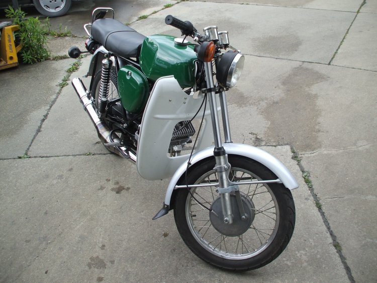

Hallo, ich habe seit 2 Jahren eine MZ Trommel in meiner S51, und bin auch voll zufrieden damit. Wenn da die sache mit der Drehmomentabstützung nicht wäre. Ich habe es so wie viele gelöst, an der Schutzblechhalterung. Nur ist mir der blöde Guss hier schon zwei mal auseinder geflogen. Hat da jemand eine bessere Lösung dafür? Aus Aluminium oder Stahl gefräste Halterung z.B.?

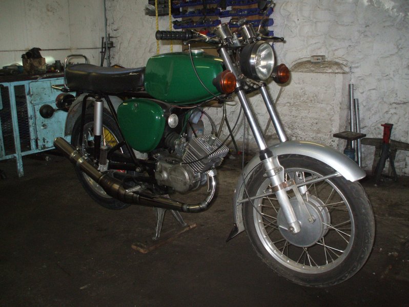

So haben wir das gelöst, mit einem gefrästen Klemmstück. Die Variante an die Kotflügelhalter zu gehen kam bei mir von Anfang an nicht in Frage.
Hoffe man erkennt etwas, andere Bilder sind grad nicht. -
Sieht stabil aus
Wer die Strebe an die originale Schelle vom Schutzblech macht, der kann sich den Umbau auch Sparen- der ist Lebensmüde.
Lieber die Simson Bremse als eine MZ Bremse die überhaupt nicht bremst - weil die Schelle gebrochen ist
und wann bricht sowas? Spätestens wenn man mal ordentlich in die Eisen muss -

Siehst du, meine ist sogar eingetragen, weil das gefräste Klemmstück auch den Prüfer überzeugte.
