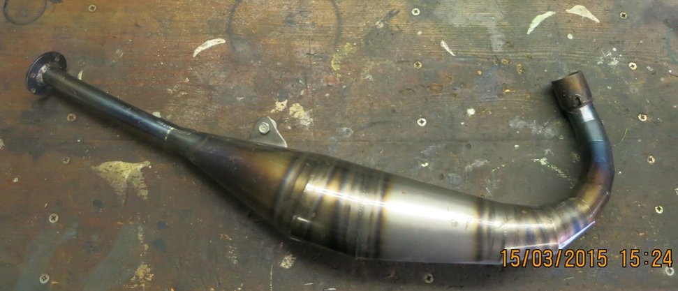

Hätte da was für dich. Der Reso stammt von ACE und wurde mal für einen Renn 70er gebaut. Für deine Auslasssteuerzeit ergibt sich eine Resonanzdrehzahl von etwa 12000min-1, das Mittelteil ist 100mm, der Anschluss über einfaches Kalottensystem (würde ich alles dazugeben). ESD ist NICHT dabei. Hier mal 2 bilder

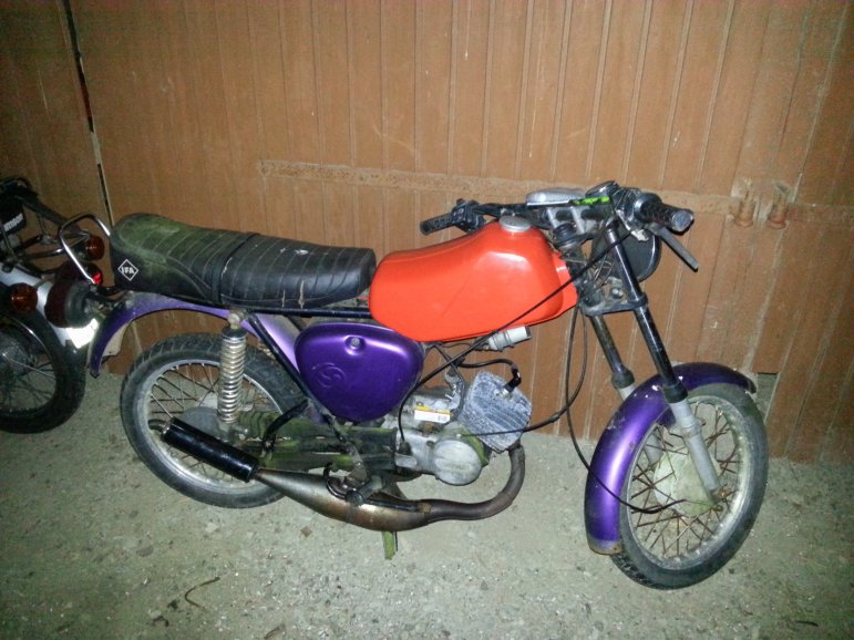

Das stimmt mit der Optik, hab den auch dran,bin damit auch nicht so zufrieden,zumal es Anpassungsschwierigkeiten gab. Obwohl alle lager neu waren,auch die dicke scheibe war mit drin. Endrohr war auch nahe am Hinterrad(Atzebrenner hat geholfen)
Nen Kumpel hat meinen alten 75er SVI der im vorletzten Schleifmaß ist(47,40 Metrakolben) also ca 77cm. Und hat den Battle 85 Edelstahl dran, Dreht wie Hölle lasst sich aber unten raus gut fahren.
Übersetzung s70 Primär und sr80 Getriebe. Also sehr lang übersetzt. Also noch bisschen zu lang,würde mit 50er Primär und 14er Ritzel sicher noch bisschen besser fahren lassen, aber Wetter ist grade nicht so zum testen.
UUUUh, falls Mr. E absagt melde ich Interesse an! -
Mr. E ist zwar noch unschlüssig aber Muss er wohl. Müsste das gute Stück auf Metra-Kalotte umbauen, und ob der ACE Pott ha es nicht verdient von mir zersägt zu werden. Aber RMJ hat n guten Preis.
