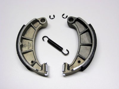

  • Schwer
    Auf alle fälle habe die DDR Backen die Beilagen ohne gibt es nicht bzw. kenne ich nicht
    sowas hier kannste ausschliesen http://www.sausewind-shop.com/out/pictures/z1/img5968464_z1.jpg
    Ich dachte mal daran
    [ATTACH=CONFIG]14970[/ATTACH]
    aber es wird ja sogar das Kopiert wie man hier sieht zwar nicht 100% gleich, die Buchstaben LTH habe ich so auf keiner gesehen- muss aber nix heisen
    http://www.dumcke.de/media/image/th…2_0_720x600.jpg
    Vieleicht hat Elektromensch ein 100% Tip
