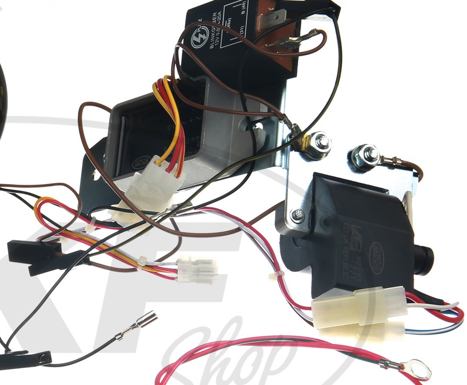

    Schau bitte bei den weisen Steckern nach beim Kasten wo das Zündschloss und so drin ist! Hier musst du von hinten Die Kabel bei den Steckern nochmal reinschieben mit nem Schraubenzieher oder so! Versuch es. Wenn es geholfen hat lass es mich bitte wissen! Ich hatte genau dasselbe Problem wie du und dies hat alles behoben!!!
  • Ich fahr Schwalbe, da ist das alles hinter der Lampe. Die Stecker hatte ich schon auseinander und eingesprüht. Ich machs nochmal und melde mich dann wieder :)
  • Zitat von Hubraumsuchti;n1999004
    Ich hoff du hast Erfolg. Hier nochmal die weisen Stecker wo ich meinte wo du von hinten die Kabel noch mal reindrücken solltest. Ich bin gespannt was du berichtest. Ich würd grad auch gerne schrauben muss aber lernen, Kotz Kotz!!
