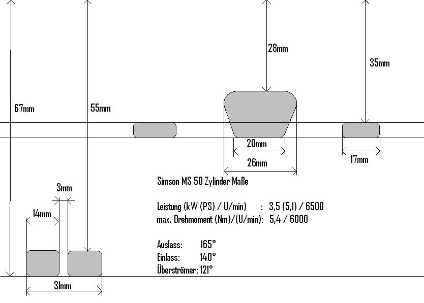

    @ Sperbär 50
    Danke dir. Du hast nicht zufällig noch einen M554 Ölpumpenbestückten Block oder MS50 Getriebe? :)
    Von der Abgebildeten Portmap hast du nicht zufällig auch einen Kolbenunterstand dazu? Oder alternativ Kopfeinstich und Quetschkantenhöhe? Wie hoch ist der Zylinder selbst insgesamt, also von Dichtfläche zu Dichtfläche?

  • Habe ich noch nicht ausgemessen. Ich habe noch 2 originale MS50 Motoren. 1. ohne Ölpumpe 1.Schliff mit Hal 1 Ring Kolben. 2. Ein neuer MS50 Motor(0-Schliff) mit Ölpumpe/Bing-Vergaser und PVL-Zündung. Kannst mir ja mal ein "Angebot" machen.......
