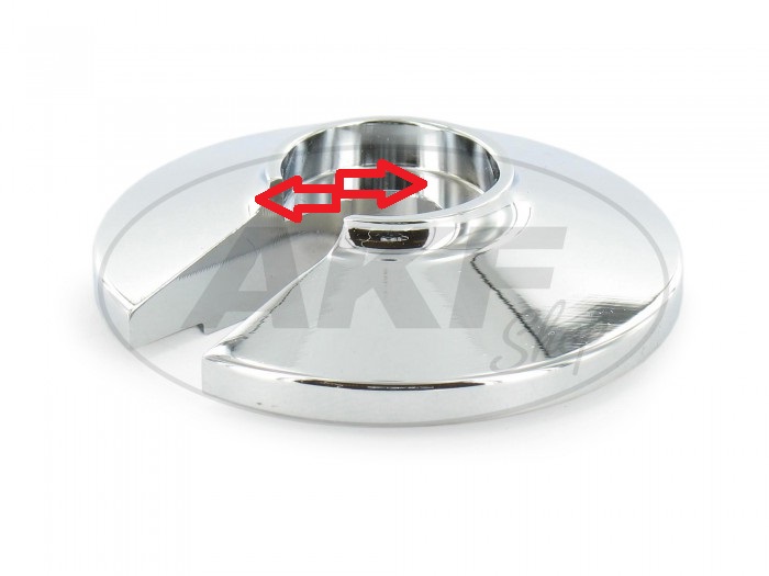

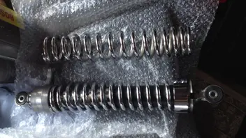

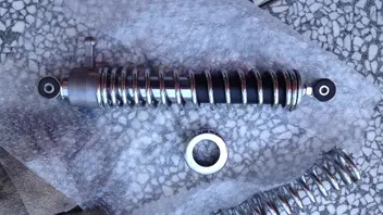

Ich möchte die Federn gegen progressiv gewickelte zu tauschen.
Spannt ihr die Feder (Federspanner) um diese auszubaun?
Version mit Steckscheibe und Chromkappe [ATTACH=CONFIG]n1999379[/ATTACH] [ATTACH=CONFIG]n1999380[/ATTACH]

Nee-Kannste mit der Hand machen
Also Stoßdämpfer aufstellen oder unten einspannen, Feder runterdrücken und die zwei Halbschalen im Bild 2 raus machen
Mehr ist es nicht
Ist nur eine "Schale"...
Beim runterdrücken schiebt sich die Chromhülse mit runter. Somit lässt sich die Steckscheibe nicht seitlich runterschieben.
Man müsste pracktisch die Chromkappe seitlich anpacken und runterdrücken, aber die Angelegenheit is zu rutschig...
Jemand bei diesen Dämpfern schon mal die Federn demontiert?
Kurze Chromhülse muss mit runter gedrückt werden
"Jemand bei diesen Dämpfern schon mal die Federn demontiert? "
Ja ich
Ist auch nix anderes am bei den normalen Enduro/MZ Dämpfen nur das die so eine kurze Chromhülse haben
Aber eben nur die Chromhülse muss runtergedrückt werden. Sonst lockert sich die Steckscheibe nicht...
Und die Chromhülse von oben drücken is nich, weil automatisch die Steckscheibe mitkommt.
Die Steckscheibe hat einen kleinen Rand der in der Chromhülse sitzt...

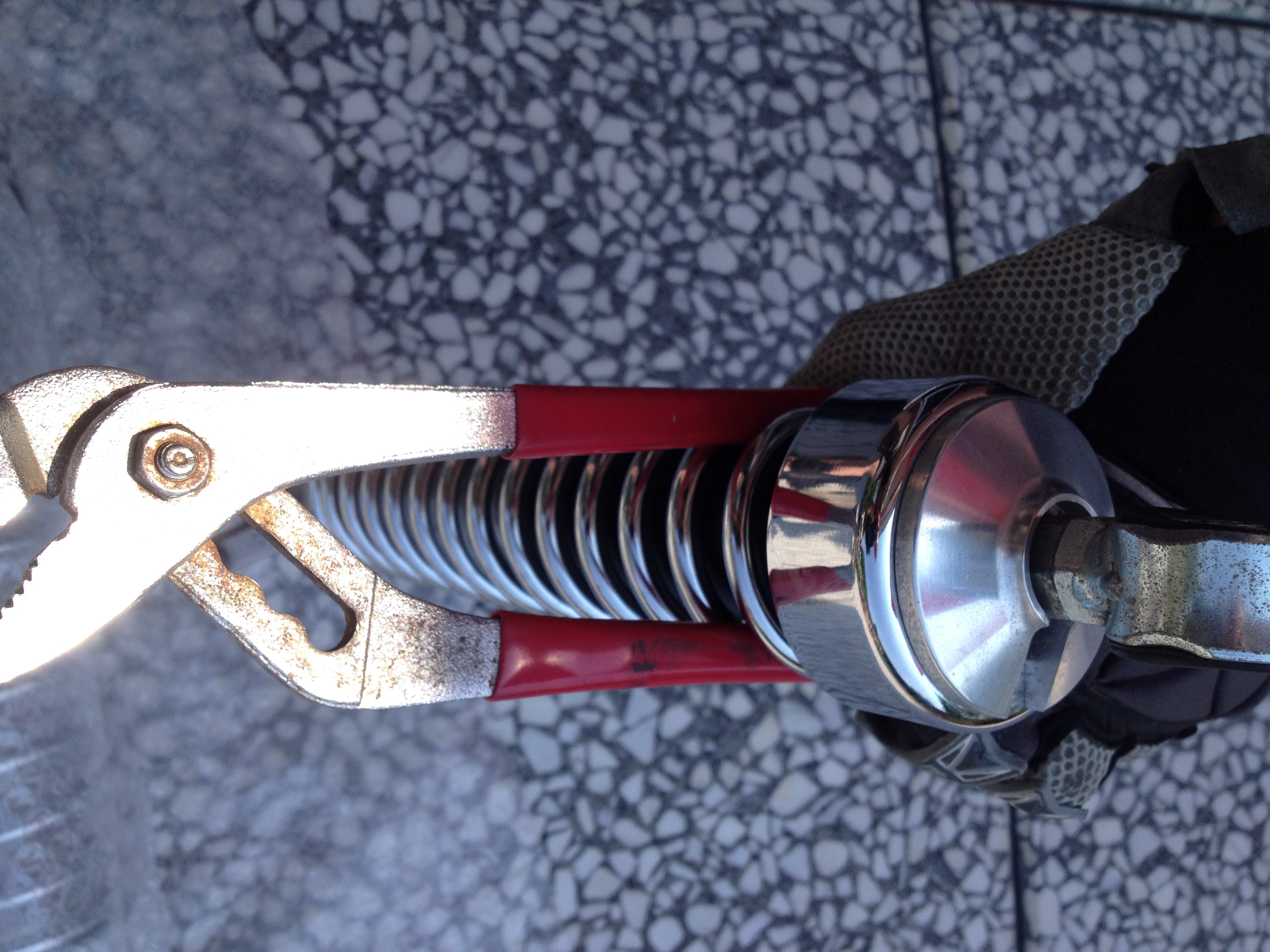

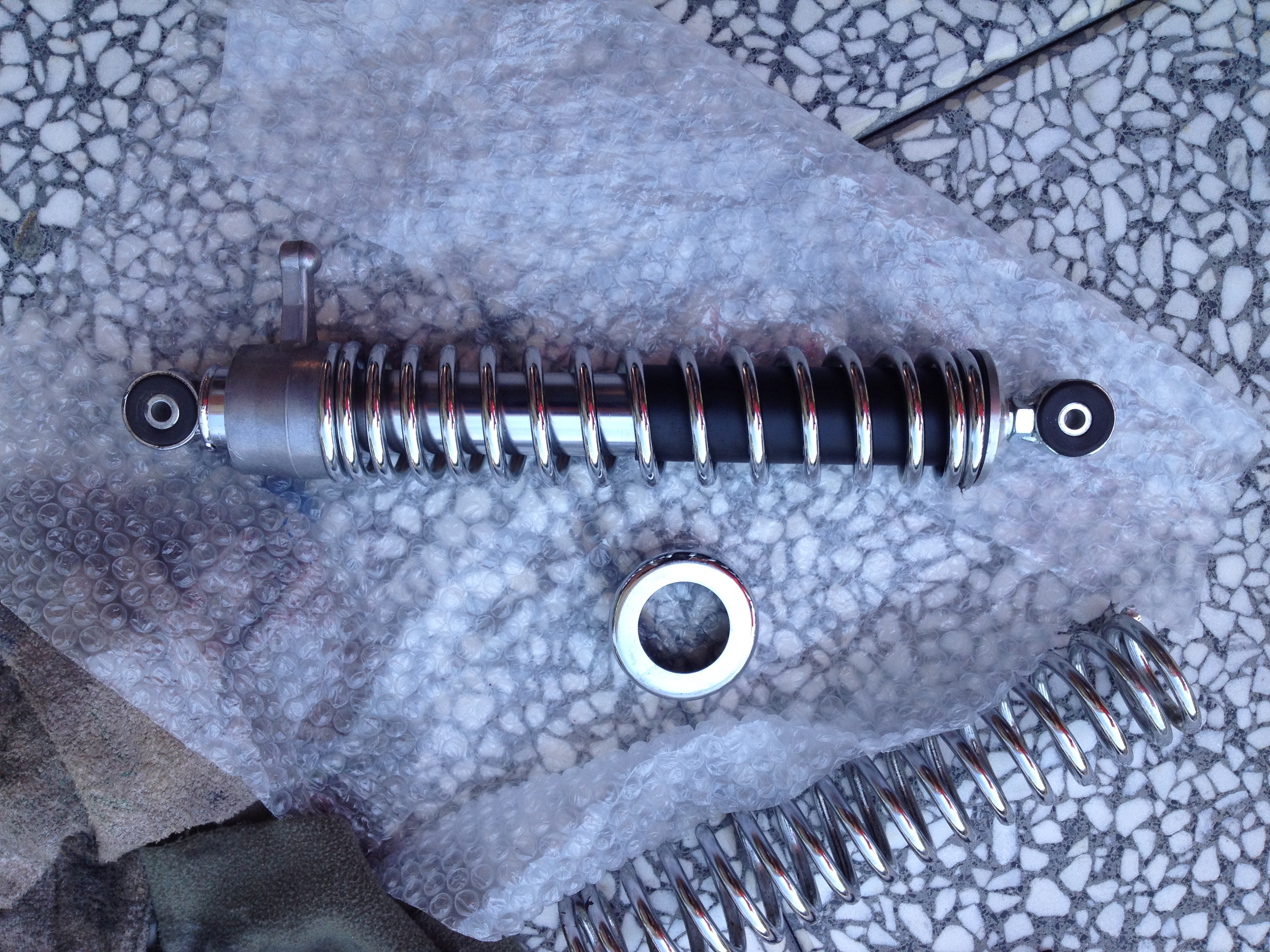

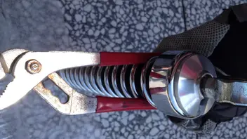

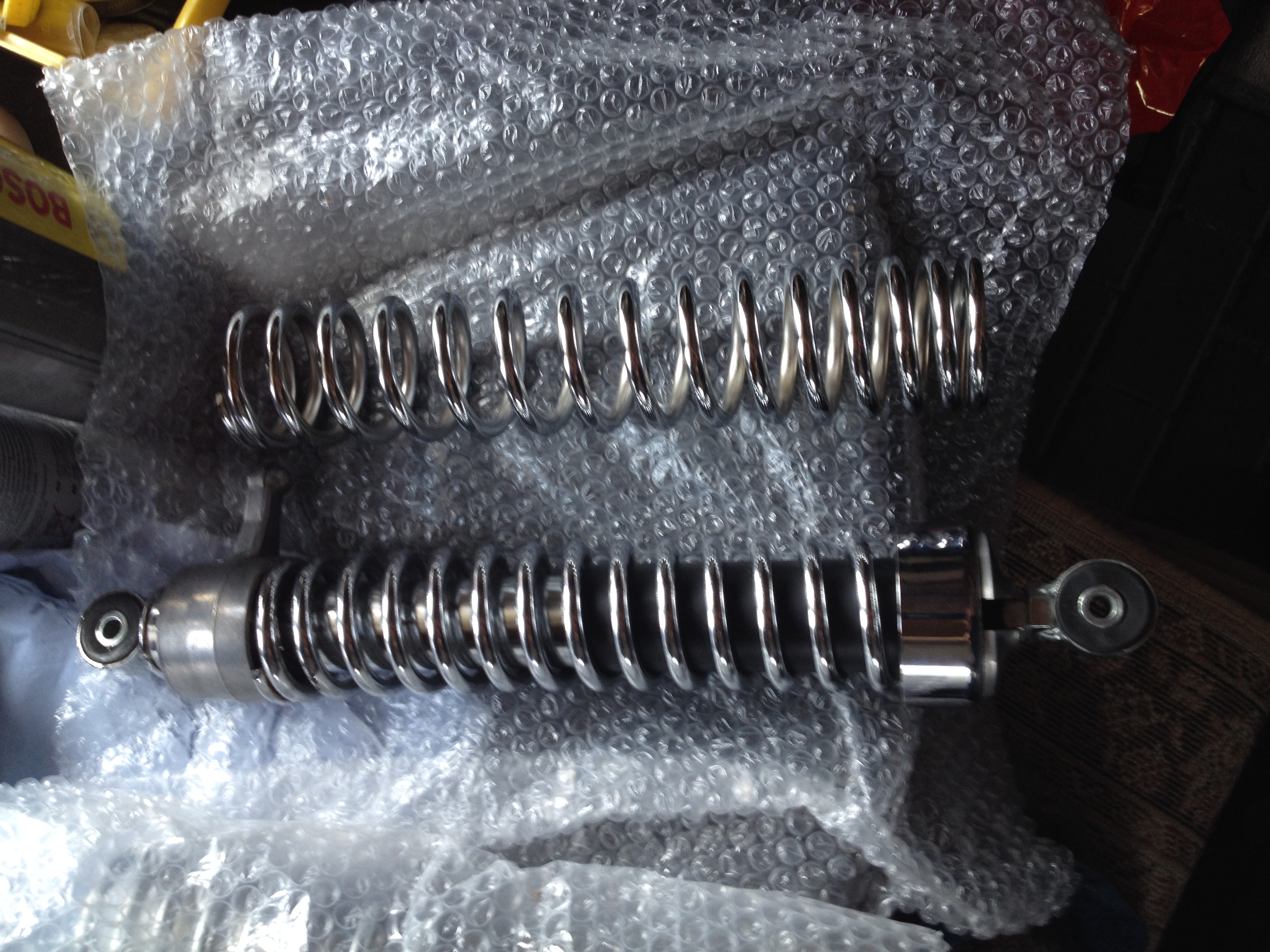

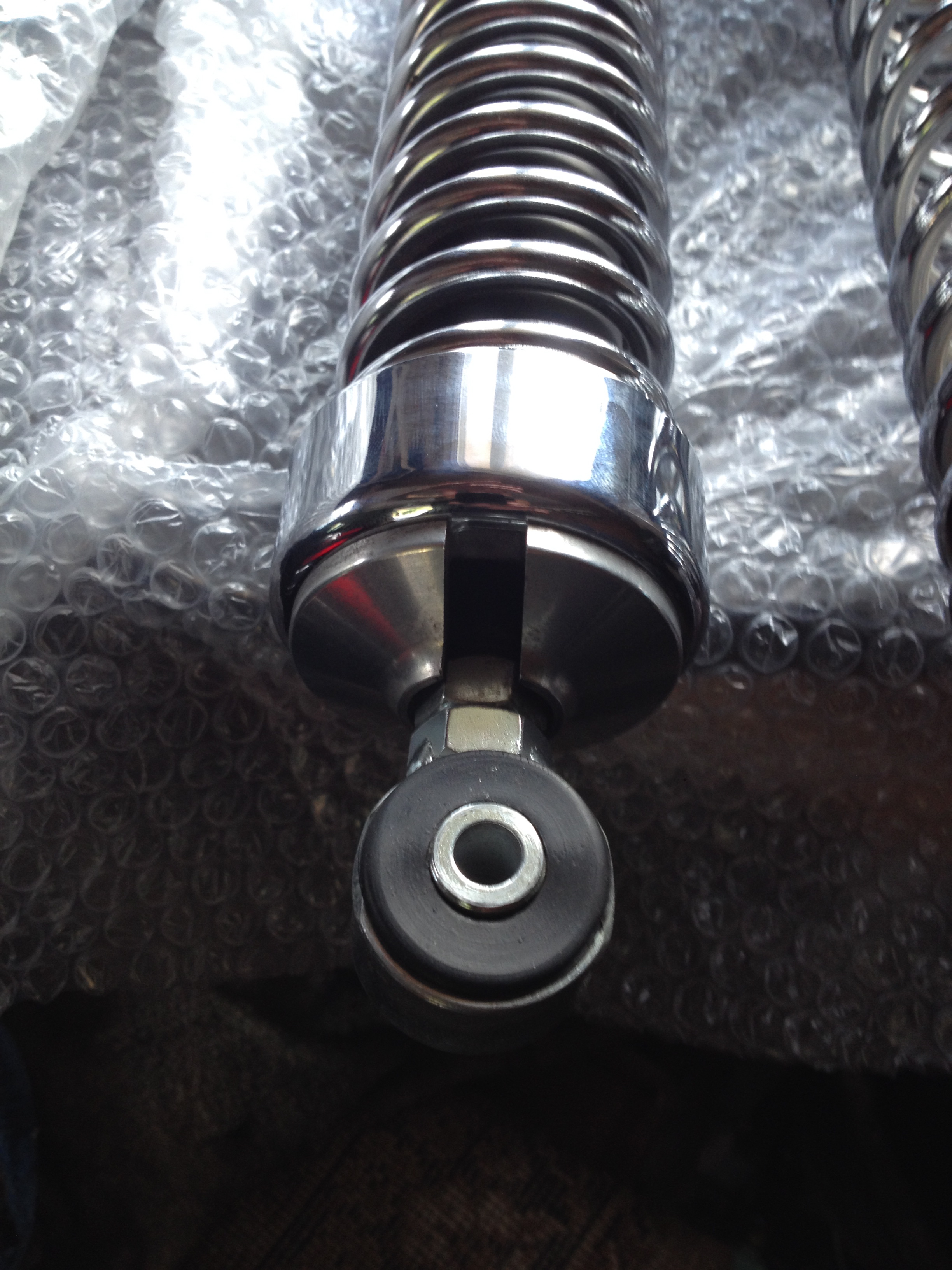

Werd es mal mit 2 Blechen/Eisen mit halbrunden Ausschnitt versuchen. Federbein hinstellen, Bleche in eine Windung ganz oben und Druck. Muss dann nur ein Helfer die Steckscheiben rausfummeln. Ma schaun...
[ATTACH=CONFIG]n1999416[/ATTACH] [ATTACH=CONFIG]n1999417[/ATTACH]
War dann doch nur eine Sache von Minuten. Helfende Hand aber zwingend notwendig...
