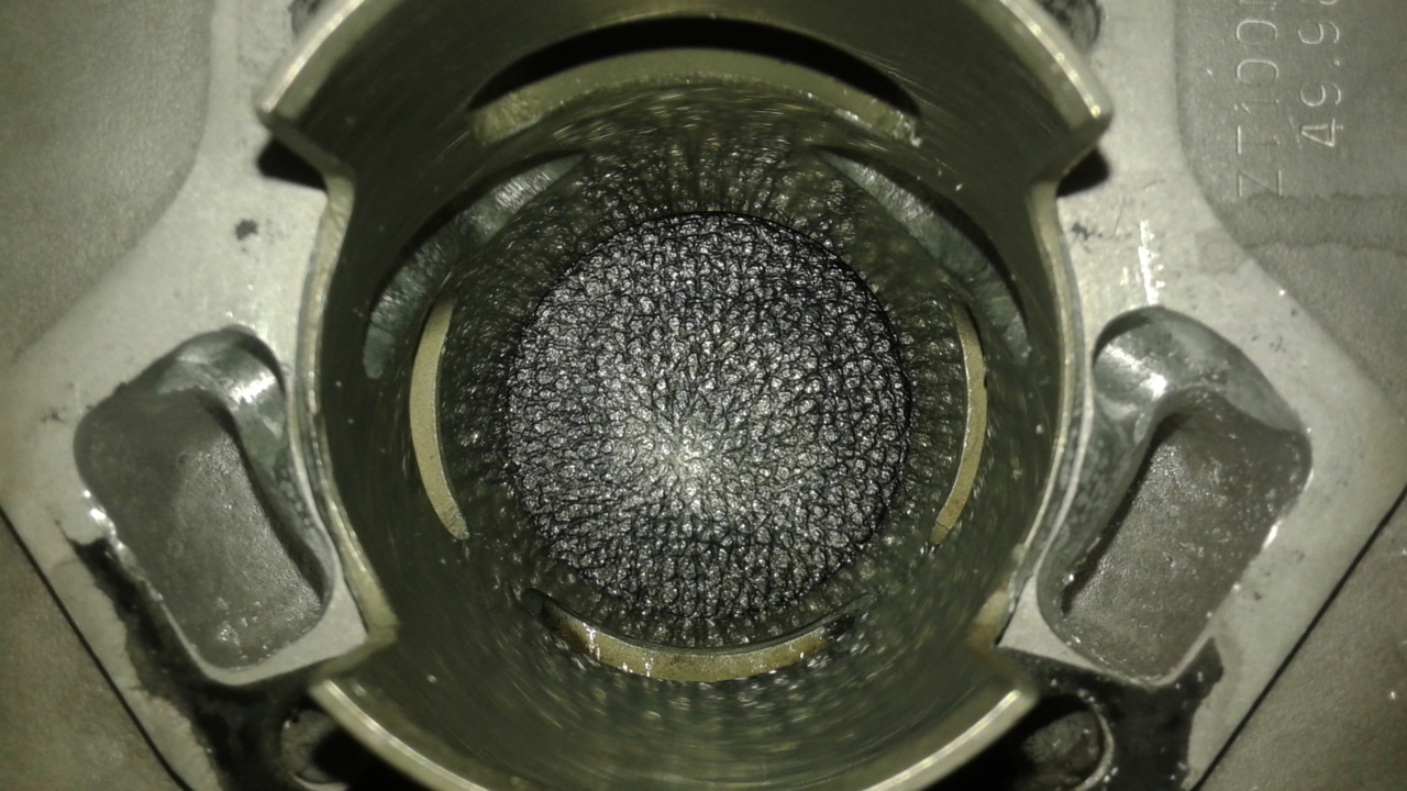

Zurück zum Zylinder!
Habe den Zylinder heute mal geportet damit der Varioriemen reißt, wie die Rollertuner sagen
Nimm DAS Beschichtung!
Mein Kumpel beschrieb mir das er nicht so gut ging wie erhofft. Hat AOA3 mit ganz kurzem Krümmer verbaut. 94kmh mit 14er, 97 mit 15er Ritzel. Bei Zt Reso 103kmh, fühlte sich im 5. Immer träge an. Er hat Vape, 5G, 21er BVF und S70 Primär.
Also wurde nach meinen Vorstellungen umgebaut.
Größerer Auspuff wie zb ltm85, Auslass 1mm breiter und 4 Kanal Spülung -
