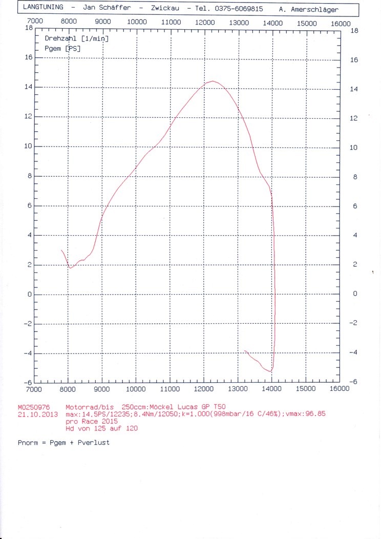

Ich bin aktuell bei komplett selbstgebauten 14,5PS am Rad, aus einem schlitzgesteuerten luftgekühlten Simsonzylinder. Hat jetzt schon die zweite Saison gehalten.
MfG Lucas
Lucas, auf Deinen Beitrag habe ich gewartet! Das Ding geht wie die Pest. Ich konnte kaum glauben, dass das ein 50er ist.
Liegt aber zum Großteil auch an der Art, wie Du den um die Strecke prügelst. Schön anzusehen! -

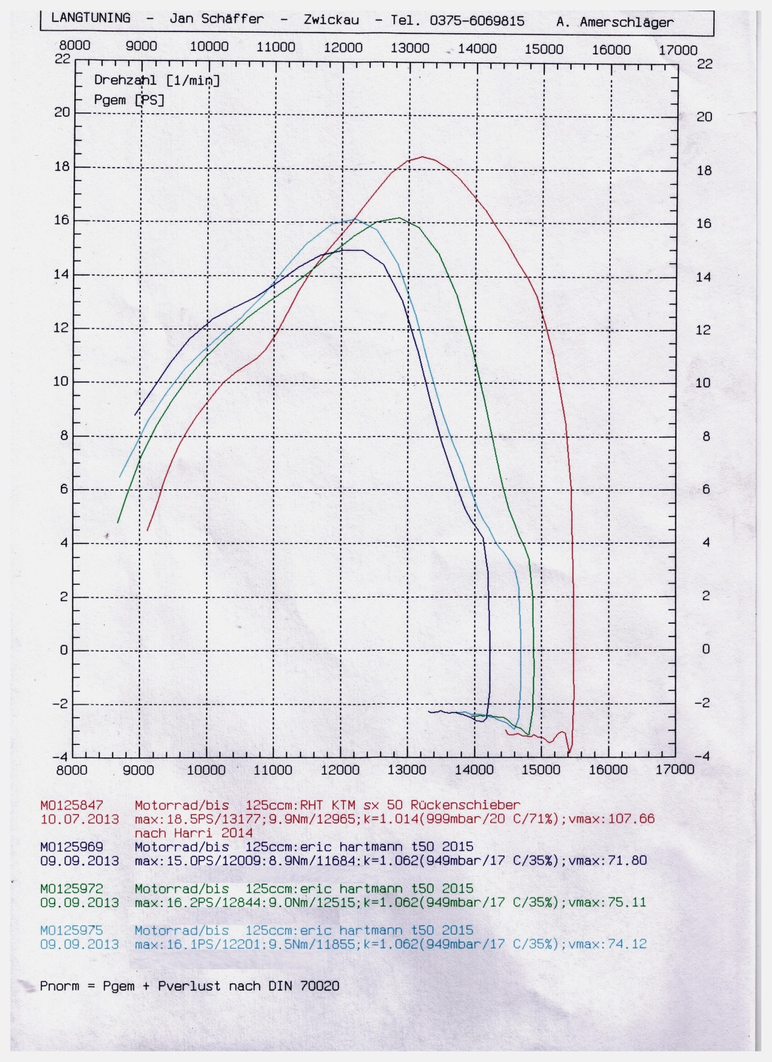

Rot ist ein alter Stand vom open50 Motor als Vergleich
Die anderen Kurven sind heiße Radkurven von unserem EigengussBlock ist Original und unbearbeitet, (nur s50 Pleuel)
Gehalten hats auch. Ist harzringtreffen gefahren und die beiden letzten SimsonGP LäufeHier gibt's Bilder: https://www.facebook.com/rhtproduction
