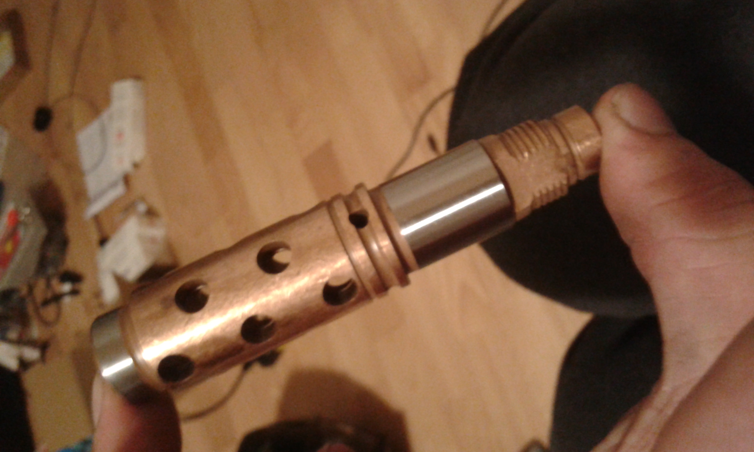

  • Ja ich bins wieder. Ja es geht wieder um die Losradwellen.

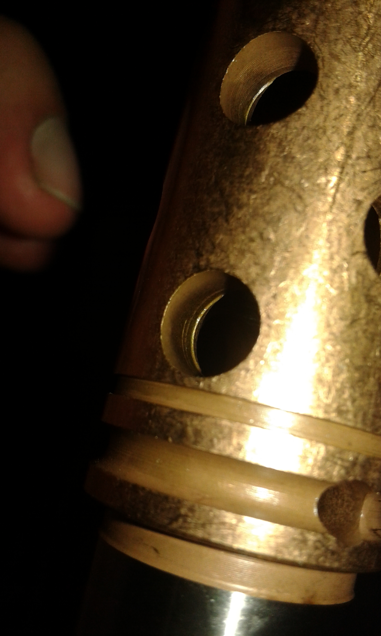

    Eben das AKF Paket af gemacht. Statt der bestellten MZA Losradwelle bekam ich eine ohne aufgestempelter Nummer. Die Verkupferung sieht auch irgendwie anders aus und die Bohrung der Getriebekugeln haben lustigerweise innen einen Absatz.
    Die Getriebekugeln koennen nicht mehr nach innen fallen. Habe eben probiert
    Was sagt ihr? Ist das von FEZ?
    Nimmt sich das was?
  • Keine Nummer da.
  • Ich hatte mir auch eine FEZ Losradwelle mal bestellt. Da hatten die total die Kupferbeschichtung vergessen?! Ging aber trotzdem?! Ist da Grad vom bohren dran-oder ist das Absicht, dass die Kugeln nicht nach innen fallen können???
  • Kein Grad, einfach nicht tief genug, aber ist eig egal so tief müssen die Kugeln nicht rein. Durch die Beugung bleibt 2x pro Bohrung die Ecke stehen
  • Kannst ja mal bei AKF anfragen-ob das normal ist?! Rein optisch sind ja auch unterschiede ob MZA oder FEZ Getriebe. Die von MZA sehen "blanker" gehärtet aus. Die von FEZ nicht. Der Ziehkeil sieht von beiden Getrieben auch unterschiedlich aus?! Gr.

  • Hab heute nur mal fix ausgepackt und siehe da: keine Nummer drauf und die Löcher wie bei dir. Zumal die Löcher für die Arretierkugeln einen extremen Grat innen haben. Werd mich nächste woche mal damit auseinandersetzen und das zusammenbauen nachdem ichs bearbeitet hab
