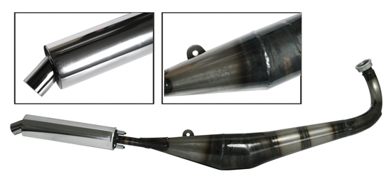

Hat jemand Erfahrung mit dieser Auspuffanlage?
http://www.ebay.de/itm/Simson-RES…%3D351486920528
Ich habe einen LT 60/ 4 drauf mit 20mm BVF, zur Zeit einen AoA2 Auspuff

Ist ein Leo Vince.
Leovince Nachbau. Schon das Original war nicht so prickelnd, ausser man hat ihn umgebaut.
Hole dir den Proma von TKM

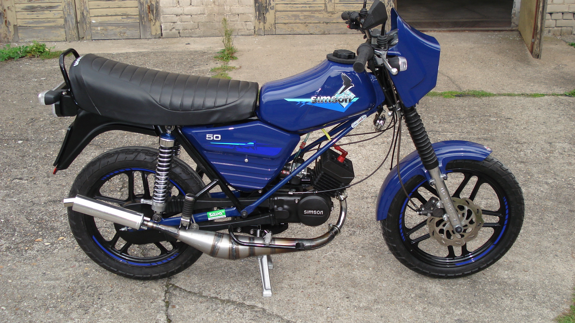

LT/RZT 60ccm Reso Zylinder. Ich hatte mir den Auspuff aber etwas umgebaut. Den Krümmer abgetrennt und einen Adapteranschluss für Steckkrümmer angeschweißt. Ich kann jetzt gekürzte Kugelflanschkrümmer mit 28mm oder 32mm nehmen. Gute Leistung hat das Teil! Gr.
So sieht der Live aus-mit 28mm Krümmer

Mensch Sperbär ,hast ja ne geile Kiste ...wat ins da fürn Verjaser dranne ?
Sieht jetzt noch ein wenig anders aus. Ist noch ein Motorspoiler/Bugspoiler dran-und progressiv gewickelte Stoßdämpferfedern. Vergaser ist ein RZT RVFK 18er. Gr.

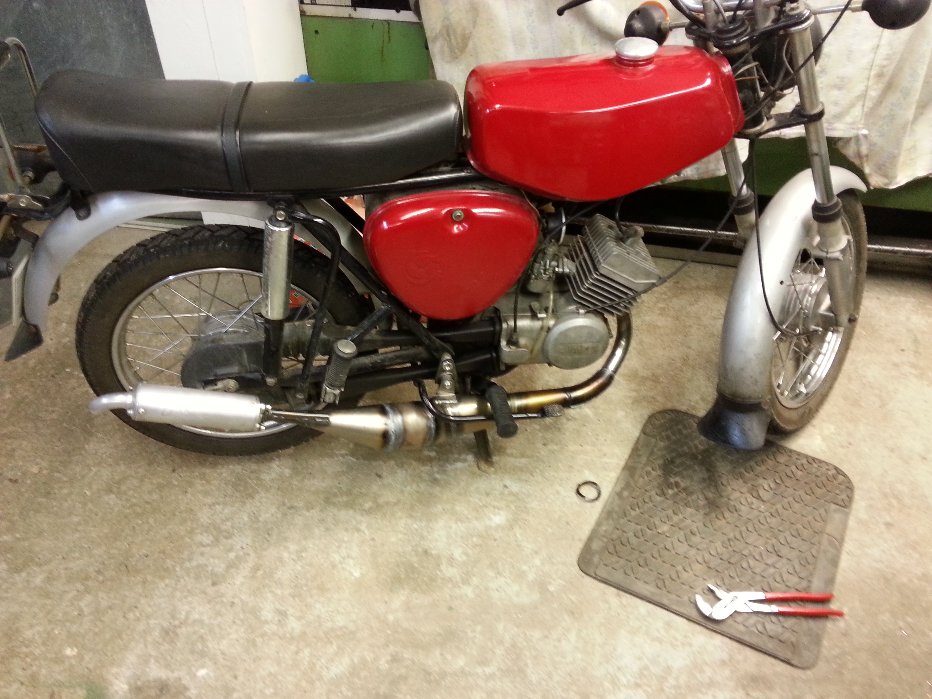

Wollte euch kurz noch sagen welchen Auspuff ich genommen habe.
Habe den Proma von TKM.
Läuft sehr gut
Resobereich kommt bei 5500/6000 und dann bis 11000/11300 schön Leistung
