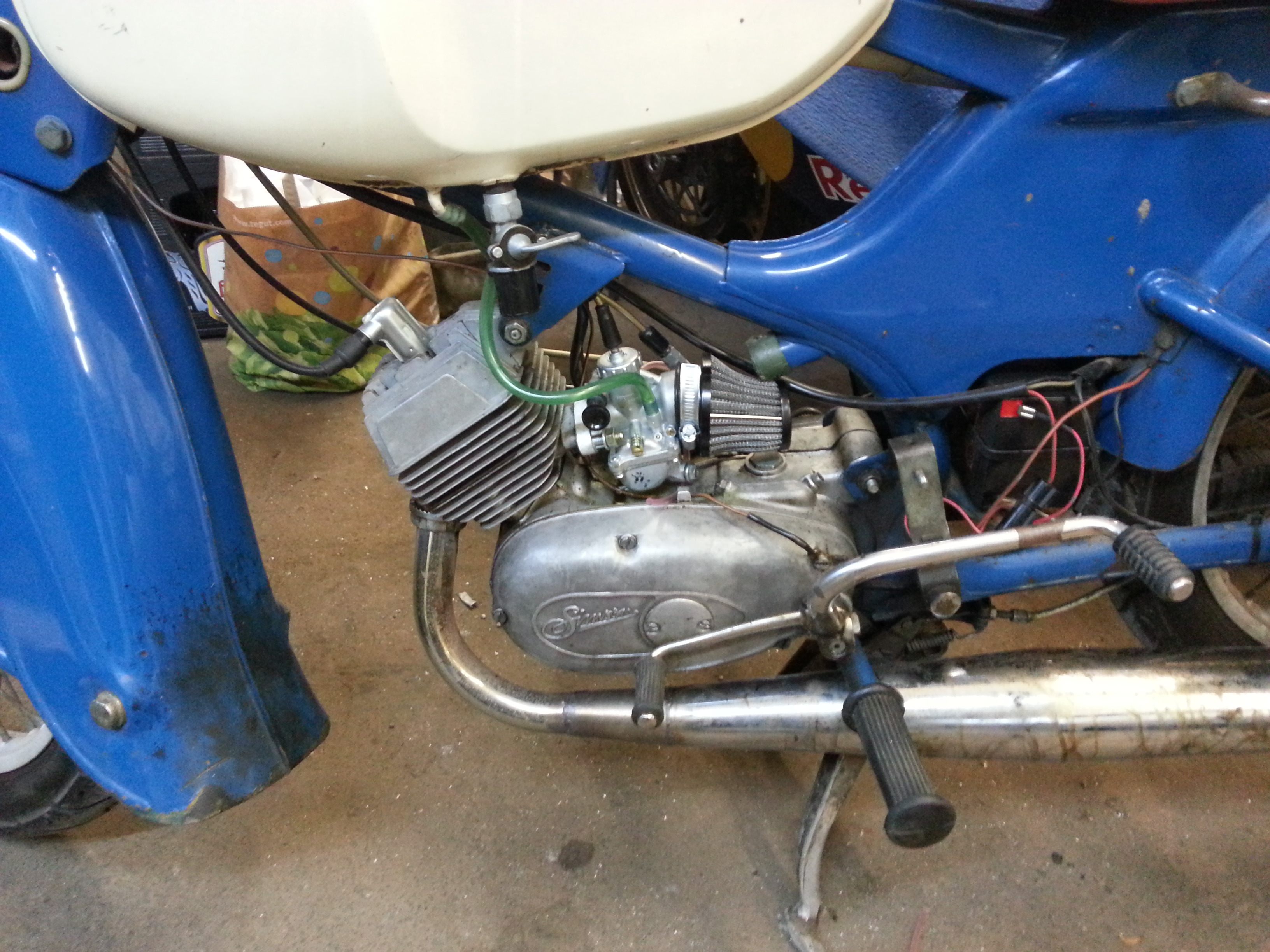

Bin dabei einen weiteren 76er zu bauen als Gebläse-Klon vom Sperbermotor. Werde allerdings gleich auf 24er Mikuni gehen. Nur auspufftechnisch bin ich mir im unklaren, wieder einen teuren Daily + nen 32er Krümmer und zersäbeln, oder nen ZT Reso oder doch nen RZT Sportauspuff R?

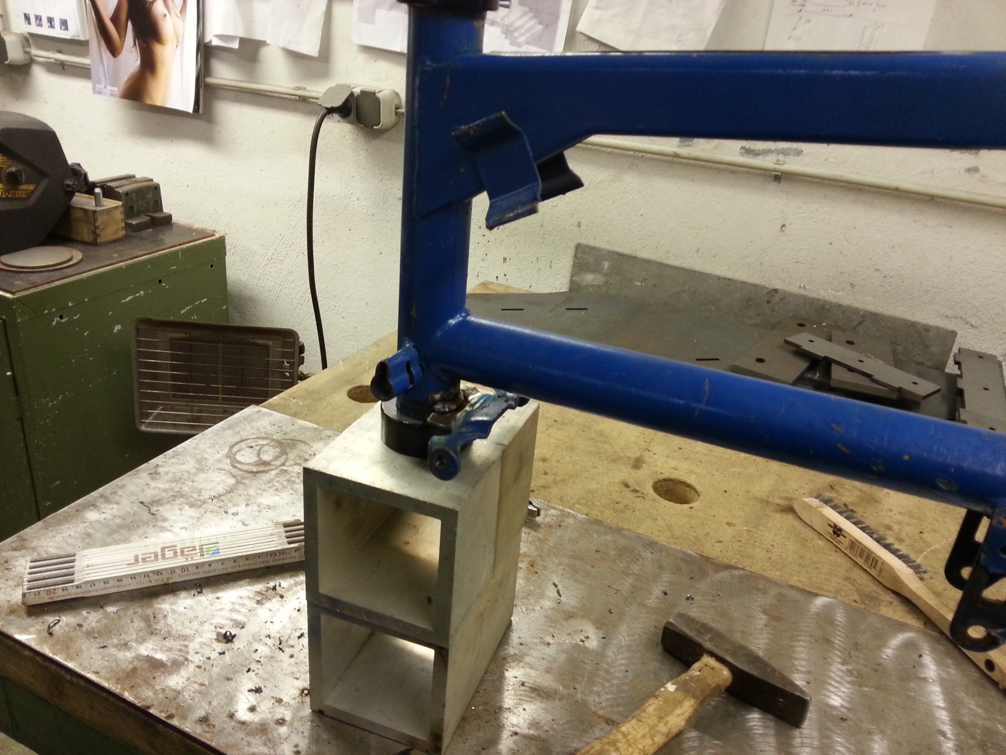

Jo heute hatte endlich mal mein Schweisser Zeit für den Rahmen. Torsionsstifte sind gesetzt, der Lampenblechhalter und der Batteriekasten sind auch wieder dran. Kurze Dämpfer sind da. Original 1,85er Felgenringe und MZ Bremse mit passenden Speichen sind dank Björn, dem netten FB Simson-Teilemarkt-Admin auch gesichert. Jetzt noch Schwinge umbauen, alles mal Probe stecken, dann kanns zum Pulvern.

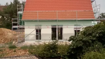

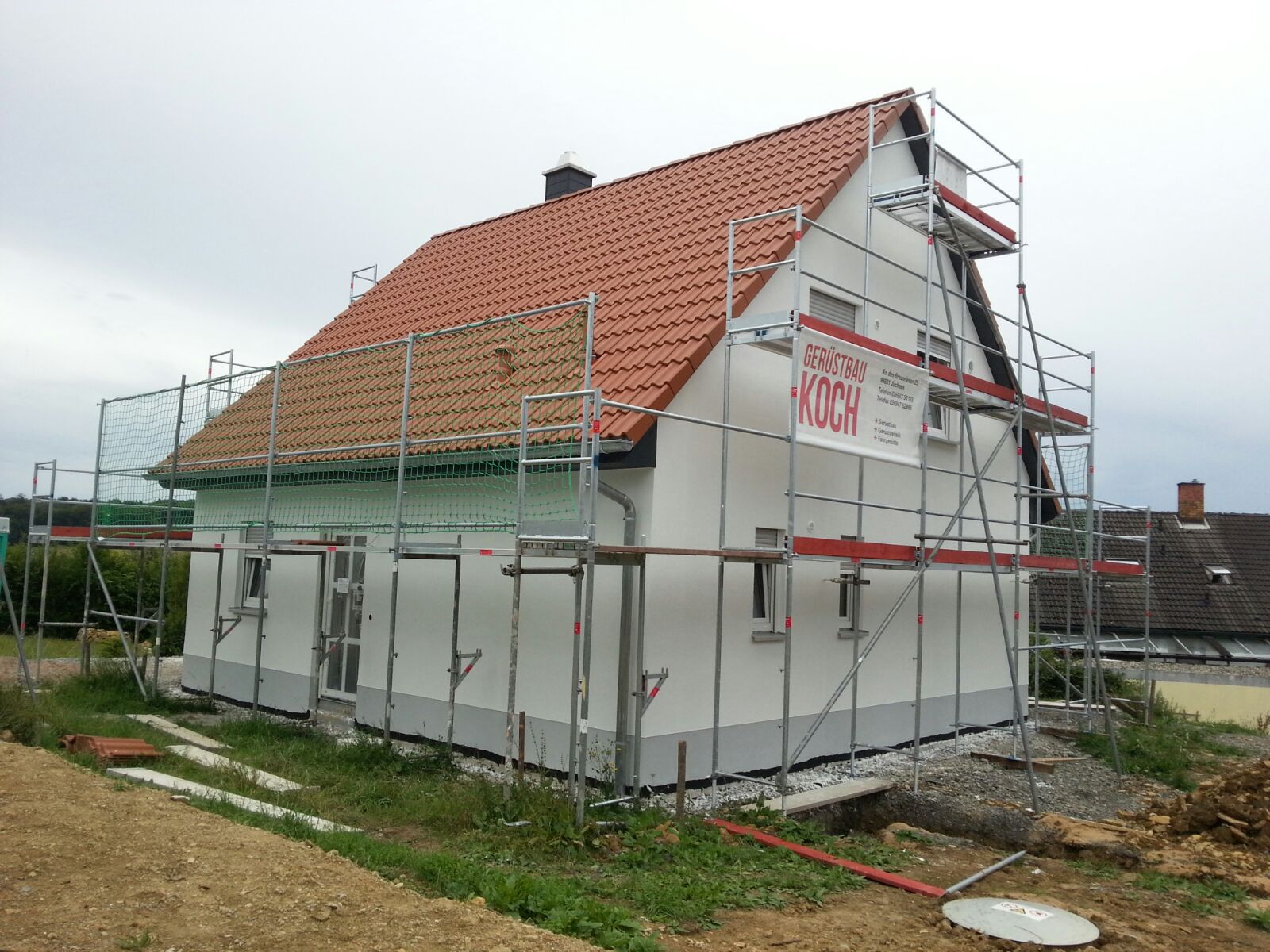

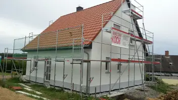

Wenn der Star Motor soweit ist und das Haus fertig, gehts hier dann auch weiter.
jetzt kann es endlich hier weiter gehen! -

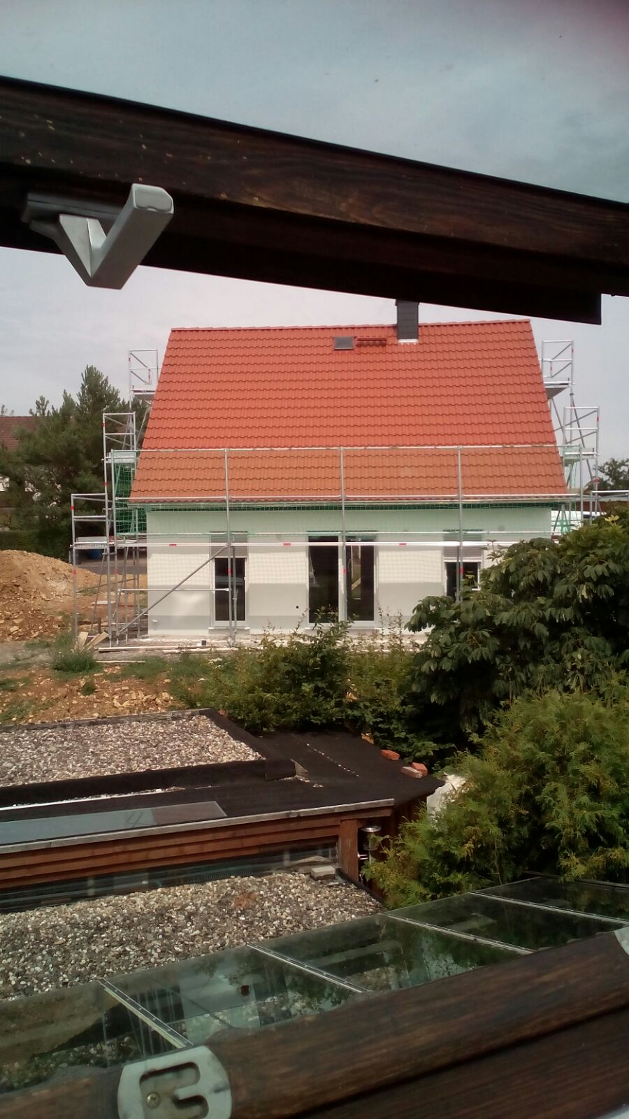

Wie weit ist das Haus Ronny???

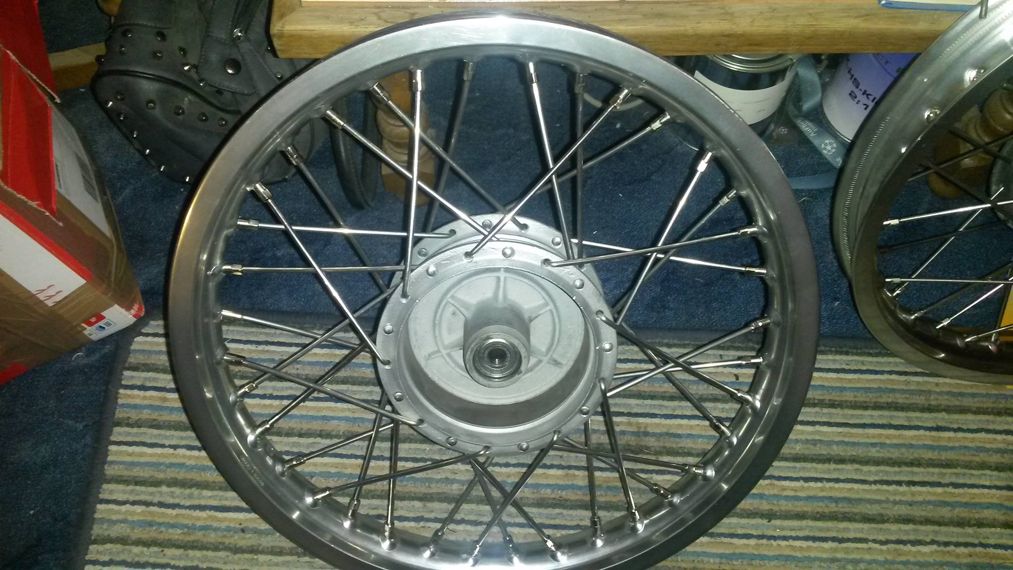

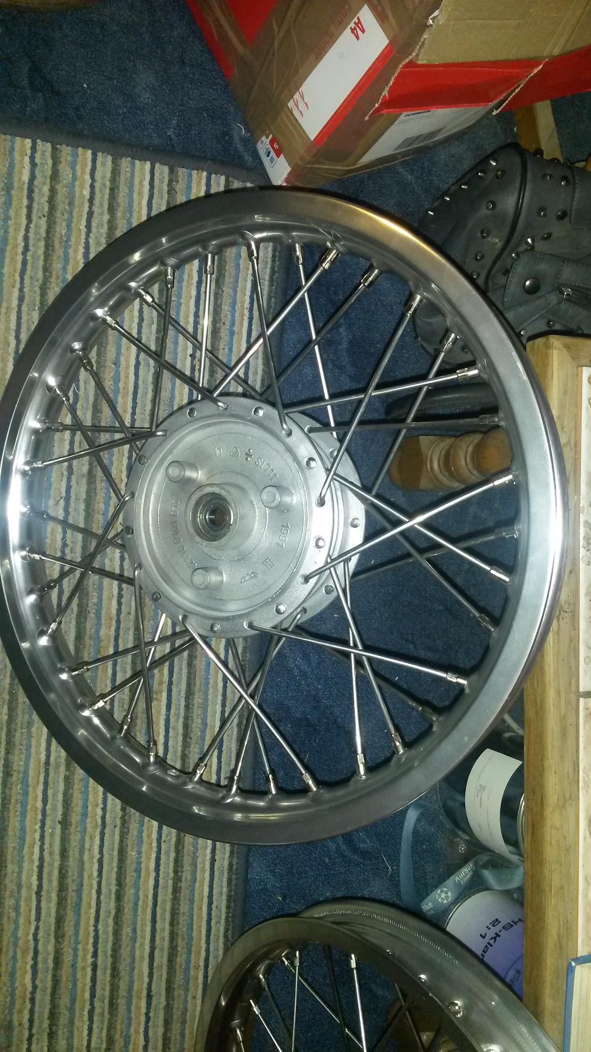

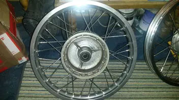

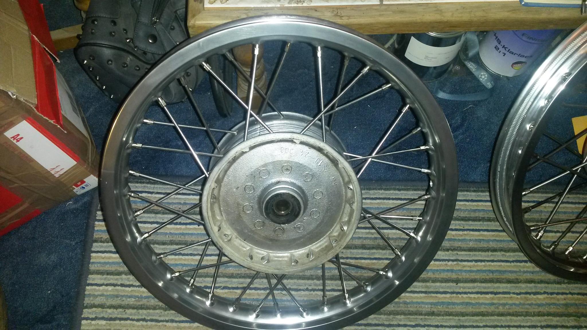

Da der Star den anderen Satz Felgen bekommt, hab ich hier schon mal vorgesorgt.

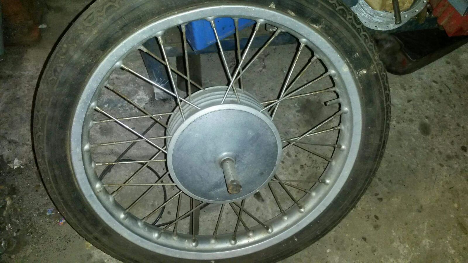

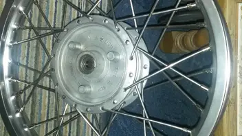

Und hinten. Man beachte die stabile Nabe aus der 1 Schwalbe auf 4,5mm Speichen umgebaut.
