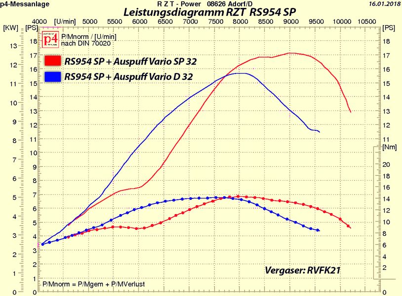

  • Hallo, da ich vor kurzem einen RS904 S gebraucht erstanden habe, suche ich die optimale Einstellung mit dem 32 Vario. Würde hier die R Version geeigneter sein ( bei gleicher Reso Drehzahl mehr Auspuffvolumen, da der Kegel weiter hinten sitzt) als bei der SP Version?
    RZT: bei eurem Leistungdiagramm vom RS954 wie waren denn dort die Kegelpositionen?
    Kann man den Motor von der Charakteristik mit dem RS904S vergleichen?
    Wenn ich aktuell den 904 mit dem Reso60 vergleiche ( bei gleicher Vario SP Einstellung)geht der 904 besser unten rum, aber oben rum( V-Max) Berg rauf tun die sich nix. Kann es sein das das Auspuffvolumen zu gering ist?
    MFG.
  • Hallo!
    Also bei ÜBER 100ccm bin ich raus, aber wir haben in den letzten Wochen einige Erfahrung mit 95er/ 100er Motoren gesammelt. So ist unsere gerade vorgestellte 95er Serie (wahlweise auch aufgebohrt als 100er) komplett auf die Vario`s abgestimmt. Dabei gingen zwei Kombinationen am besten: Der 32er D mit maximal weit hinten stehenden Kegel (dieser hat ein super breites Band und viel Durchzug gemacht ohne den sonst bei Lochkegeln üblichen Durchhänger im Reso), sowie der 32er SP auch mit relativ weit hinten stehendem Kegel.
    Beide Kurven sind schön zu sehen bei unseren 95er Motoren.
    Sehr interessant wäre mal ein Kundenvergleich dieser Konstellation gegenüber einem AOA oder ähnlich....
    MfG RZT
  • Den Kundenvergleich würd ich gern stellen :D
