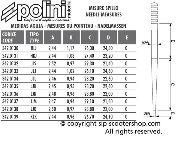

Hmmmmm. Schauen wir mal. Der Motor läuft aber schon im Leerlauf ziemlich fett und qualmt auch schon recht stark, obwohl ich die Gemischregulierschraube fast komplett rausgedreht habe. Nadel hängt ganz unten. Wenn, dann sollte ich mir so ein komplettes Set Nadeln besorgen? Oder gibt´s ne ''Perfekte'' ???
Das nadelset wie es JW anbietet hat eigentlich alles dabei was funktioniert
Ok danke [emoji6]
Im 28er habe ich die JJH drin und die läuft. Dachte auch erst läge an der LLD, aber mit der anderen Nadel hat er dann nur langsam abgetourt bei Gaswegnahme.
Wo bekomme ich denn die JJH her? Die Polini Sets, welche ich bisher gesehen hab, haben keine JJH dabei.
In meinem 30er hatte ich JJK. Aus dem Set von JW. Den Vergaser hat jezz S105 Fahrer an seinem Battle 85 Zylinder. Heuer wie gesagt HKJ im 34er Polini
Hab gestern das Nadelset mal bei JW bestellt. Werde dann berichten. [emoji109]
