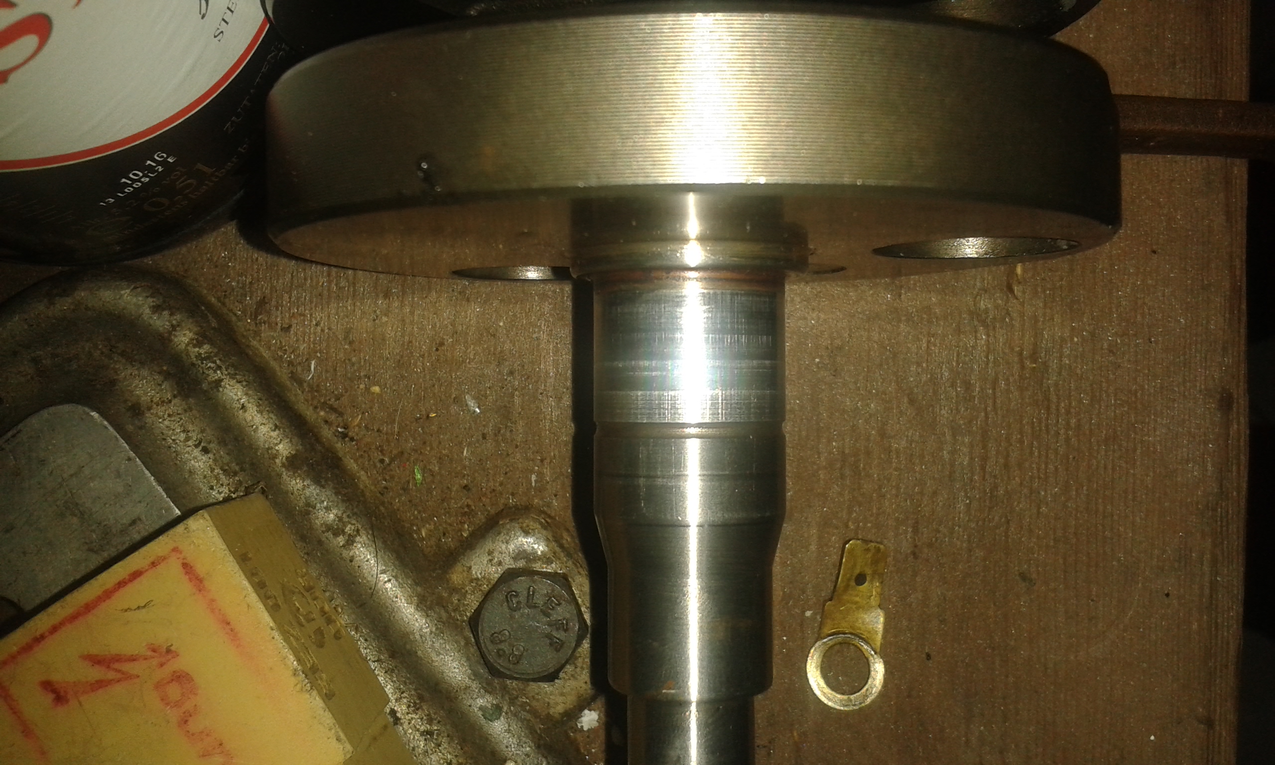

Sind da in der Kurbelwelle Anlaufscheiben seitlich des Pleuelfußes verbaut ??
Kann es nicht genau erkennen .. :mellow:
Ich würde keine SKF Lager nehmen, hab damit keine guten Erfahrungen.
Ja ist ne unten geführte Welle.
Ich hab bis jetzt noch keine schlechten Erfahrungen mit SKF gemacht..
Bitte mal ein nahes Bild der Kurbelwelle ....
