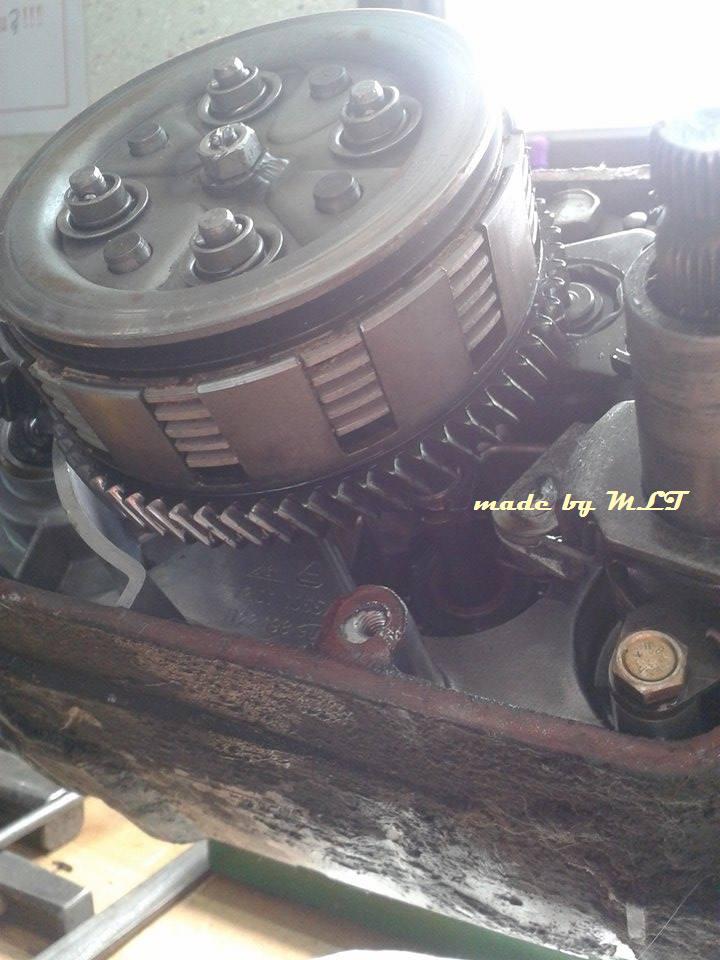

  • welchen Vorteil hat das denn ?
  • Das Hauptaugenmerk liegt dabei auf einem gleichmäßgien Abheben der Mitnehmerplatte! Ich habe auch noch weitere Vorteile festgestellt.
    Auf dem Bild ist noch meine 1. Generation zu sehen, hat sich sehr gut in der letzten Sasion bewährt (Crossbereich) bis auf die Mitnehmerverzahnung. Diese werde in in 2 Wochen ca. ändern und einen "Hybriden" zwischen s51 Mitnehmer- und S50 Mitnehmerplatte entwerfen.
