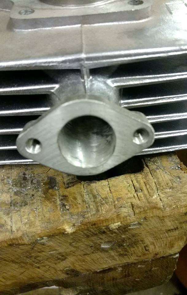

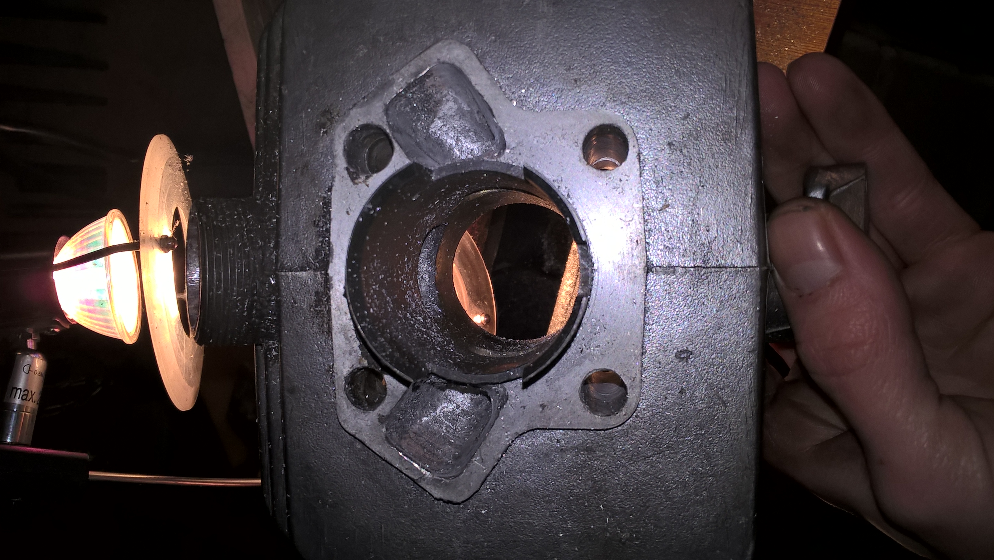

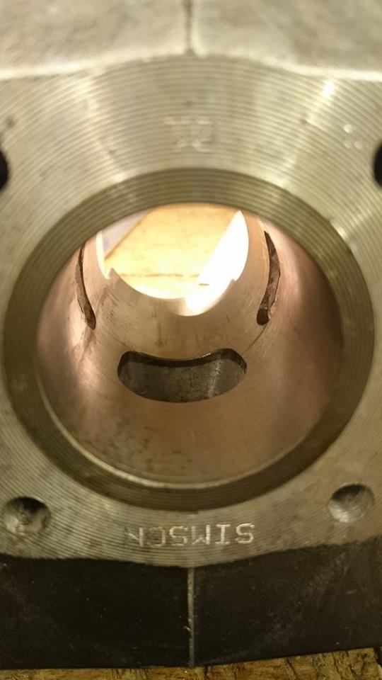

ich wollte euch mal an meinem ersten selber bearbeiteten Zylinder teilhaben lassen. Und hoffe auf viel Kritische Einwände.
Erstmal zu den Daten:
Mza 60er (der eh schon Schrott war)
E 148 breite ori
Ü 124 breite 17 sehne horizontal 13 grad
A 176 breite noch recht schmal 24 sehne glaub ich war es ![]()
ich habe die ÜS mit einen Kugelfräser mit langem Schaft bearbeitet. Was sich nicht einfach gestaltet hat wie ich feststellen musste.
Diverse krasse Abrutscher inkl. Aber Übung macht ja den Meister.
Nur das schwierige ist die winkel richtig zu fräsen.
Wie machen das andere die auch kein Winklehandstück haben?
Die Taschen hab ich glaube auch etwas übertrieben
Die China Fräser sind aber auch krass, die fressen sich da nur so durch.
AAAAber bitte nicht steinigen ![]()
