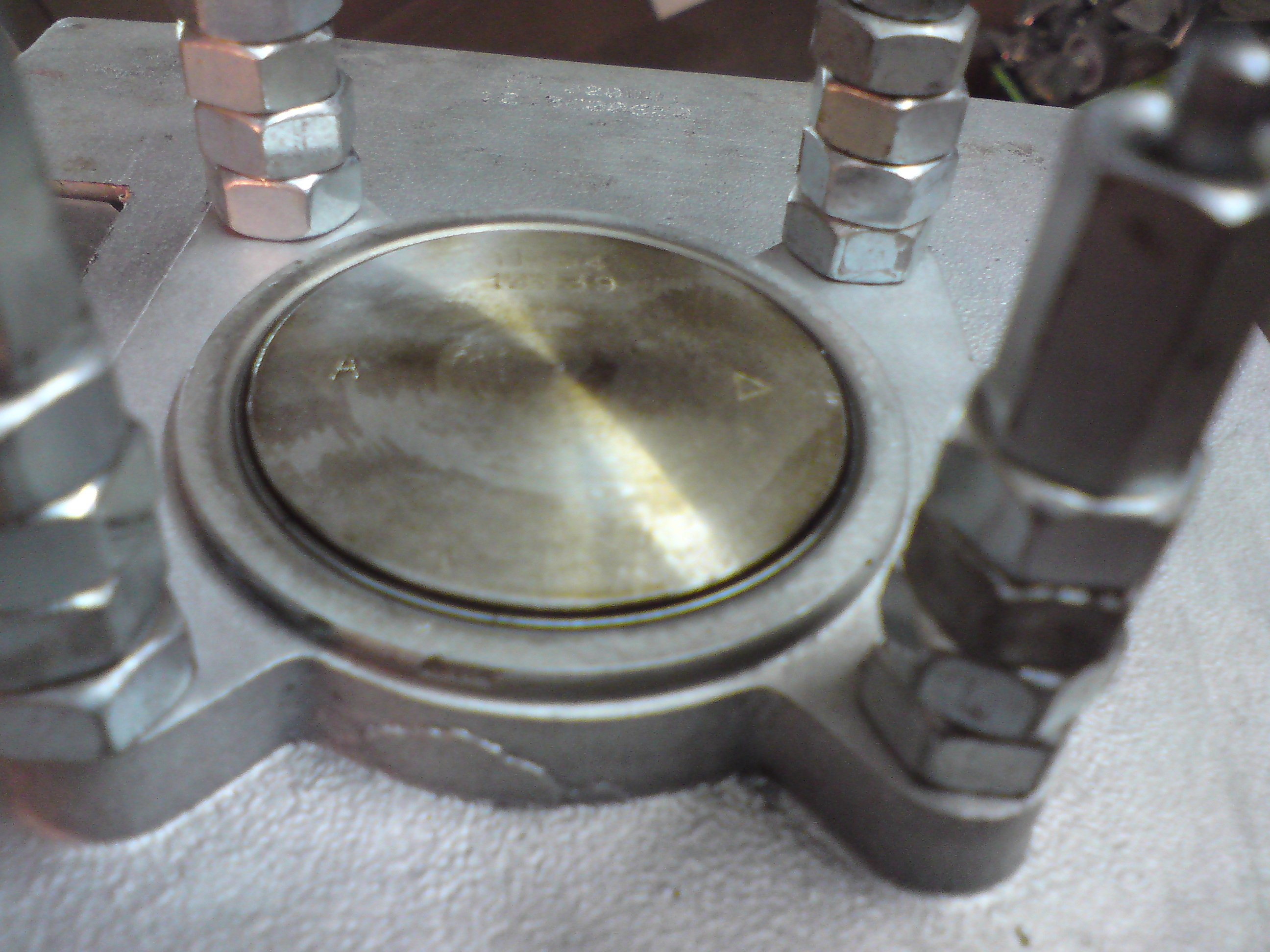

Habe jetzt das Maß genommen, wo der Kolbenring den Kanal auf oder zu macht.(vorher Kolbenkante)
Etwas anderes ist mir aber aufgefallen.
S70 Zylinder ist ca 68 mm Hoch
Der Athena ist 72,5 hoch.
Es ist ein 85 er Pleuel verbaut, habe gerade nachgesehen, die Höhendifferenz wird mit dem Kolben ausgeglichen.
Es bleibt also bei A 194,6 und Ü 147,4 Grad im jetzigen Ist Zustand
Nach dem Abdrehen von 1,5 mm und unterlegen von 0,5 mm Fußdichtung,
lande ich bei rund 190 Grad Aulass und 142,5 Grad Überstömer.
Ist das brauchbar bzw ändert sich dadurch die Charakteristik deutlich?
Welchem Zylinder ähneln die Steuerzeiten ca, einem reinen Rennzylinder oder eher einem "D" Zylinder?

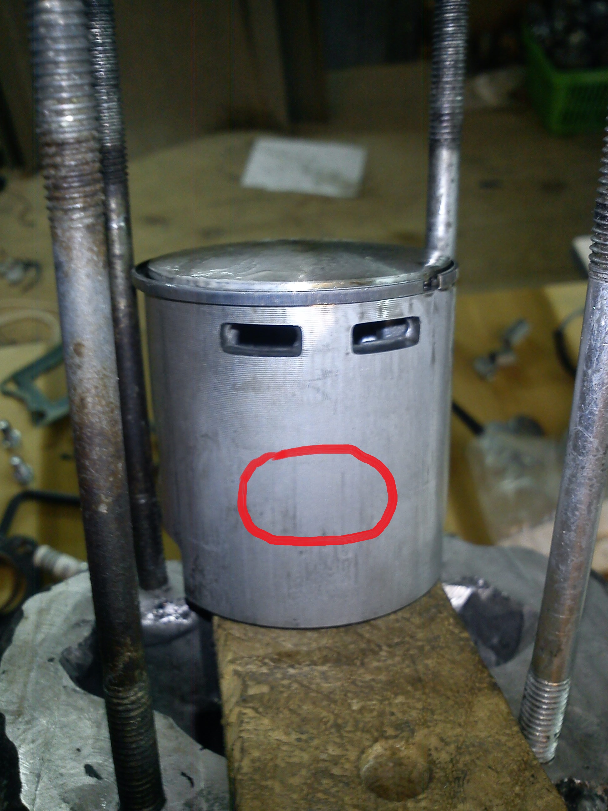

Ich möchte dem Kolben noch ein Kolbenfenster spendieren und dann einen Prüfstand besuchen.
