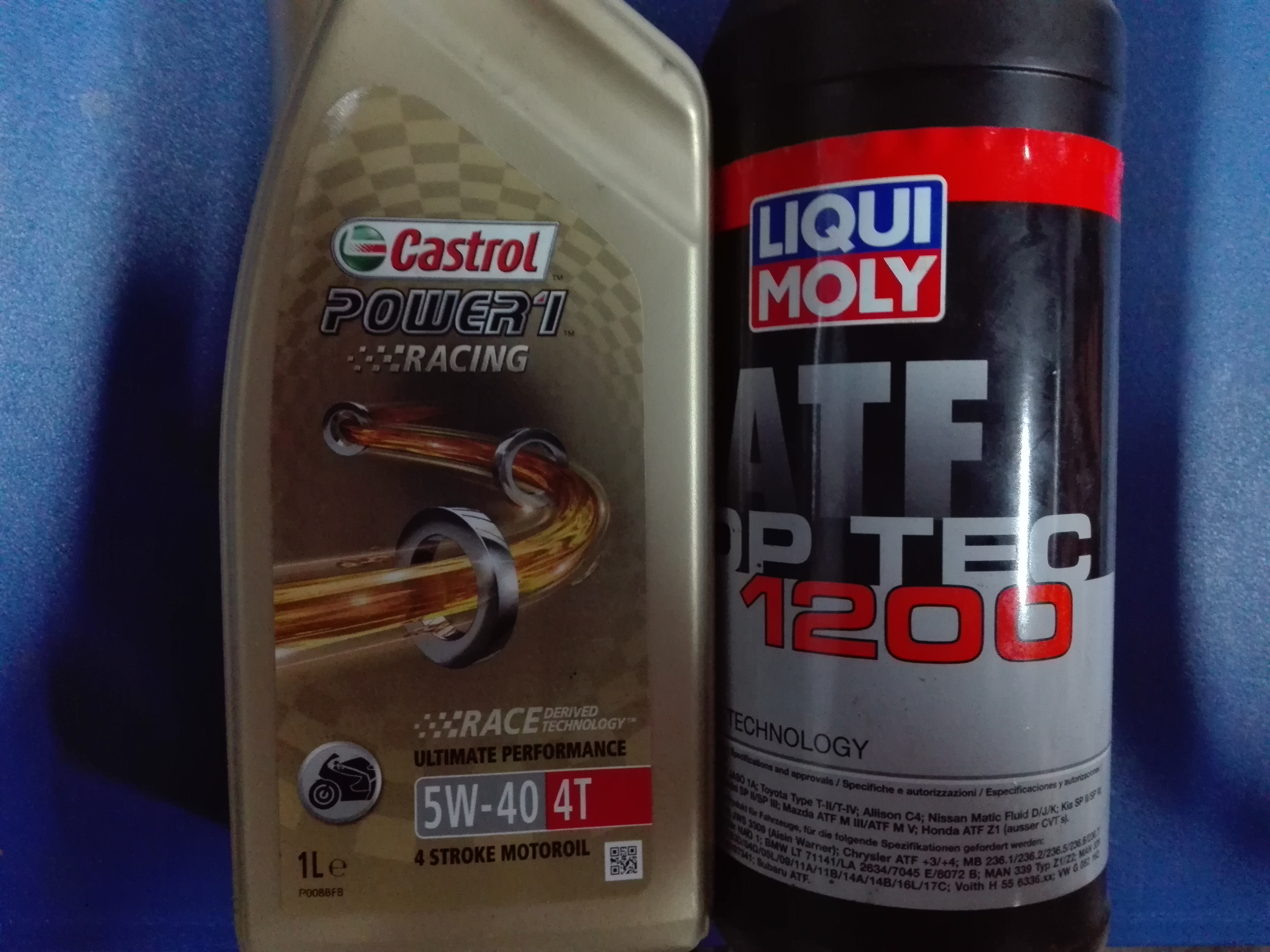

  • hi, das moped stand jetzt ca. 2-3 Jahre.
    hab aber heute als erstes das GL80W abgelassen, altes 1:50 ausm Kanister rein gekippt und mehrmals durch gedreht , danei auch die Kupplung gezogen.
    qusi einmal alles durchgespühlt,alles abgelassen und wie von Ronge empfohlen ATF öl rein gekippt.
    augenscheinlich kann ich auch ausschließen das lamellen verklebt sind,hab aber die Kupplung heute auch nicht weiter zerlegt.

  • Das sind doch beides öle die ronge gar nicht empfiehlt oder? Bei meiner Anleitung ist von nem 5w40 castrol power1racing die rede als empfohlenes Öl. Vielleicht liegt da schon der Fehler.
