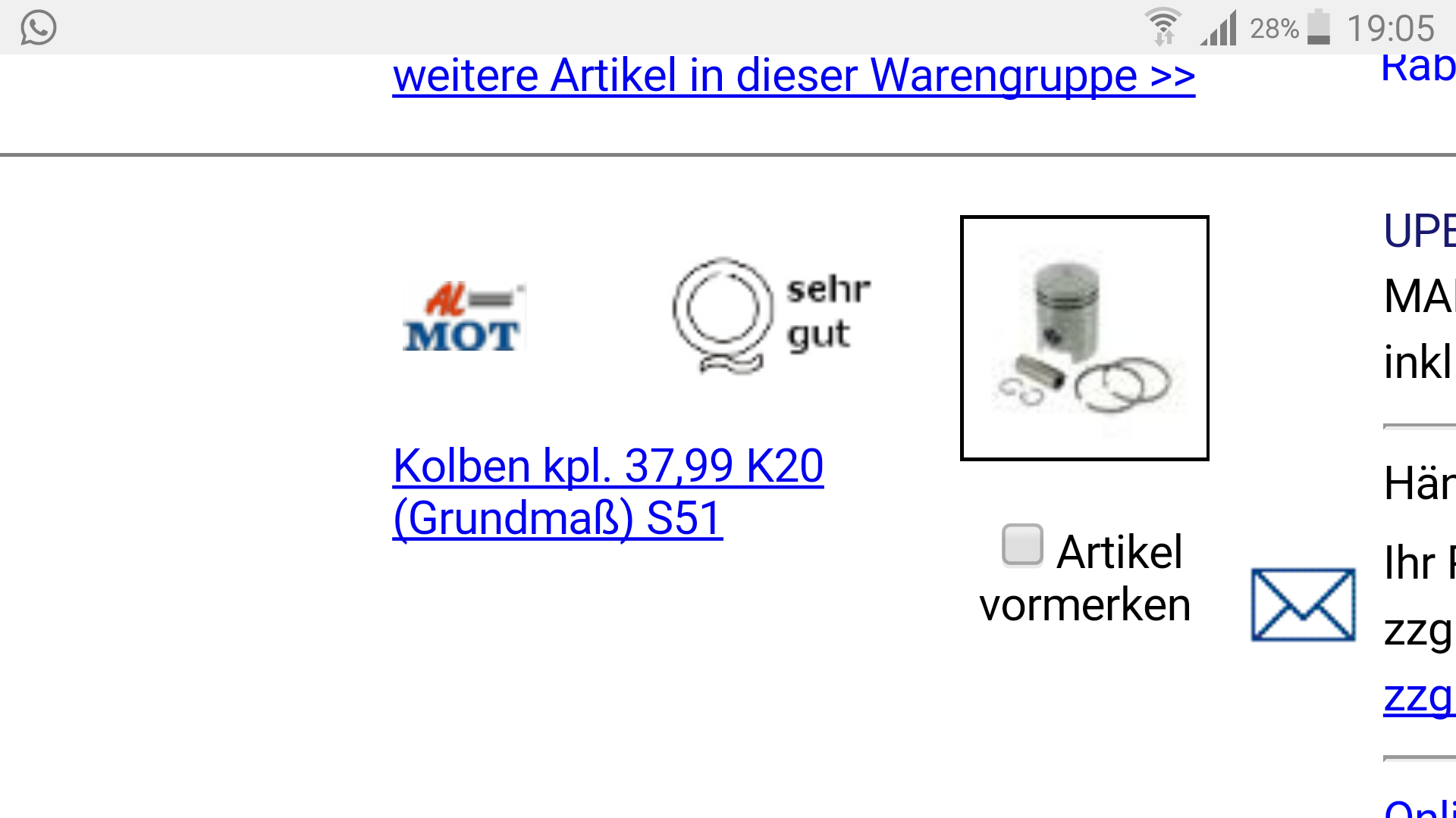

    Es gibt keinen 37,99er Kolben von Almot. Das was ihr meint sind originale Megu Kolben, Restbestände und da sind wir wieder bei 4/100
    Ich hatte zwar von MZA Kolben geschrieben aber ja den gibt es auch von Almot in der Größe, wie Sandro schon zeigt
    0,04mm sind keine 0.05 oder 0,07mm.

  • Zitat von ckich
    Ja doch ich habe es kapiert, nach deinen Erkenntnissen nur so zum Spaß.
    Mit der Erkenntnis, soll es von mir aus dazu gewesen sein.
    Hoffentlich, ich kaufe die Zylinder nie im Set, weil es eben einfach nicht hinhaut. Immer Zylinder, Kolben und Kopf einzeln, sonst bekommt man nur Kram der wild in die Kiste geworfen wurde. Ob vier oder fünf Hunderstel spielt einfach keine Rolle, da rasselt nichts und das hat auch Leistung. Warscheinlich denke ich zu weit, denn wenn ich bestelle sind das immer gleich mehrere Zylinder, bei größeren Tunern wohl gleich ganze Berge. Wenns zu groß ist, kommts ins Regal und bekommt später halt nen anderen Kolben, wenns zu klein ist kommts zum Schleifer und wird abends wieder abgeholt. Wie gesagt, es ist halt Wumpe... das man da mit ner Garagenwerkstatt in die Röhre schaut, ist natürlich klar.
