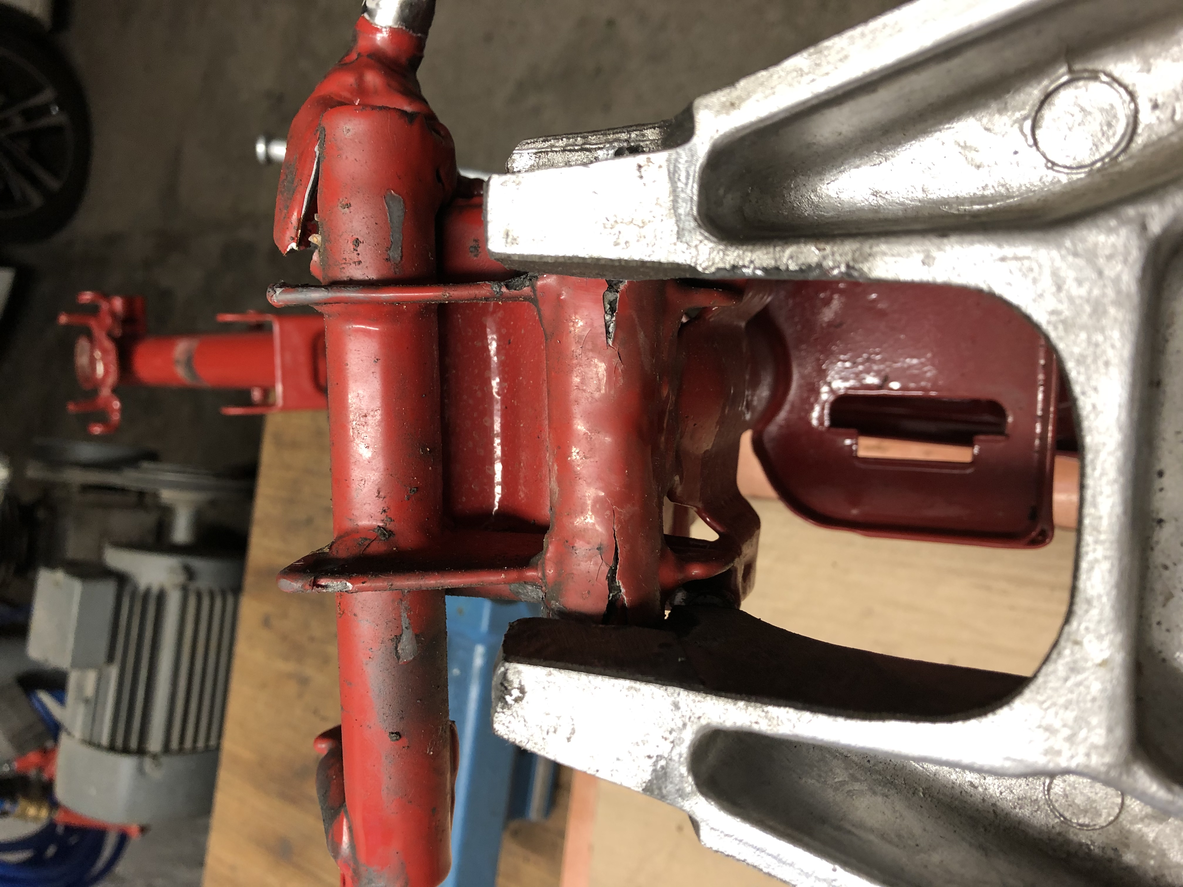

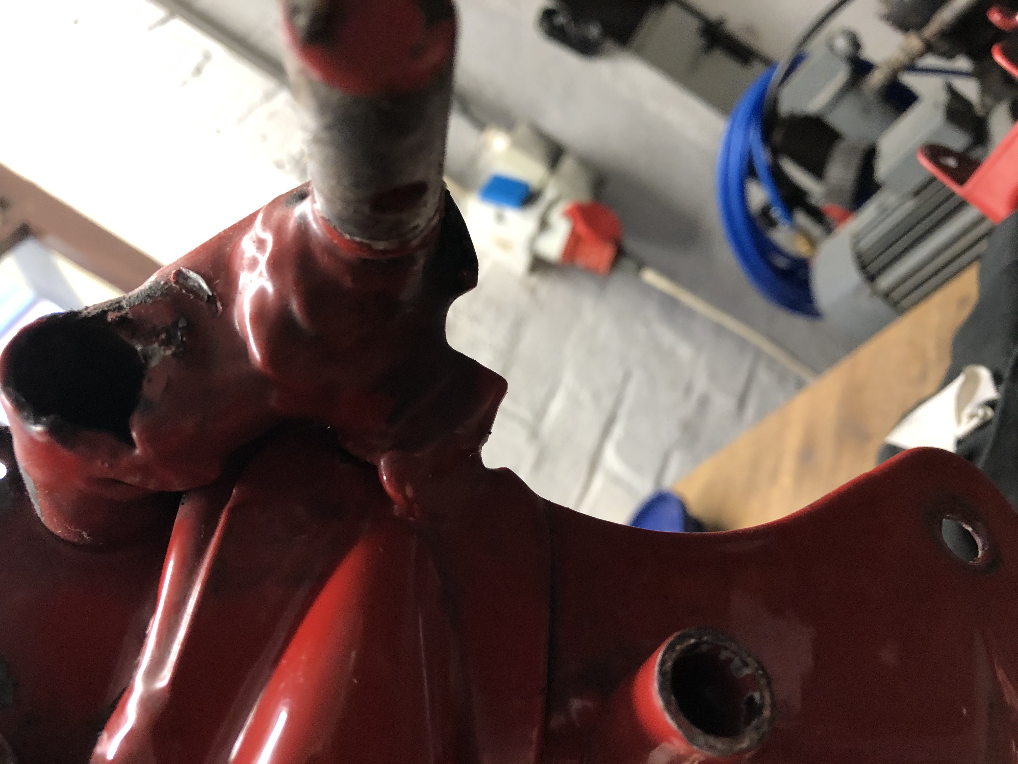

Hier geht es auch mal wieder weiter. Leider mit weniger guten Neuigkeiten. Aber so ist das wenn man im Vorfeld nicht gründlich genug arbeitet. Der Neuaufbau ging ja damals ziemlich sporadisch mit dem Pulvern der Teile los. Den Rahmen hatte ich mir im Detail gar nicht angeschaut. Auffällig war schon immer ein etwas schräg stehender Ständer. Die linke Fussraste war auch mit umfangreichen Schweißnähten am Rahmen befestigt. Als mein Junior sich den Star kürzlich ausgeborgt hatte und mit der Fussrate am Laternenmast hängen geblieben ist steht nun eine Restaurierung des Rahmens an.
Also erstmal auseinander bauen und Bestandsaufnahme.
Fussrastenträger und Ständerrohr sind Schrott. Mittlerweile sind die defekten Teile draußen und der Rahmen ist gestrahlt (nie wieder Pulver am Vogel). Aktuell warte ich auf den Lackierer. -
Iiihhh, ja das übliche Leid...
Bei mir hat der Vorbesitzer mehr schlecht als Recht auch drüber gebraten. Hält Gott sei dank aber.
Sieht dafür aber scheiße aus

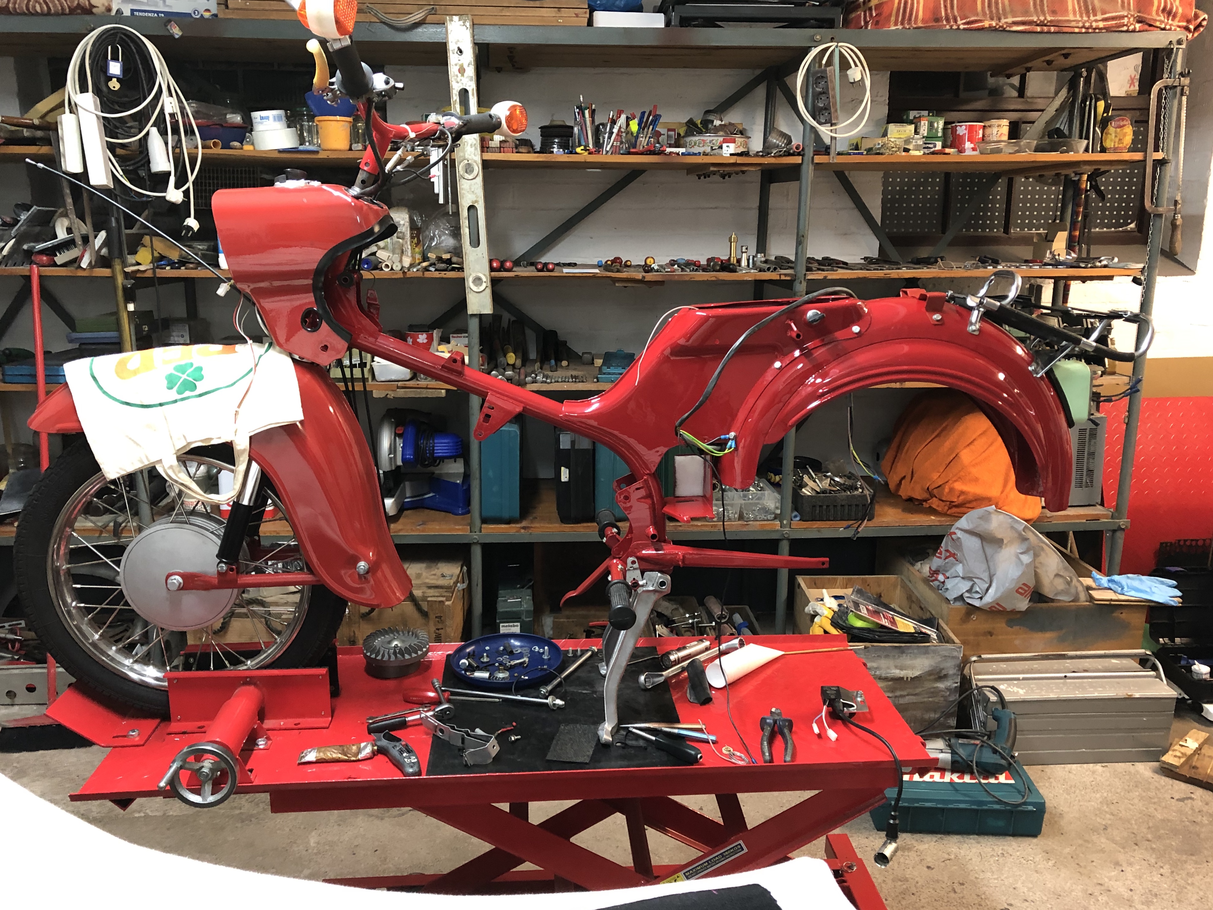

Der Rahmen ist wieder fit. Nur noch zusammenbauen.
