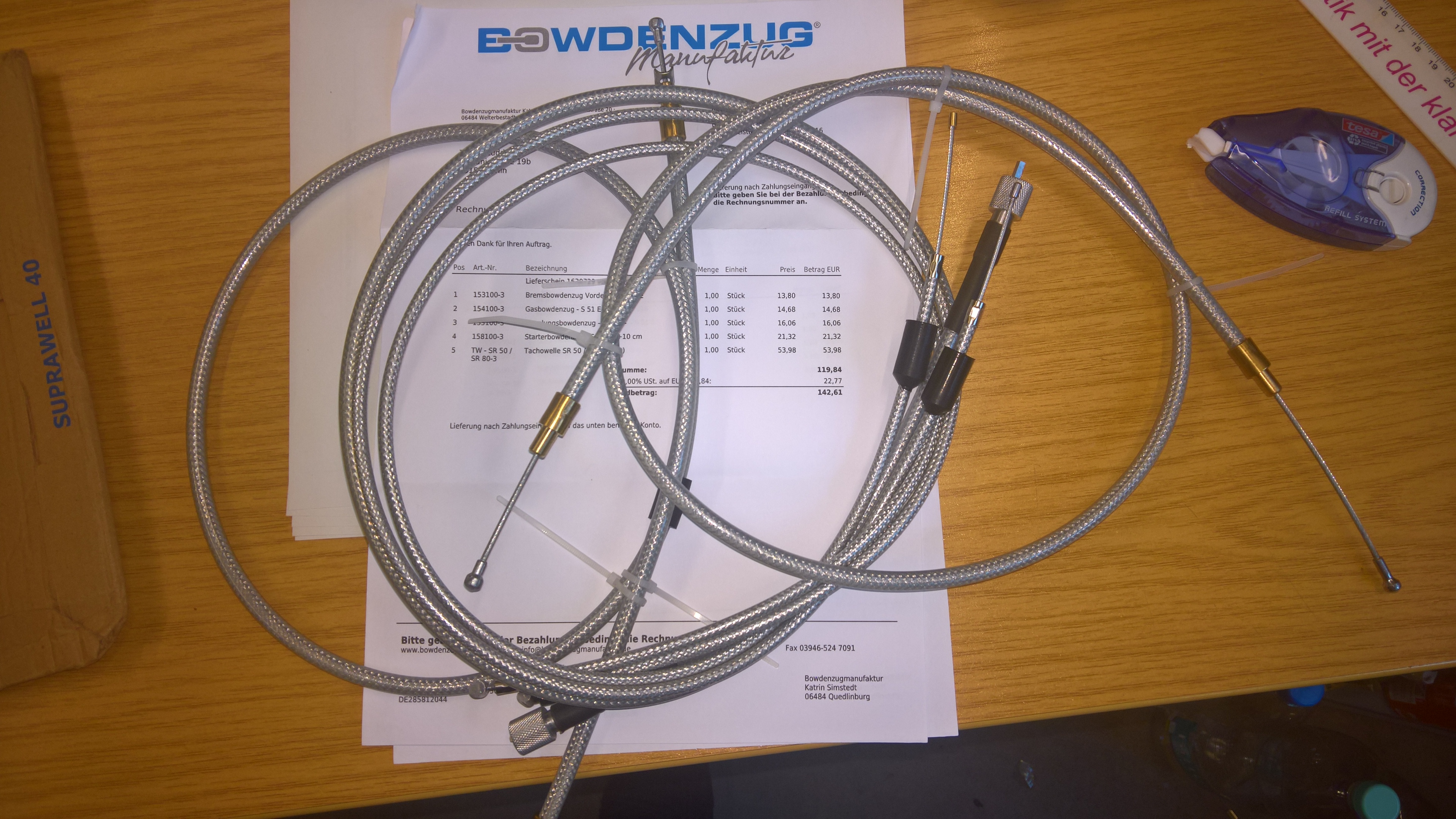

    Als Vorgeschmack, ich hab gleich ein ganzes Set genommen samt Tachowelle

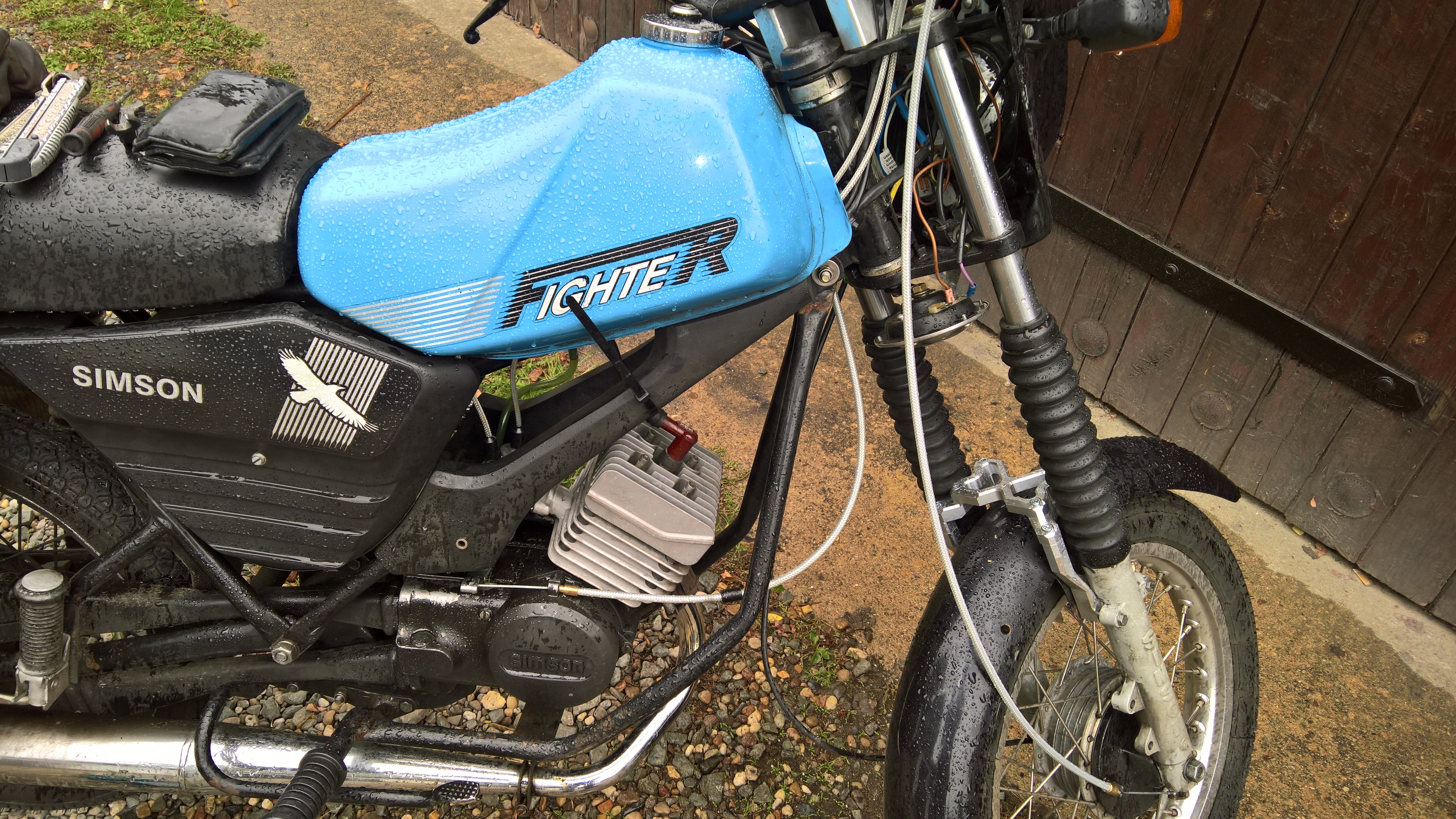

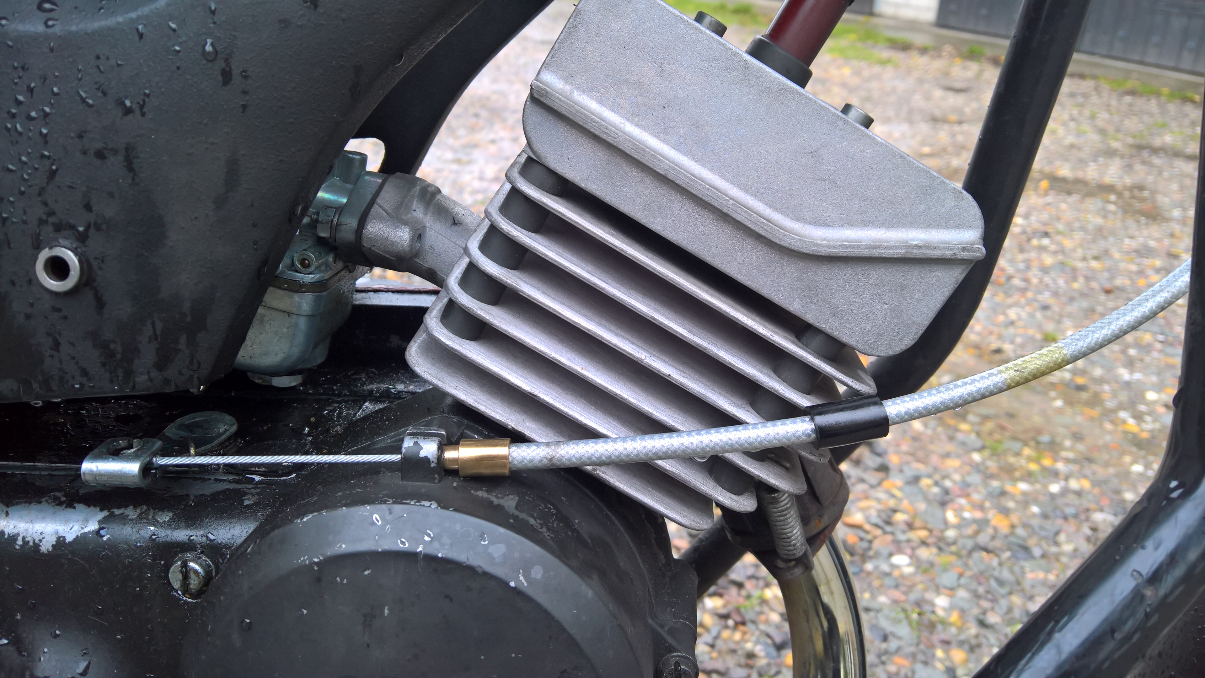

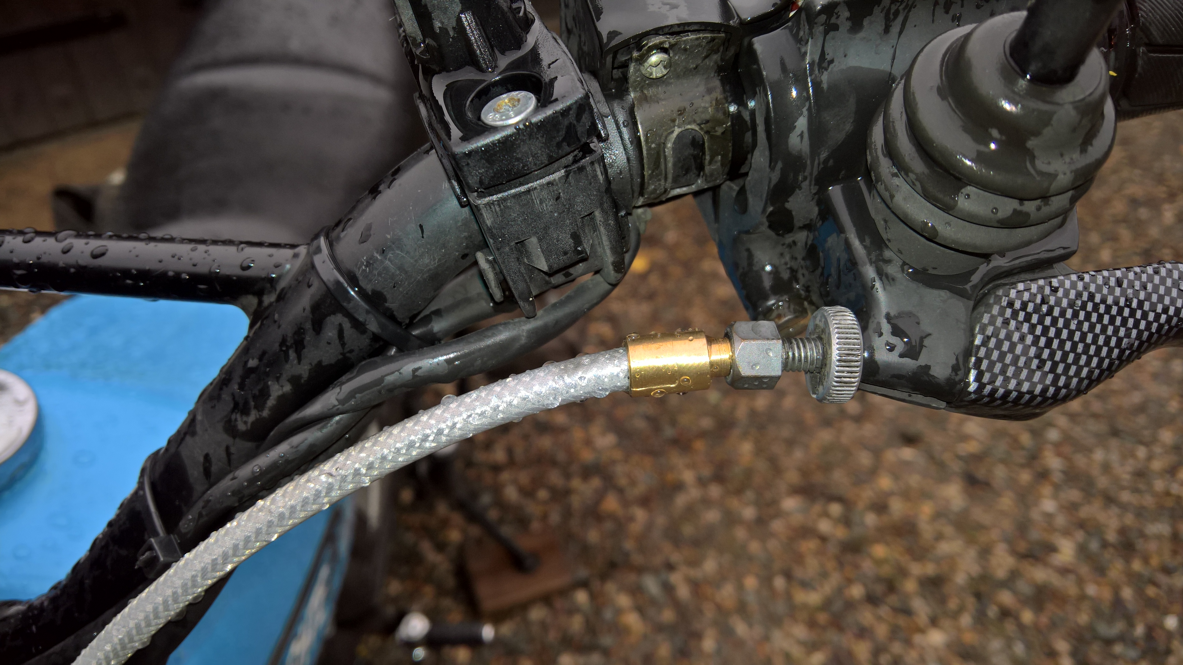

  • Optisch erstmal ein Hingucker
    Bei der Bremse zum BSP staucht sich die Hülle nicht mehr mit der Zeit da es keine Spiralhülle ist, ist schon ein gutes Plus
    Die Kupplung ist leichtgängig

    bei mir wurde so angefertigt,
    Kupplung Enduro Länge,
    Gas und Starter 10 cm länger als Enduro,
    Bremse Endurolänge
    Tachowelle 10 cm kürzer als SR50 inkl passendem Vierkant für Nabentacho, kann also ohne Plasteadapter verwendet werden
    Grund: Tomaselli Dakkar Lenker inkl. 3 cm Lenkererhöhung in Verbindung vorn mit SR50 Telegabel
    Bei Verwendung von Nabentacho und der Tachoarmaturenhalterung die gleichzeitig Lenkerklemmstück ist, macht es sinn auch eine längere Tachowele zu nutzen, der Grund ist die angewinkelte Bauart der Tachohüllen. der Biegerradius kann da gern zu eng werden
