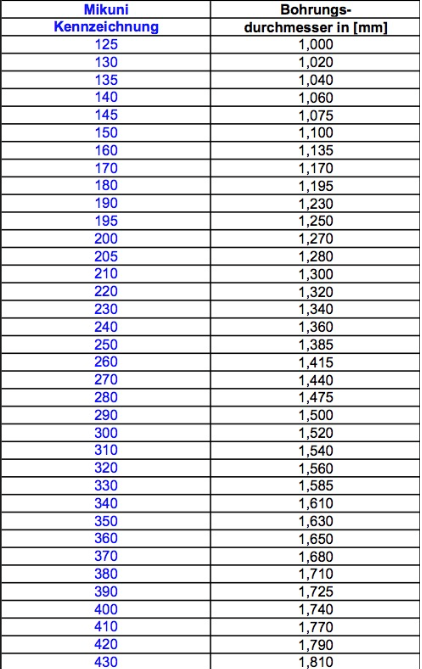

Beim VM weiß ich es nicht ,aber bei Mikuni gibt es eine Umrechnungstabelle .Diese findest Du auf der LT -Seite. Beim VM eine BVF -Düse zu fahren kann Probleme verursachen ...je nach verbauter Nadel bzw. Nadelstellung ,kann es passieren ,das die Nadel in der BVF-Düse aufliegt ,weil diese im Vergleich zur Originaldüse nicht tief genug ist .Die originalen Düsen haben eine andere Bauform ,sind ca. doppelt so lang .

Schonmal danke für die zahlreichen Antworten. Mein Zylinder soll mit original Mikuni mit einer 180er Hauptdüse gefahren werden. Da ich nun aber einen Nachbau habe und es für die Nachbauten keine 180er gibt muss es ja der BVF Größe entsprechen. Also muss ich mir glaube ich eine 125er Hauptdüse kaufen oder?

Ich meinte jetzt ob die 180er original Mikuni in BVF Größe 125 ist?
