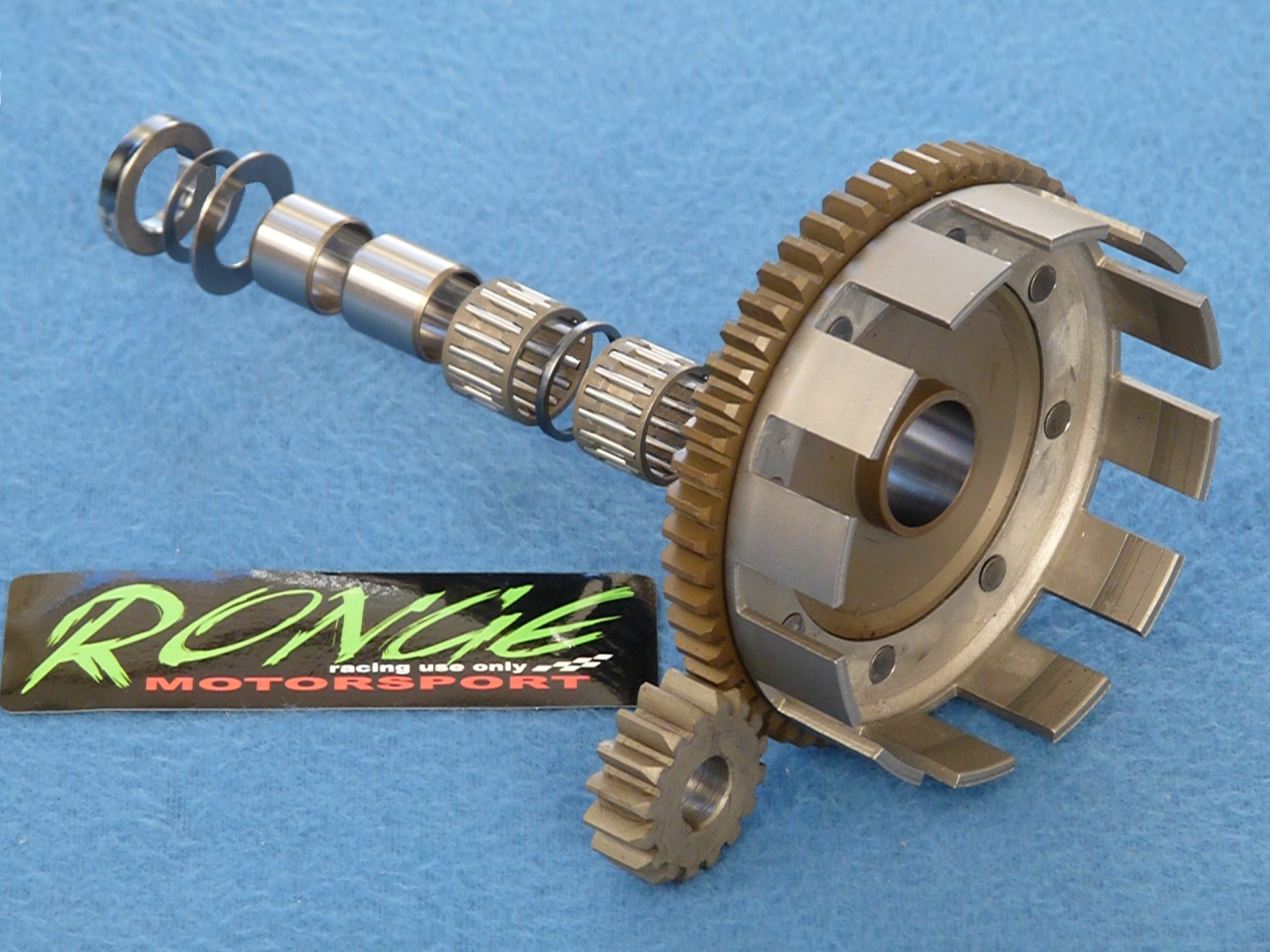

Primär / Kupplungszahnrad geradeverzahnt und nadelgelagert
  • saugeil. endlich mit nadellager wie es sich gehört! ich nehme an, dass die k7 dann auch auf nadellager umgestellt wird?
  • seit wann hat die k7 nen nadelgelagerten korb? also ich bin mir sehr sicher, dass meine das nicht hat und die ist von sommer 2016.
  • Welche Vorteile bringt die andere Art der Lagerung?
    Ist es nur schick, modern und die Messingbuchse hat ausgedient, oder gibt es ernsthafte Gründe für diese Abänderung?
  • Zitat von Bastis50
    Nörgel Moerti :D
    Die K7 Kupplung hat schon lange Nadellager und ist für den Preis unschlagbar .
    Die ist nicht Nadelgelagert, nur die Druckplatte.
    Keo, der Vorteil ist das keine Messingbuchse fressen kann.
  • Der Grund für die Lagerumstellung liegt bei den Messingbuchsen.
    Diese habe ich zugekauft. Da gab es immer wieder Lieferprobleme und auch die Maßhaltigkeit ließ zu wünschen übrig.
    Hin und wieder hat auch mal eine gefressen, sicher auch weil die Buchsen nicht aus Lagerbronze sind.
    Die K7 hat beschichtete Buchsen, Permaglide. Die können auch mal ohne Öl...
    Ursprünglich wollte ich den gerade verzahnten Primär auch auf beschichtete Buchsen umstellen. Diese sind aber schon im Einkauf doppelt so teuer wie die Nadelkränze.
    Also ist mir die Entscheidung für die Nadellager leicht gefallen.
    Die K7 werde ich nicht verändern.
    Beste Grüße
    Rico

    Sehr schöner Korb gefällt mir mit den Nadellagern. Diese Art der Lagerung gab es ja schon mal bei den SVI90 Körben. :)

  • rico Ronge: Sehe ich das richtig, dass die Lagerinnenringe mit dem Kupplungspaket dann auf der Kupplungswelle festgespannt werden? Wenn es so ist sollte das auch die Durchbiegung der Kupplungswelle verringern.
    Eine längere Untersetzung in Richtung 2,95:1 würde ich auch sehr befürworten.
    Hallo
    Ja das verringert die Durchbiegung der Welle.
