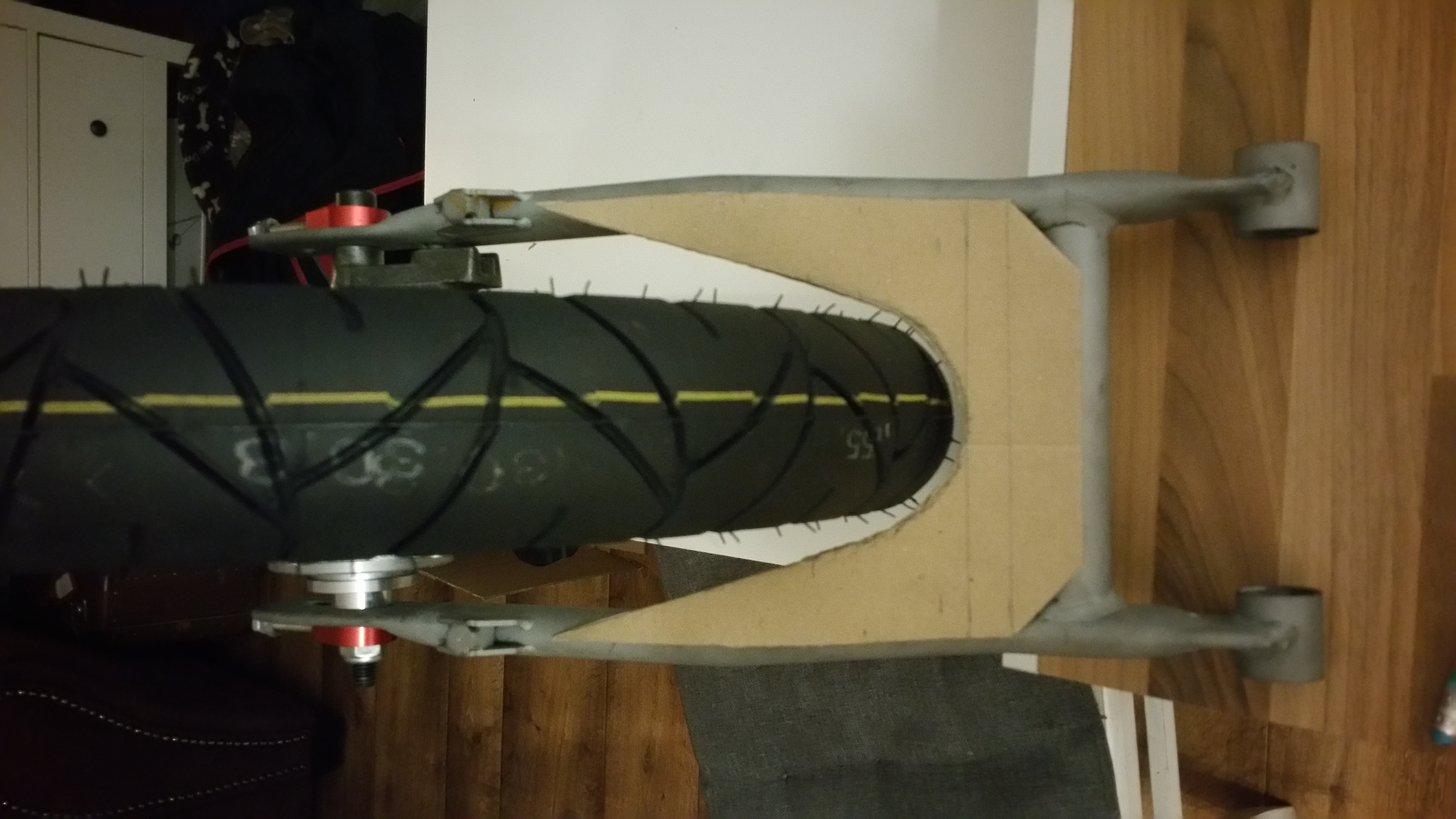

    Bedenken habe ich mit deinem Bremssattel. Der passt nicht wirklich mit der Felge. Wenn dann nur mit dicker Distanzplatte zwischen Bremsscheibe und Nabe und das Rad dann ziemlich weit außermittig (Sattel schleift sonst an den Speichen bzw Bremsscheibe am Gabelholm).
  • Hi!
    Schön, dass du in der GP mitfahren willst. Das freut mich!
    Mir gefallen die Schutzbleche und die Räder sehr gut.
    Ich frage mich aber die ganze Zeit was das zweite Blech in der Mitte des Rahmens gegenüber der Obergurthalterung sein soll? Eine überdimensionale Hupenhalterung? :D
    Deine Steuerkopfverstärkung ist in meinen Augen übrigens zu lang. Die geht ja deutlich weiter, als die original an der Oberseite vorhandene. Wenn du an dem Punkt Diskussionen umgehen willst, dann nimm das doch lieber noch zurück. Ja ich weis. Alles schon lackiert :-/
    Weil jemand fragte: Ein Knotenblech über die volle Rahmenlänge ist nämlich nicht erlaubt. Verstärkungen am Rahmen sind ausschließlich am Steuerkopf (daher denke ich dein Blech ist zu lang) und am Schwingenbolzen gestattet. Die Abstützung ist bei dir auch schon sehr auffällig. Da bin ich gespannt was die Abnahme sagen wird und ich freue mich auf die (vereinsinternen) Diskussionen. Die waren schon im Vorfeld der Klasse sehr sehr sehr nervenaufreibend.
    Bei der Schwinge bitte gleich darauf achten, dass sie von der Seite nicht höher wird, oder irgendwelche Aufbauten bekommt. Das würde die Silhouette verändern. Man könnte als Verstärkung z.B. Dreiecke innen einschweißen, o.ä.
    Achte beim Antrieb bitte darauf, dass dein Kettenrad unter den Kettenkasten passt ;)
    Am ersten Rennwochenende werden wir mal sehen was wirklich an den Start geschoben wird. Ich hoffe auf moderatere Umbauten. Aber am Anfang werden wir sicher den einen oder anderen unter einem Augenzwinkern und Auflagen mit starten lassen.
    Interessant. Hier wird genau das Gegenteil kommuniziert:
    http://simsongp.forumprofi.de/thema-anzeigen…2498.html#26567
    Pino hat Folgendes geschrieben:
    Dezenter Unterzug an der Schwinge ist erlaubt?
    Ja ist erlaubt, solange man noch die originale Schwinge als solche erkennt. Es sollte keine Eigenbauschwinge sein, wo die Originale irgendwo drin versteckt ist...
    Das Empfinden der Silhoutte ist eben sehr subjektiv. Mit diesem Begriff wird ein Regelwerk sehr schwammig.
    Ich würde den Umbau bisher konform sehen, denn im Regelwerk steht:
    "Der Rahmen darf im Bereich des Schwingenbolzens und des Steuerkopfs
    verstärkt werden."
  • Ich baue es so weiter ...Es ist nach bestem Gewissen nach dem Regelwerk gebaut
    Sich hinzustellen und zu sagen das ist auffällig und das ist zu lang ist sicher nett gemeint aber im Nachhinein zu spät...
    Wie es sonst aussehen soll sei dahin gestellt...Ein Flacheisen als Abstützung des Bolzen ist auch nicht unauffälliger und ein Blech an einer Stelle die man nicht sieht wird ja wohl kein Problem darstellen ?!
    Wenn euch das zu viel ist, reglementiert vorher auf Einheitseile runter und sagt es darf an der Bauart des Rahmens nichts verändert werden und fertig
    Dirk daran werde ich einen Lenkanschlag befestigen...und auch hier werde ich es so bauen ...In den letzten Jahren auf der Rennstrecke habe ich 4-5 Anschläge am Steuerrohr abgerissen...und das kann es ja auch nicht sein
    Sollte es wiedererwartend nicht klappen mit dem Moped zu starten sage ich scheiß drauf und ihr habt einen regelmäßigen Starter weniger
    Und eine letzte Sache sage ich noch ...Wenn hier Leute die tausende Euros in Aufbauten versenken anfangen wegen dem Geld herum zu heulen muss man doch schmunzeln...Zumal die Streitpunkte hier im Thema aktuell 10€ Materialkosten sind
    Das war mein Statement dazu...

    Wir bekommen jeden Starter irgendwo unter so lange das Fahrzeug als solches sicher ist. Also wenn du fertig bist und vorbei kommst, dann musst du nicht wieder gehen. Schon immer haben wir nach Lösungen am Renntag gesucht und nur selten waren Moppeds so unmöglich, dass wir einen Start gänzlich ablehnen mussten.
    Ich hab lediglich auf potenzielle Probleme hingewiesen. Alles was zu stark optisch abweicht birgt nunmal ein Potenzial für Diskussionsstoff bei der Abnahme und im Fahrerlager. Schönes Beispiel: Dieses Thema.
    Das Gegenteil davon sich hinterher zu ärgern, wenn man es mit dem Basteln trotz bestem Wissen und Gewissen vielleicht doch ein klein wenig übertrieben hat ist übrigens: vorneweg fragen. Das haben auch schon viele Leute gemacht.
    Ich habe gerade an der Schwinge einen schönen Umbau gesehen, der deutlich steifer als Original ist und nahezu garnicht auffällt, da er ausschließlich innen vorgenommen wurde. An den hab ich bei dem Post gedacht. Ja. Auch ein, ein wenig über die Schwinge herausragender Umbau wird OK sein. Aufwendige Konstruktionen werden schwierig.
    Spannend an der Klasse ist, dass hier Leute anfangen massiv zu basteln, denen die Tuningklasse immer zu viel und zu aufwendiges gebastel war. :rolleyes:
    Ja Beaver. Silhouette des Fahrzeugs ist nicht eindeutig abgegrenzt. Wir wissen das. -_-
    Wir haben auch viele Stunden darüber diskutiert. :wacko: Es gab da auch Stimmen, die Simsongabel und Speichenräder vorschreiben wollten und Versteifungen weglassen wollten.
    Warum sich eine Mehrheit für die jetzigen Regeln entschieden hat?
    Weil wir wissen, dass Sich die Schwingenbolzen ohne Abstützung verbiegen. :blink: Weil wir wissen, dass die Schwingen sich ebenfalls verbiegen. Weil wir wissen, dass die Speichen regelmäßig brechen. Weil wir wissen, dass die Simsongabeln in der Serie nicht nur bescheiden funktionieren, sondern auch noch recht teuer sind. Die Marzocchis ja sowieso, wenn man überhaupt mal eine kaufen kann. Deswegen haben wir uns z.B. für die 30mm Standrohrdicke der Gabel als Begrenzung entschieden. Warum sind 260mm Scheiben erlaubt? Weil wir davon ausgehen, dass einige Leute mit einem RG80 Rad kommen. Das ist immernoch recht bezahlbar und die Scheibe ist nunmal etwas größer. Wäre doch beschissen, wenn man dann irgendwie auf eine 220mm Scheibe umbasteln müsste.
    Es sind halt alles Dinge, die recht einfach zu bauen sind und gleichzeitig noch in einem vertretbaren Kostenrahmen ein gutes Moped ermöglichen. Zudem vermeidet man Problemstellen, die den Fahrspaß echt massiv einbremsen, wenn man sie immer wieder reparieren muss.
    An was hab ich zum Beispiel garnicht gedacht? Das jemand eine sündhaft teure Bremspumpe verbauen könnte. Aber ja. Dort sind wir vollkommen unreglementiert. Ob es den entscheidenden Vorteil bringt? Ich denke nicht. Es sei denn eine leichte Brieftasche zählt als Vorteil.
    Es war der Spagat hier eine Klasse zu schaffen, die deutlich das Basteln beschränkt und gleichzeitig Raum für Veränderungen lässt, die sinnvoll sind. Gleichzeitig aber auch weit genug gefasst ist um die Jungs, die schon ein getuntes Straßenmopped haben und einfach fahren wollen gewertet starten lassen zu können. Man muss nämlich nicht viel umbauen. Auch nicht um schnell zu fahren. Wer mit seinem Serienmopped gut fahren kann wird auch in dieser Klasse bessere Zeiten herausfahren, als die großen Bastler.
    Wir wollten aber vor allem, dass die Moppeds aussehen wie Moppeds. Das sie eben nicht total abgespacte Rennumbauten sind. Deswegen muss die Optik, also die Silhouette so gut es geht gewahrt bleiben. Wer seine Veränderungen am Besten versteckt hat deswegen das Regelwerk in meinen Augen am Besten umgesetzt.
    Wir haben uns nämlich schon Gedanken gemacht und intensiv beraten. Die Kreativität mancher Bastler geht aber offenbar etwas über unsere hinaus. Ihr glaubt nicht mit was für Ideen ich inzwischen konfrontiert wurde. Da wollen Leute für so eine seriennahe Klasse extra Zylinder gießen, deren Kühlrippen insgesamt einen Zentimere breiter sind. Damit wollen die dann einen nennenswerten Vorteil erreichen. Oder jemand anderes, größere Kettenkästen herstellen wollte, damit er kürzer übersetzen kann. Wegen so einem Quatsch steht jetzt in den Regeln, dass die Abmessungen des Kastens wie Simson Serie sein müssen.
    nightXmare du wirst bei genauerem Nachdenken (=im Kopf montieren deiens Moppeds) recht haben: Deine Steuerrohrversteifung sieht man vermutlich unter dem Tank nicht mehr. Zudem ändern die paar cm nicht so viel. Wird dir die Abnahme bestimmt durchgehen lassen. Ich war bei meinem Post von denjenigen im Thema alarmiert, die laut darüber nachdachten das Blech gleich unter dem gesamten Rahmen entlang zu ziehen. Das geht sicher nicht durch.
    Wer schon ein regelmäßiger Starter ist der weiß, dass wir technische Kommissare haben, die schlussendlich am Renntag über das Fahrzeug schauen und über die Einhaltung des Regelwerks entscheiden. Ich selbst gehöre in der Regel nicht dazu, weil ich mich in der Zeit um anderen Orgakram kümmere. Von daher ist das hier vorrangig meine Meinung und Auffassung der Regeln.
    Ich freue mich übrigens schon darauf wann sich Leute, die tausende €uros investieren hier zu Wort melden. Noch habe ich keinen im Thema gesehen.

  • Das mit der Gabel ist eben so eine Sache. Würde es Marzocchi Gabeln noch zu kaufen geben, wäre das ja kein Problem. Die Dinger sind mittlerweile aber so selten, dass teilweise dafür andere Fahrzeuge geschlachtet werden. Ohne SB brauchste aber auch nicht auf die Piste gehen, da stinkst du dann ab, deswegen finde ich es gut wenn einem wenigstens dabei etwas freie Hand gelassen wird. Klar könnte man auch S53 Tauchrohre nehmen, aber da wäre man in Sachen performance auch wieder hinter einer Marzocchi.
    Ich bin jetzt kein Rundstreckenprofi, aber bei dem Reglement sollte es doch drin sein das Moped auch mit dem 34er Kettenrad gut zu übersetzen oder? Muss man eben Motorseitig anpassen.
  • Die marzocchi ist der rg80 weit unterlegen!
    37z passen in den Kasten ...Warum es dennoch keine gute Lösung ist steht weiter vorn im thema
