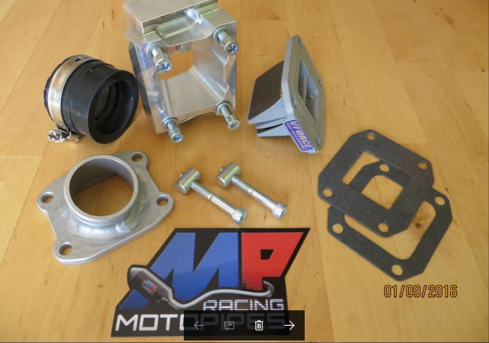

  • So ich hab mich mal bissen schlau gemacht. Ich werde wohl den Koso 32 in Verbindung mit einer Top Performance Membran nehmen. Hat jemand Erfahrungen mit dieser gemacht ? Soll ja vom Aufbau her gleich sein wie eine V-Force sein.
    Gesendet von meinem GT-I9505 mit Tapatalk
  • Ich hab die von Stag6 in Verbindung mit 28er Keihin. Geht gefühlt besser als die 6 Klappen Malossi, Quernd hatte mal verglichen und meinte da kommt weniger. Kommt sicheraufs Gesamtpaket an.
  • Schlecht ist die Membran nicht, allerdings scheinst du dich nicht richtig belesen zu haben, denn die aus dem Link ist für maximal 28mm Durchlass geeignet.
  • Quote from RenaeRacer
    Frag doch mal bei motopipes an.
    Meine CR80 Membran inkl. Kasten und ASS habe ich auch von dort bezogen,
    obwohl die im Shop nie gelistet waren. Die verdaut auch Vergaser bis 38mm.
    V force?
  • Quote from StW
    Von der Top Performance rate ich ab, die funktioniert am MTX äußerst schlecht.
    Ok. Dann greif ich liebe auf die richtige vforce zurück. Komisch nur das schmiermaxe die Top Performance anbietet[emoji53]
