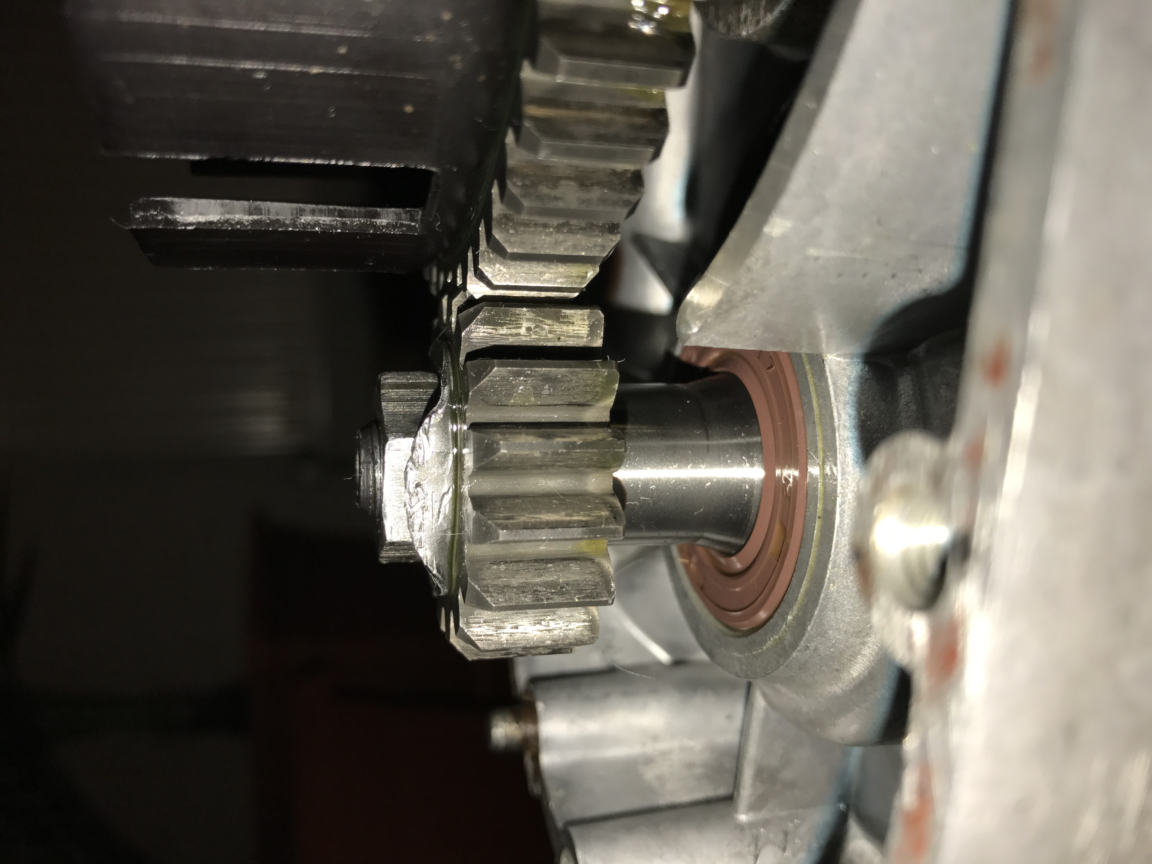

  • Da musst du schon mal sagen viel cm die raus schaut.
    Du hast die Welle drin und noch nicht mal alle Lager wenn ich das richtig sehe ?
    Man sollte sich schon beim der Montage an die Reihenfolge halten wie es im Video gezeigt wird, sonst wird's schnell Murks.
