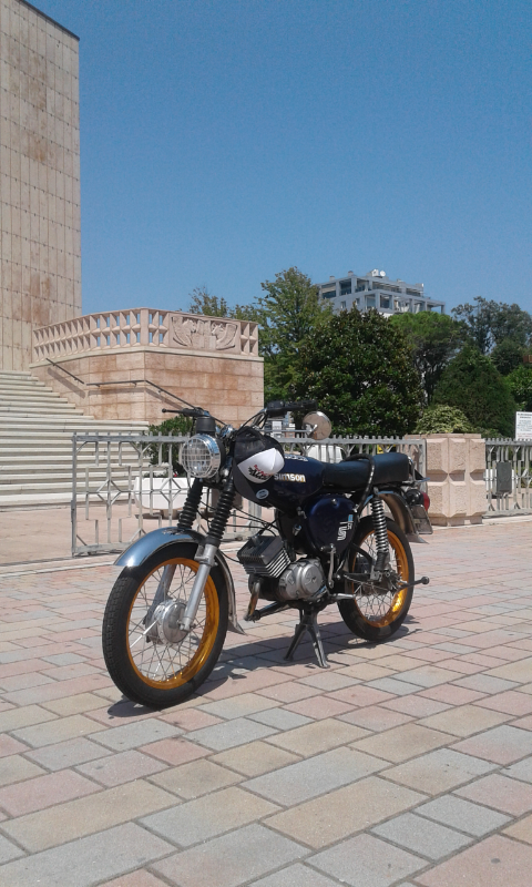

    Ich mach es übrigens lieber so.
    [Blockierte Grafik: https://uploads.tapatalk-cdn.com/20170627/e9a5352a70cd9aa29573dff6431f4dc6.jpg]
    Gesendet von meinem GT-I9195 mit Tapatalk
    Schlagt mich, wenn ihr könnt!

  • Hallo
    Den habe ich vor 9 Jahren wieder belebt.
    Der Lack war (bis auf die Karos) durch 20 Jahre im Pferdestall verwittert.
    Vorn etwas tiefer gelegt. Sitzbank und Frontscheinwerfer sind selber gebaut.
    Ich fahr heut noch gern damit.
    mfg Micha
