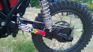

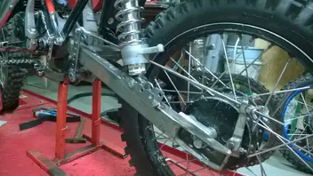

Moin,
Habe mir jetzt eine verlängerte Kastenschwinge gekauft. Nun ist das Bremsgestänge zu kurz. Wie verlänger ich diese am besten? Oder passt evtl. eins von einem anderen Modell?
