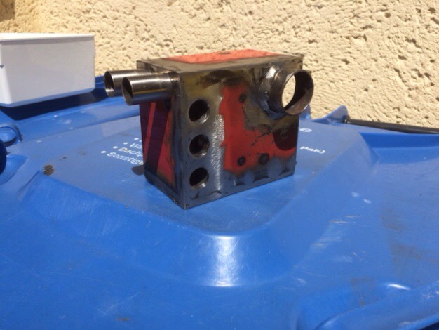

Die Außenmaße sind 70x100x110 (Breite x Höhe x Tiefe). Ich habe heute mal ein paar Bleche geschnitten und angefangen mit Heften. Als Ansckußstutzen werde ich ein Stück 32er Krümmerrohr nehmen. Als Filter habe ich noch ein Stück ZT Filtermatte übrig. Den Anschluss zum Vergaser werde ich mit einem Stück Silikonschlauch machen. Mal sehen wie es funzt und wie der Motor (85er von Klappstuhl) im Vergleich zum umgearbeiteten Originalfilter läuft. Mit dem kann ich leider das Zwischenstück nicht verwenden.

Hallo Leute,

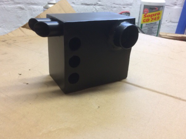

Es hat zwar etwas gedauert, aber der 1. Kasten ist fertig. Probiert habe ich das ganze noch nicht. Aber wenn alles klappt gibts nächste Woche die ersten Erfahr
rungsbericht. Der Kasten ist sehr massiv ausgefallen.Ich habe halt Material verarbeitet was noch da war.

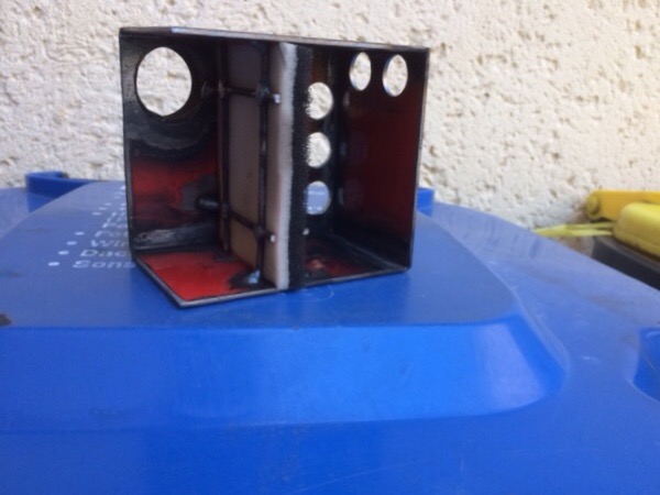

Abgehendes Rohr ist ein Stück von einem TS 150 Krümmer (36mm). Die Ansaugrohre sin 5 Stück mit 18mm Innendurchmesser.
Verbaut ist eine ZT Filtermatte, welche von außen auswechselbar ist.
Schaut es euch einfach an. -
