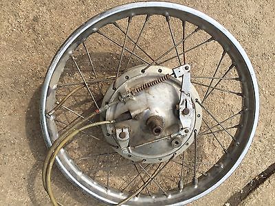

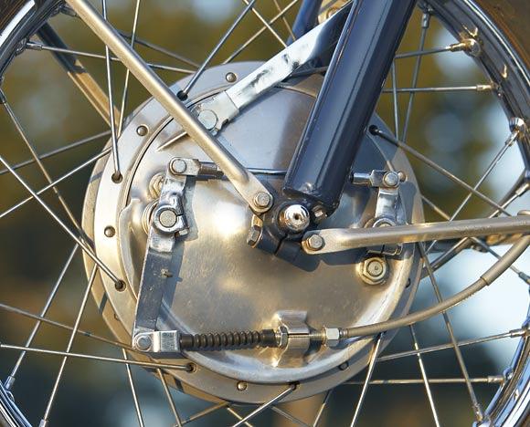

    Mal zum Thema Bremse: Ich würd bei der Simson gern mal ne Grundankerplatte nach dem Duplexprinzip bauen. Die Simsonbremsbacken wirken ja gegenläufig, sprich eine Backe zieht sich mit Laufrichtung in die Trommel rein, die andere drückt gegen die Laufrichtung und zeigt somit weniger Wirkung. Bei meinem Oldtimer BMW R75/5 wirkt vorn eine Duplexbremse, welche schon guten Biss hat.
    Dabei ziehen sich beide Backen mit der Laufrichtung in die Trommel rein. Somit könnte mit der original Nabe eine höhere Bremsleistung erzielt werden.
