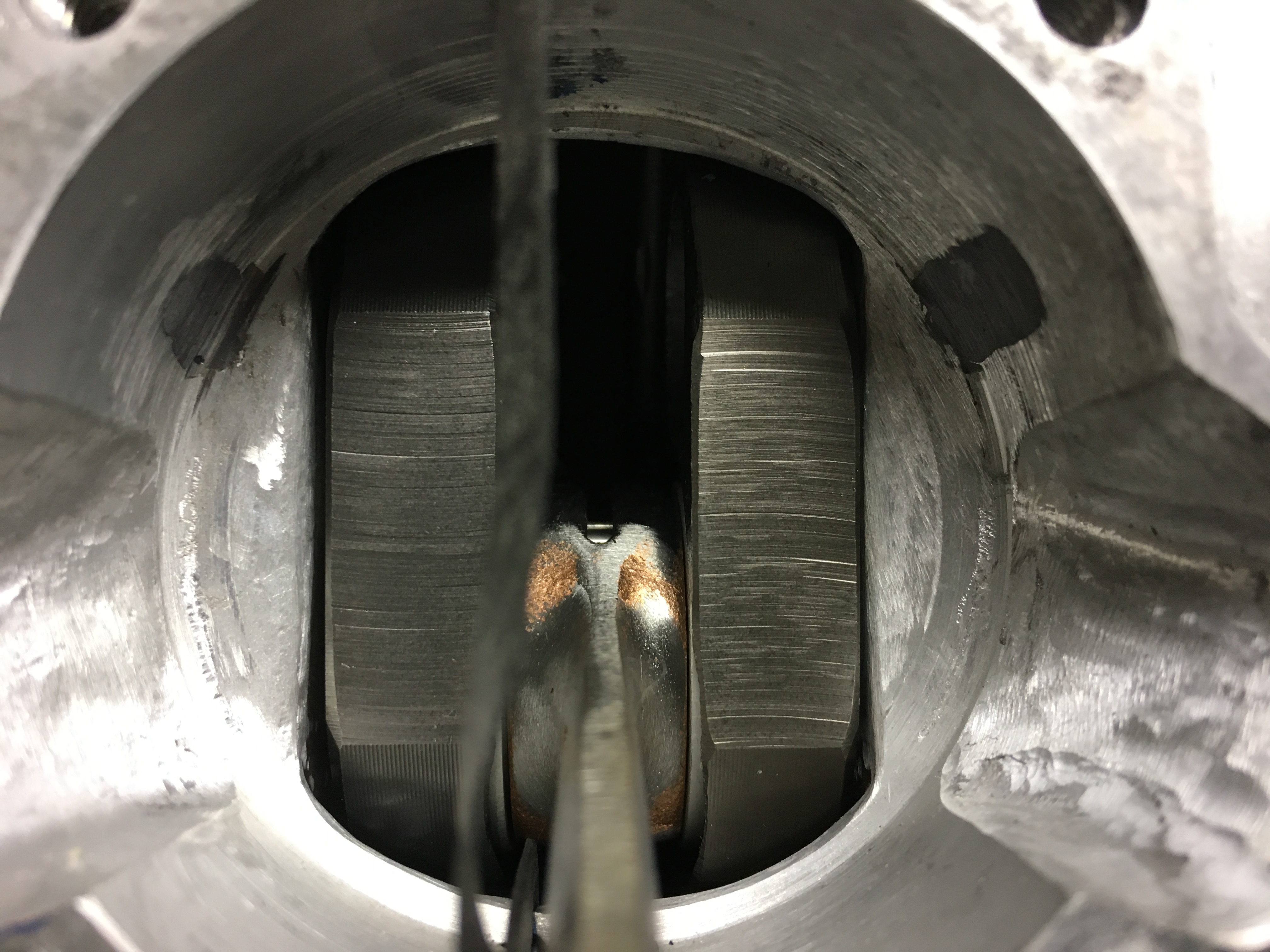

Wie ich auch schon in einem anderen Thema geschrieben habe, bin ich gerade dabei einen Motor zusammen zu bauen. ZT 110 mit 5 Gang usw.
Habe heut die Gehäusehälften zusammengeführt und habe denn festgestellt das die 48 mm Langhubwelle(ZT) nicht mittig sitzt. Sie sitzt zu weit links. Abstand Wange zum linken Gehäuse 0,5mm und rechts (Lima) 1,5mm. Die Welle müsste also 0,5mm weiter nach rechts. Theoretisch machbar. Frage ist nur wie man es praktisch am besten umsetzt. Ich könnte in den linken Lagersitz eine 0,5 er Ausgleichsscheibe legen(wird ja keine Problem mit dem Schmierkanal machen) und dann das Lager rein. Dann müsste es genau passen. In der rechten Hälfte hätte ich auch noch 0,35 zum ausgleichen.
Was sagt ihr dazu?
