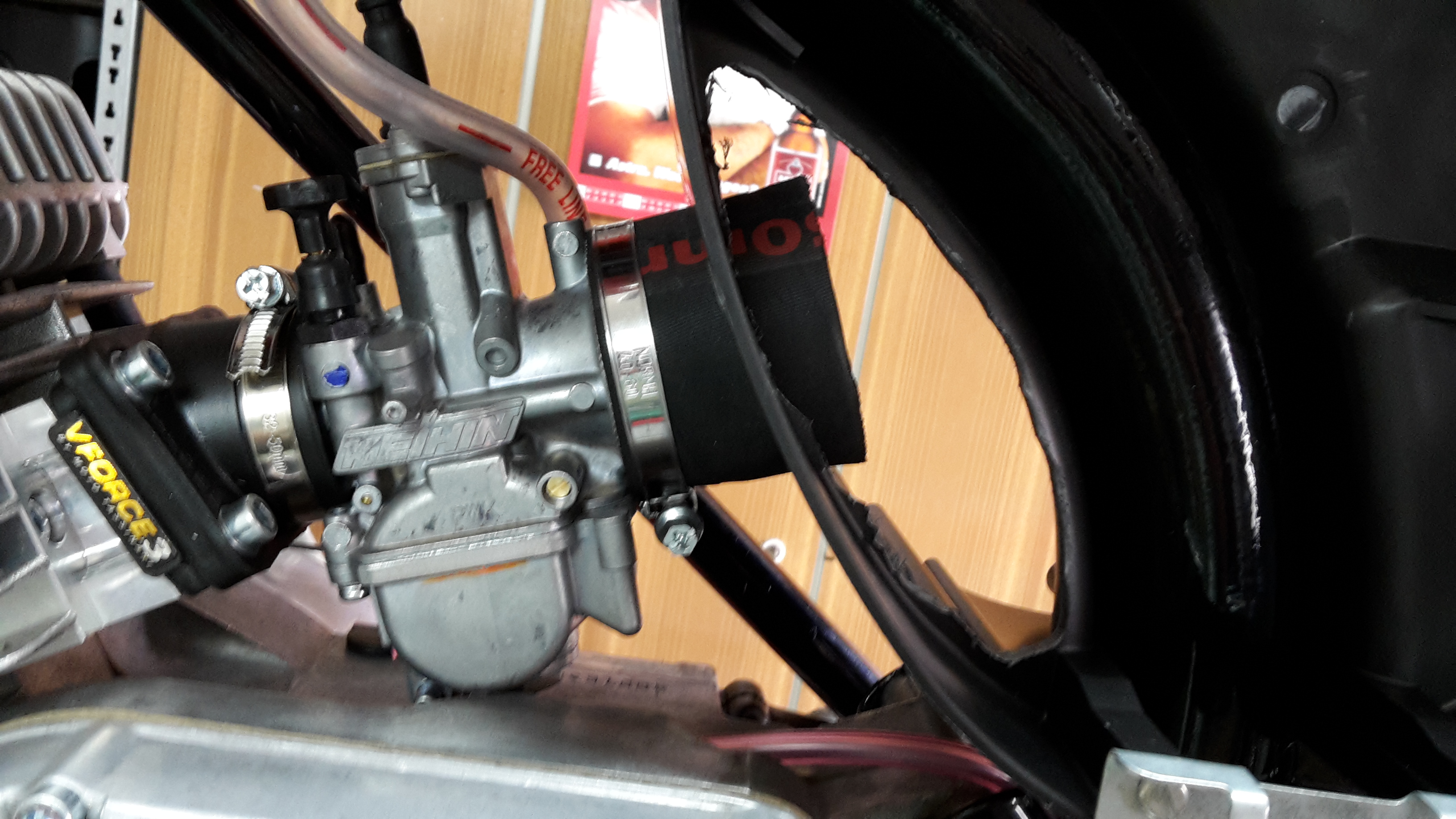

Ich komme mit keinem Luftfilter so aus, dass ich IM Herzkasten und sauber am Hauptrahmenrohr vorbeikomme.
Ich habe nun den 54mm Luftfilter von ZT bestellt, der macht mir Hoffnung weil der diesen Knick berücksichtigt.
Ansonsten muss ich wieder laaaange grübeln.
Der Luftfilteranschluss befindet sich natürlich genau in der Herzkastenwandung. Eine Vlieskonstruktion und den Herzkasten selbst als Luftfiltergehäuse wäre meine letzte Wahl.[emoji53][Blockierte Grafik: https://uploads.tapatalk-cdn.com/20180204/9da724e20aaa5269ecfe705b5e8e4840.jpg][Blockierte Grafik: https://uploads.tapatalk-cdn.com/20180204/4a906e6870c7ba04e8816d85e0a7b7c0.jpg] -

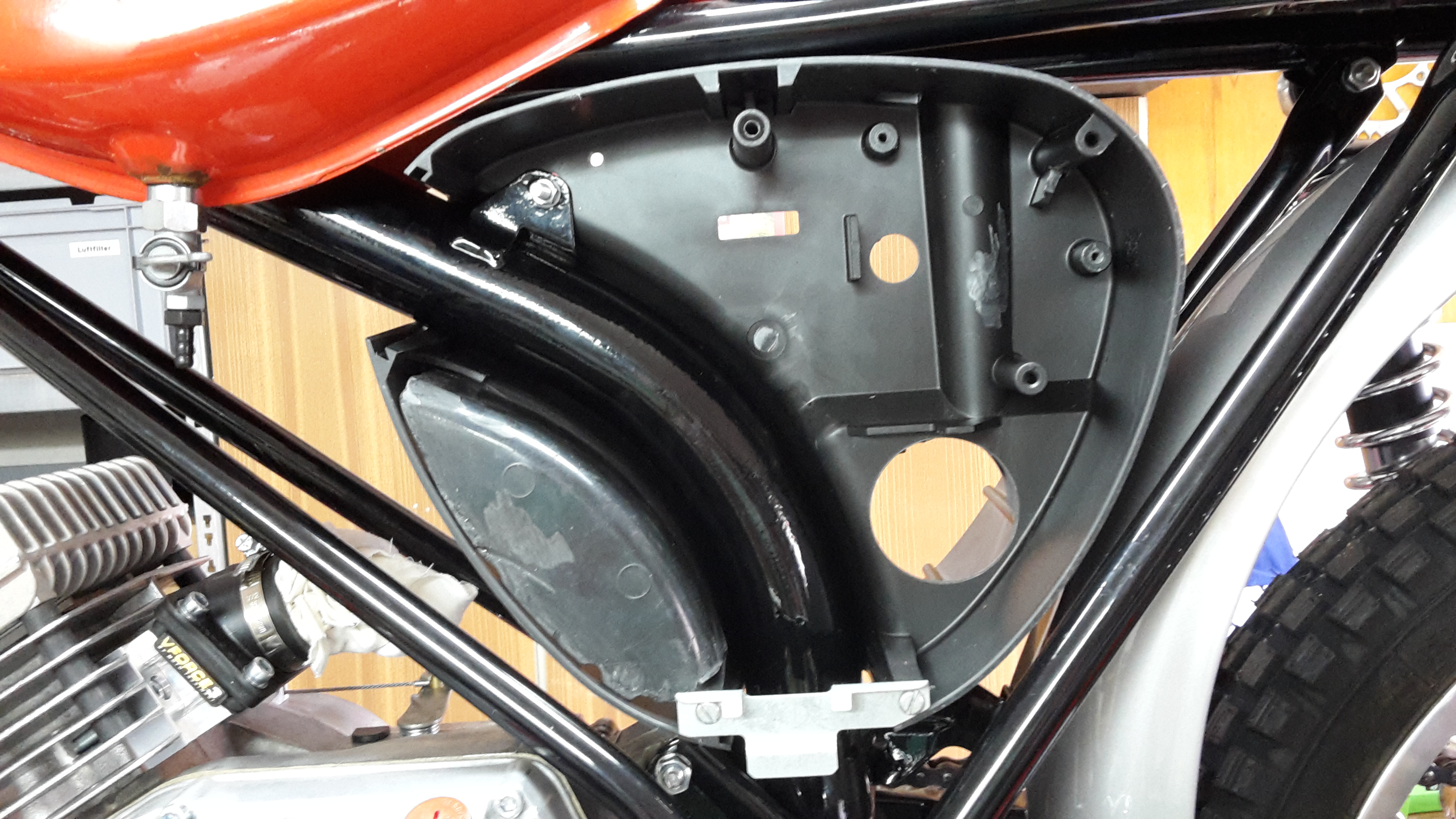

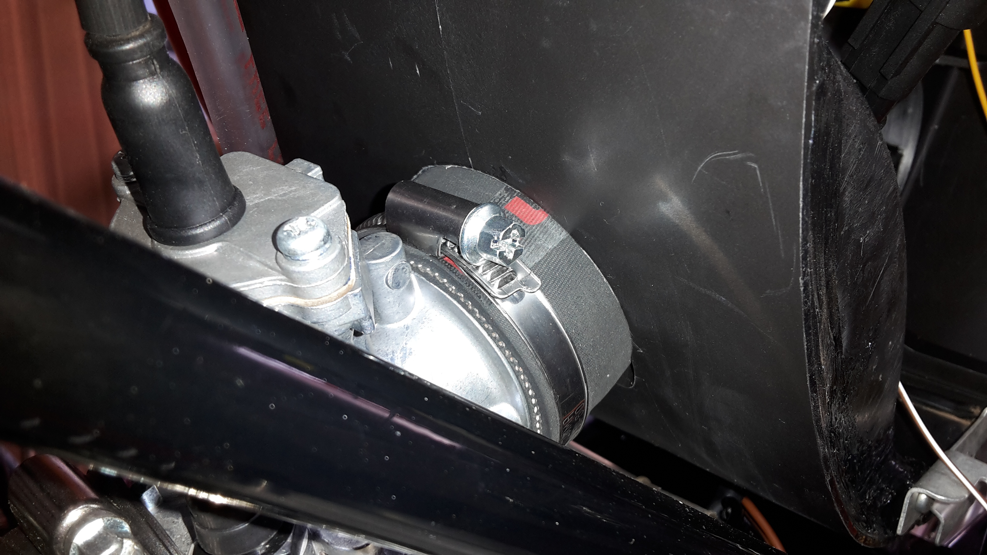

Ich hab hier mal fix paar Bilder von meinem Waldmoped rausgesucht.
Die Gummimuffe ist nur gesteckt, die Bohrung ist bischen kleiner als der Außendurchmesser. Dann ist im Kasten die Wand ausgefräst und mit dem selben Teil aus nem zweiten Kasten verbreitert.
Danke! Das ist aufwändig, aber wie immer sauber umgesetzt.[emoji108]

Nicht schlecht und wie hast du den Herzkasten auf der Luftfilterseite umgebaut?
Wie üblich nur mit einem anderen Blech und Luftfilterfließ oder noch mehr Fläche geholt? Wie ist die Geräuschkulisse? -
Luftfilter ist nen Abdeckblech von ZT und als Filter selbst zweilagige TwinAir Matte. Bin damit allerdings noch nicht ganz glücklich, bin an ner Lösung mit nem 85er Crosser Luftfilter dran.
