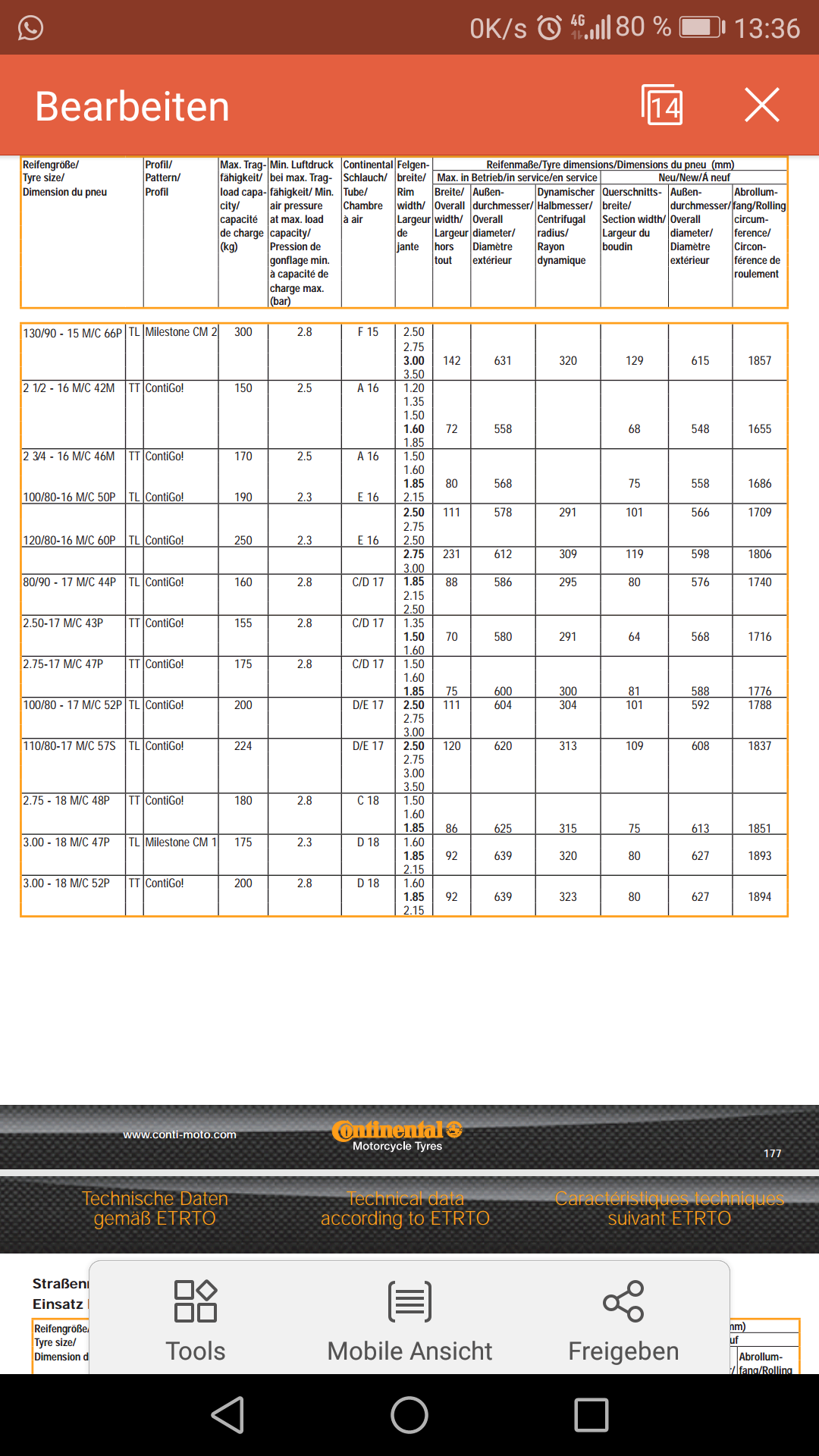

Für alle die das eingetragen bekommen wollen hilft solch eine Tabelle. http://www.speichen-zentrum-niederrhein.de/technik/zuordnung/
Laut der ist der schmalste Reifen ein 90/90
