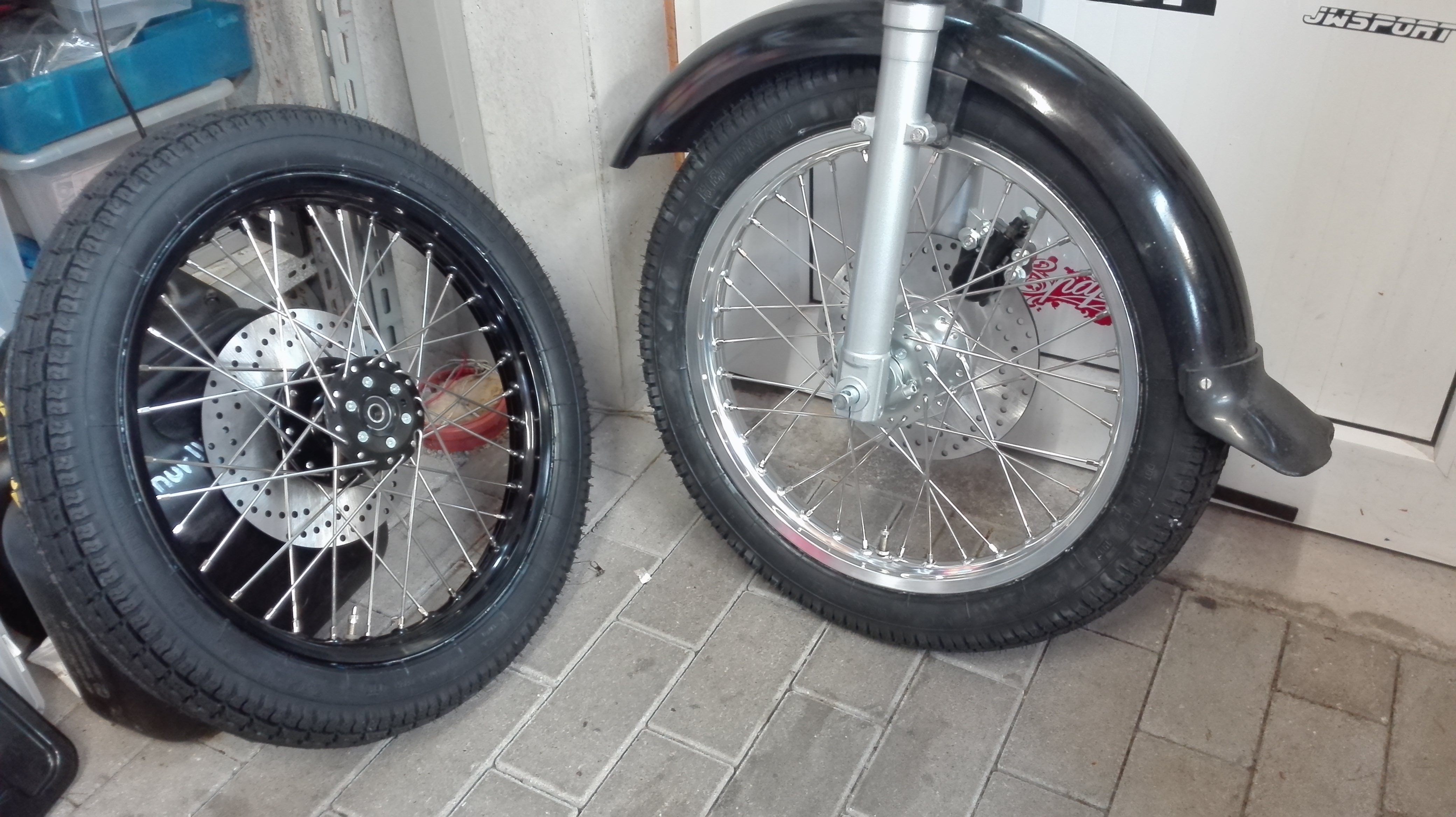

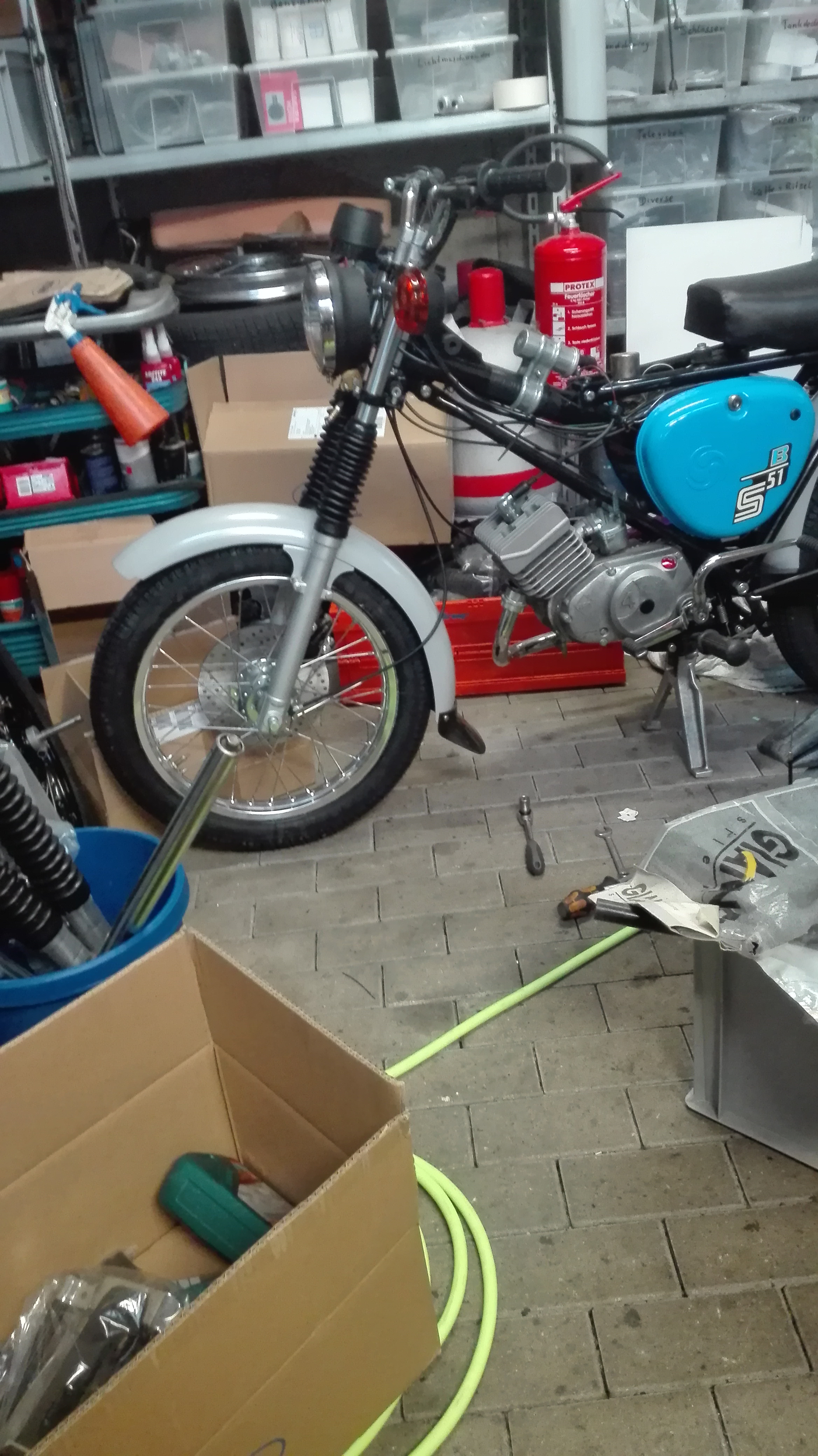

  • Jeder kennt sie, jeder hat sie, leider die einzige legale für den kleinen Geldbeutel, die Bremsscheibe von SFW aus Edelstahl, lässt sich super mit den EBC Eco fahren. Nabe ist einmal die farblos und schwarz eloxierte von SFW auf 16" umgespeicht.

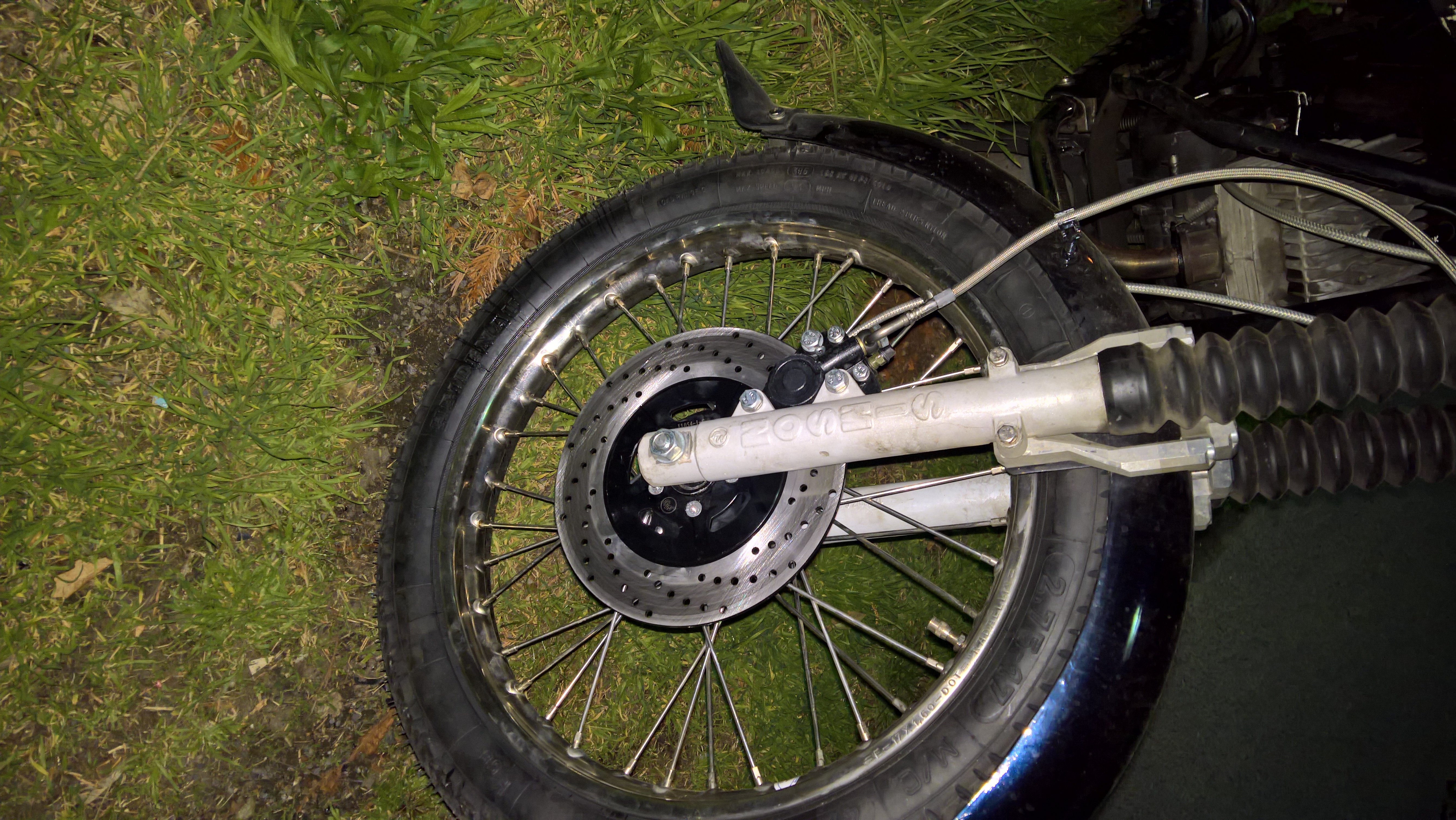

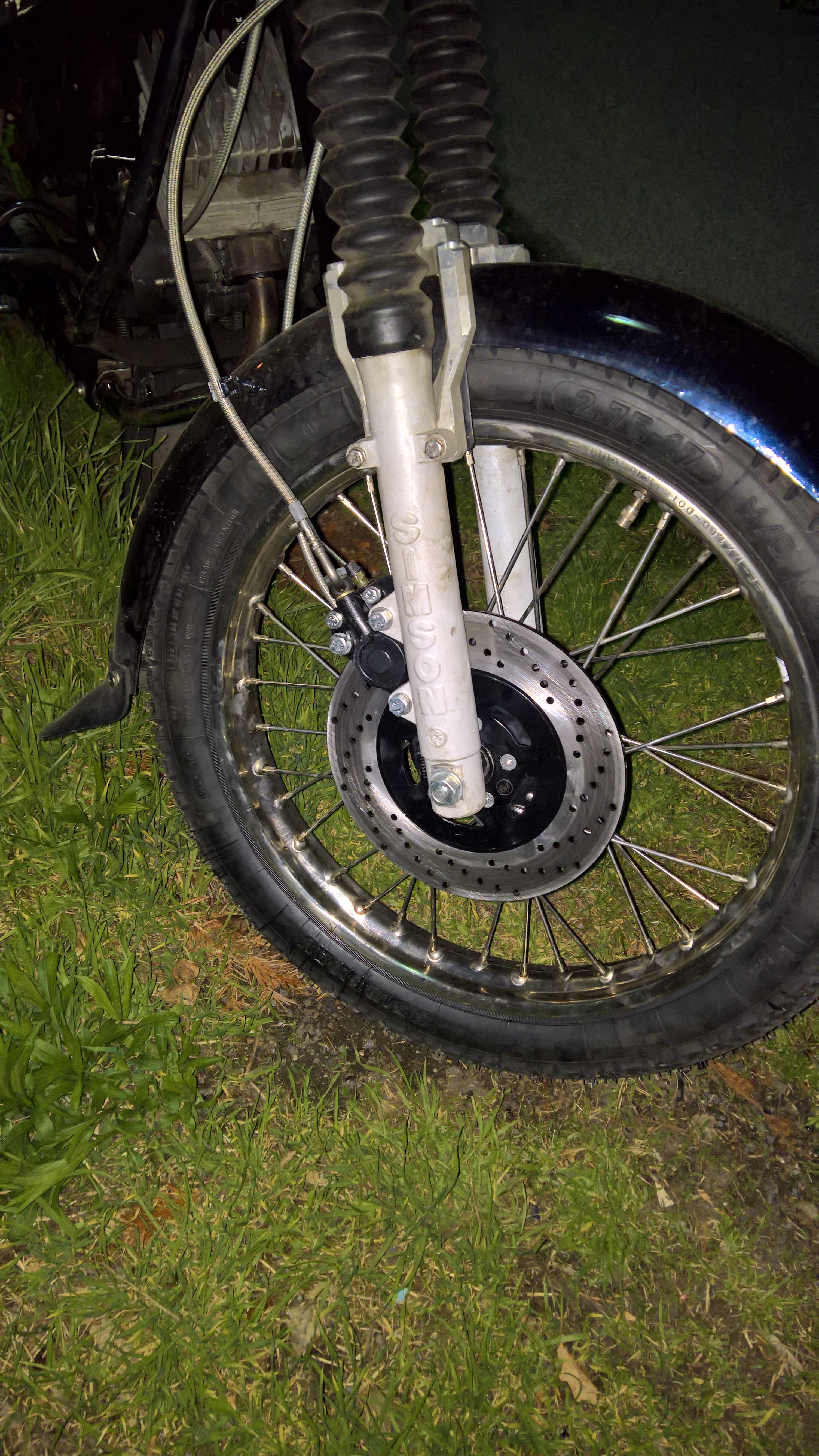

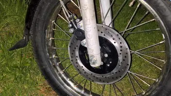

    Simsongabel mit 220er SFW Scheibe an 17 Zoll mit K58 17x2,75 Heidenau Reifen

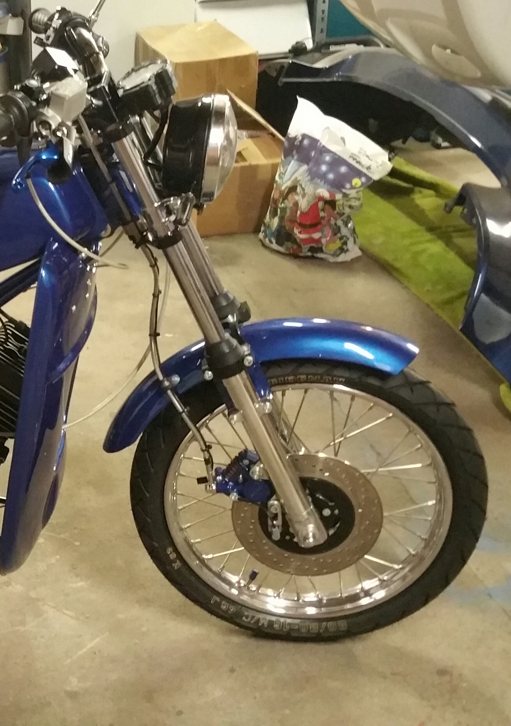

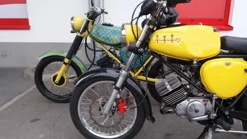

  • Standarte Scheibenbremse, Bremssattel Grimeca in Fahrzeugfarbe, in Kombination mit Stahlflexleitung und Brembo PS11 Pumpe. Scheibe innen schwarz lackiert (gibt es so auch fertig zu kaufen). Fährt sich sehr angenehm und hat nen schönen Druckpunkt. Das ganze hängt an einer originalen Marzocchi Gabel kurze Version. Rad ist ganz normal Stahl verchromt, Speichen ebenfalls.

    Bist du mit der bremsleistung zufrieden.
    Ich fahre exakt die gleiche Kombination in meinen zugelassen moped .
    Es bremst schon gut, aber mir ist die benötige handkraft am bremshebel zu hoch.
    Vielleicht bin ich da auch etwas von meinen Harzring moped (280er scheibe, aprilia Sattel und ps11) oder vom motorrad verwöhnt.
    Eine Empfehlung für Bremsbeläge für dem originalen grimeca Sattel mit 2 loch Aufnahme würde mich freuen.
    Ich habe momentan wenn ich mich recht entsinne sintermetall Beläge von lucas verbaut.

  • Bremsleistung empfinde ich als ausreichend, da das Moped "nur" 50ccm hat und max. 80km/h fährt. Bremsbeläge sind ganz einfache von MZA. Sicherlich ginge mehr, aber wie gesagt, für das was es ist funktioniert sie gut.

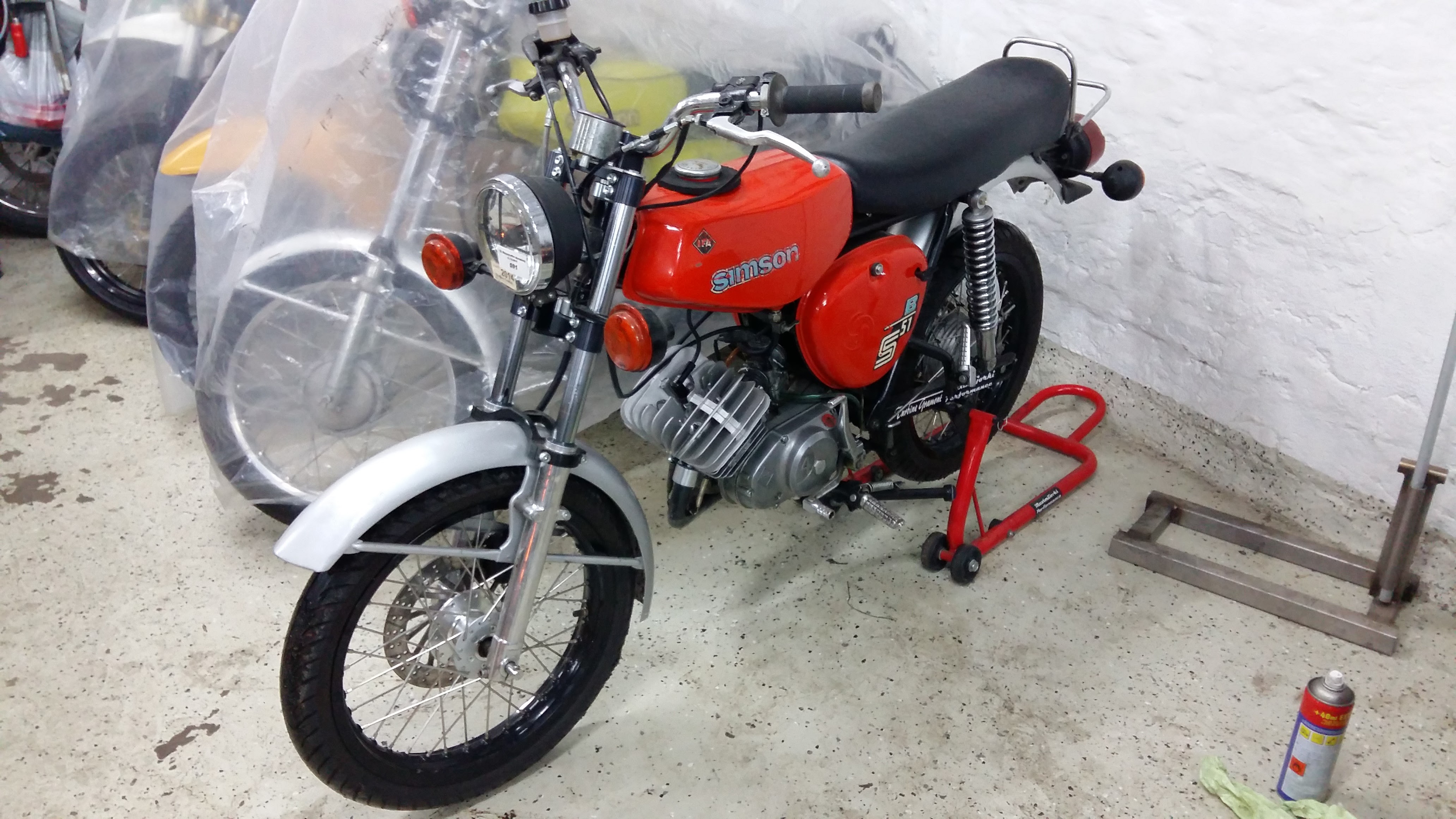

  • Ich bin jetzt ein Jahr lang orginale Scheibe, Sattel und Schlauch mit MZA Belägen gefahren. Meiner Meinung nach absoulter Kümmel. War nicht mehr zufrieden und optisch nicht mehr ansprechend. Hab das rad nicht mal zum stehen bekommen trotz super druckpunkt im stand und guter Entlüftung konnte ich während der Fahrt den griff bis hinter ziehen. Pumpe ist von einem SRA 50 weil die orginale Pumpe nicht in Verbindung mit den S50 Amaturen passte.

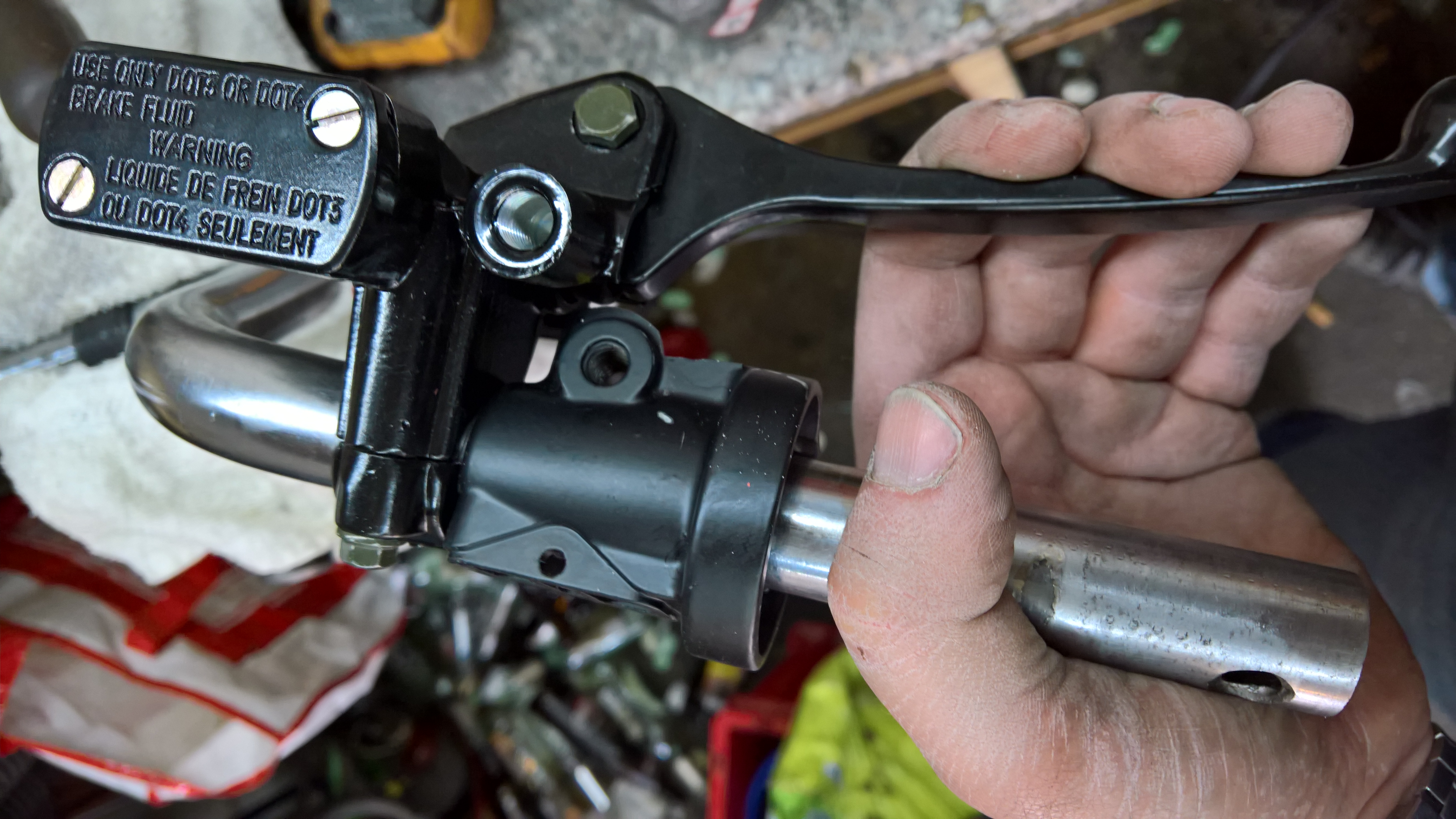

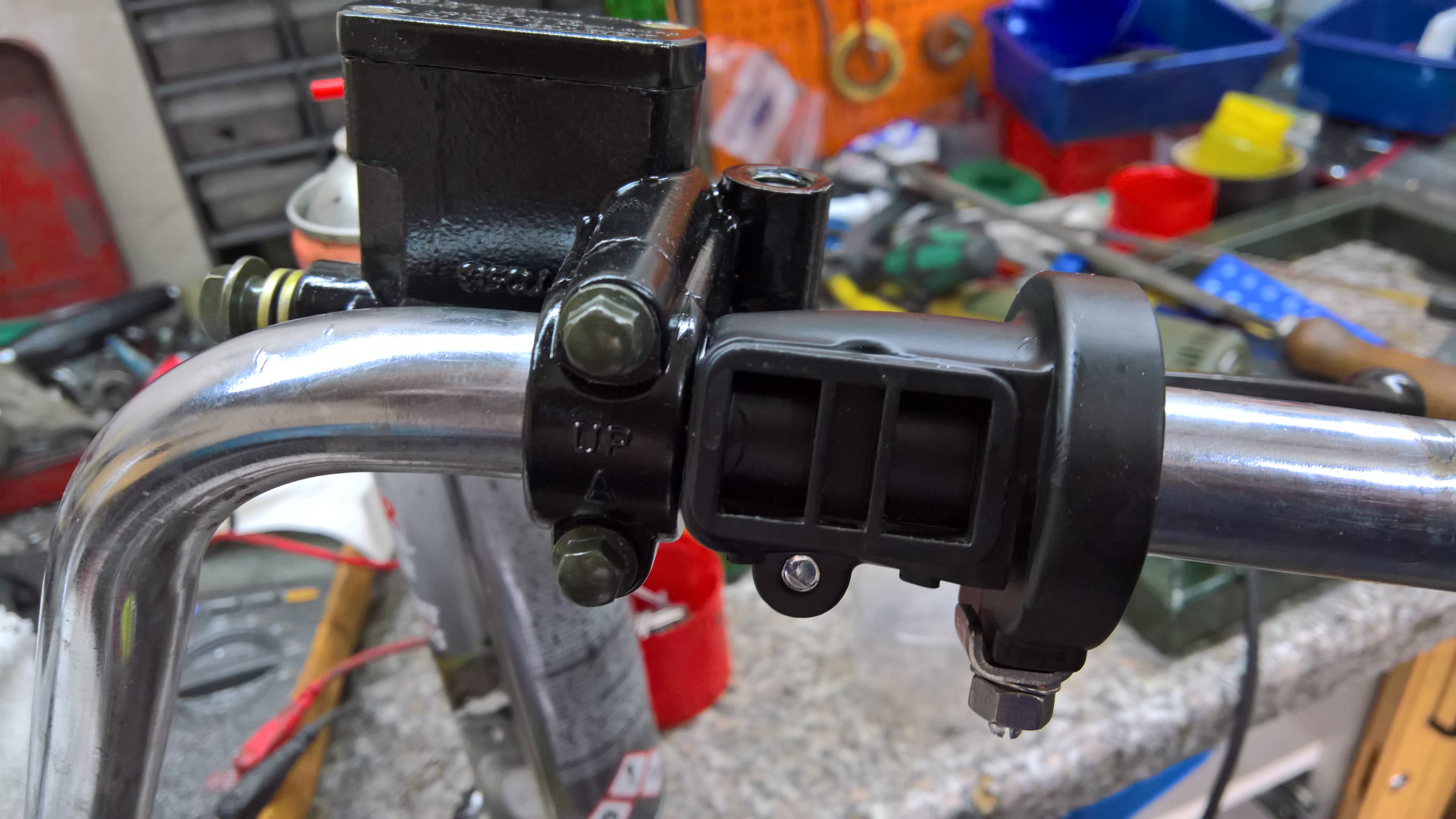

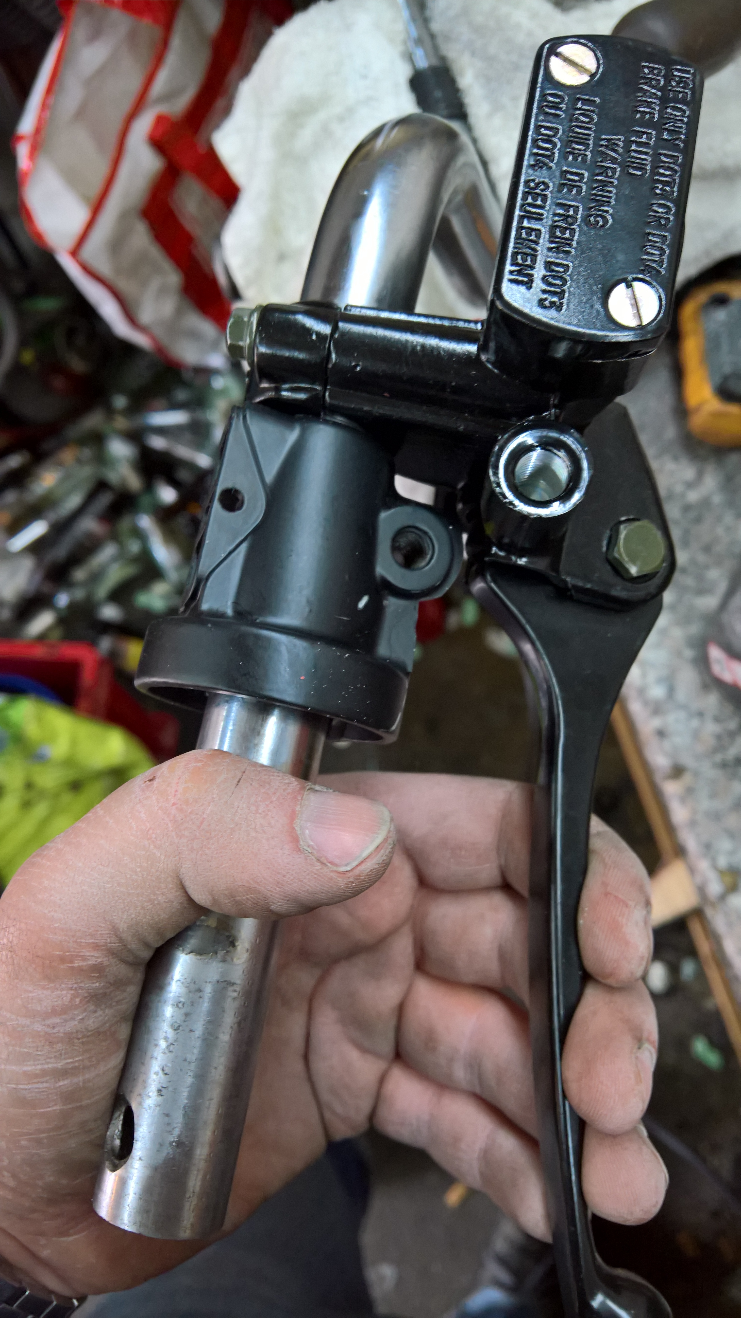

  • Bremsarmatur am Lenker
    https://www.ebay.de/itm/Bremspumpe…OIAAOSwoG5Z8eMS
    Suchbegriff u.a. Bremspumpe 11 mm universal geneigt Lambretta
    passt wunderbar mit dem Original Gasgriff
    ich hätte wenn ich nicht zu voreilig wäre rechts vom Gasgriff-Spiegelgewinde nicht wo viel wegfeilen brauchen :rockz:
