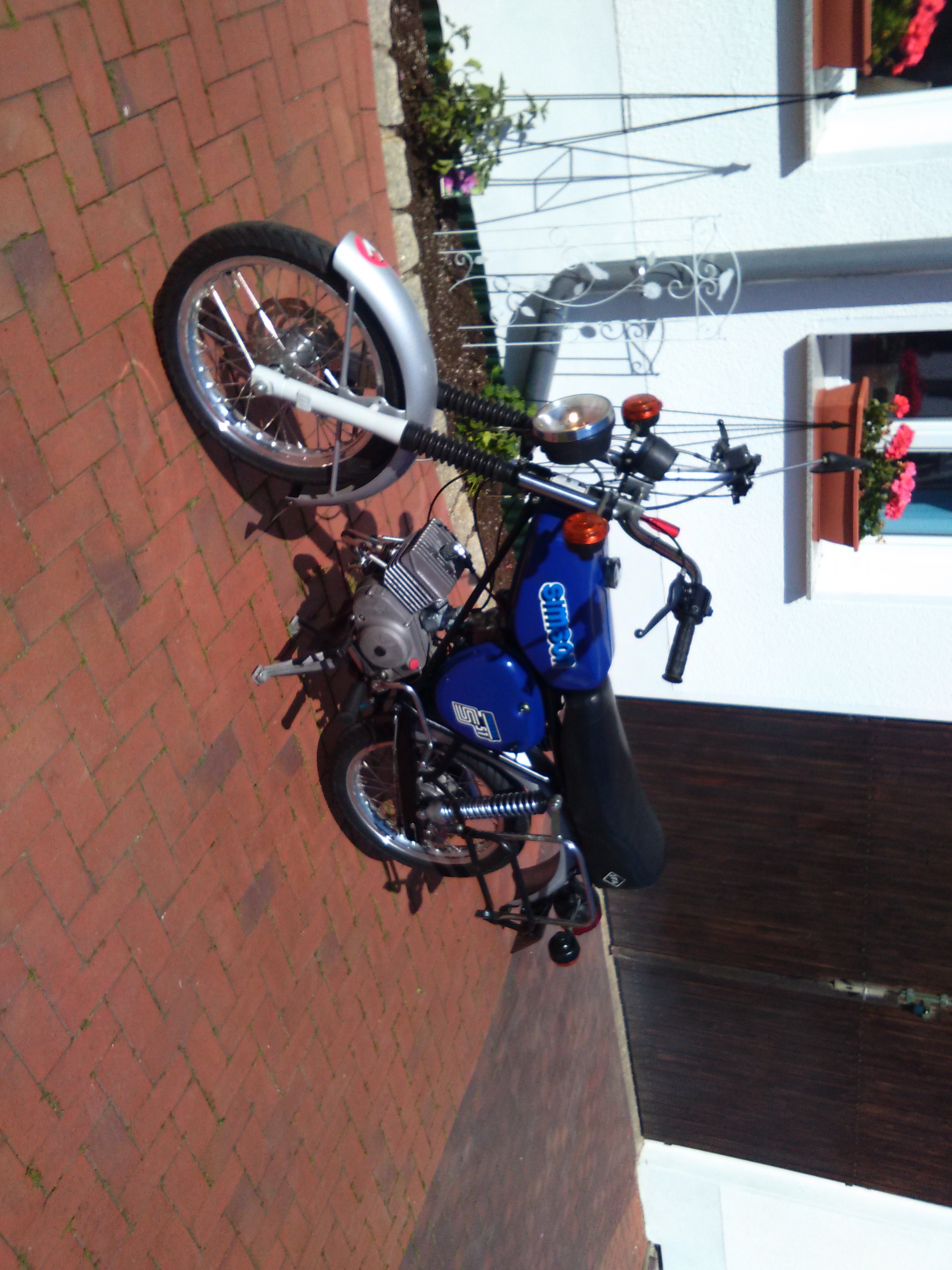

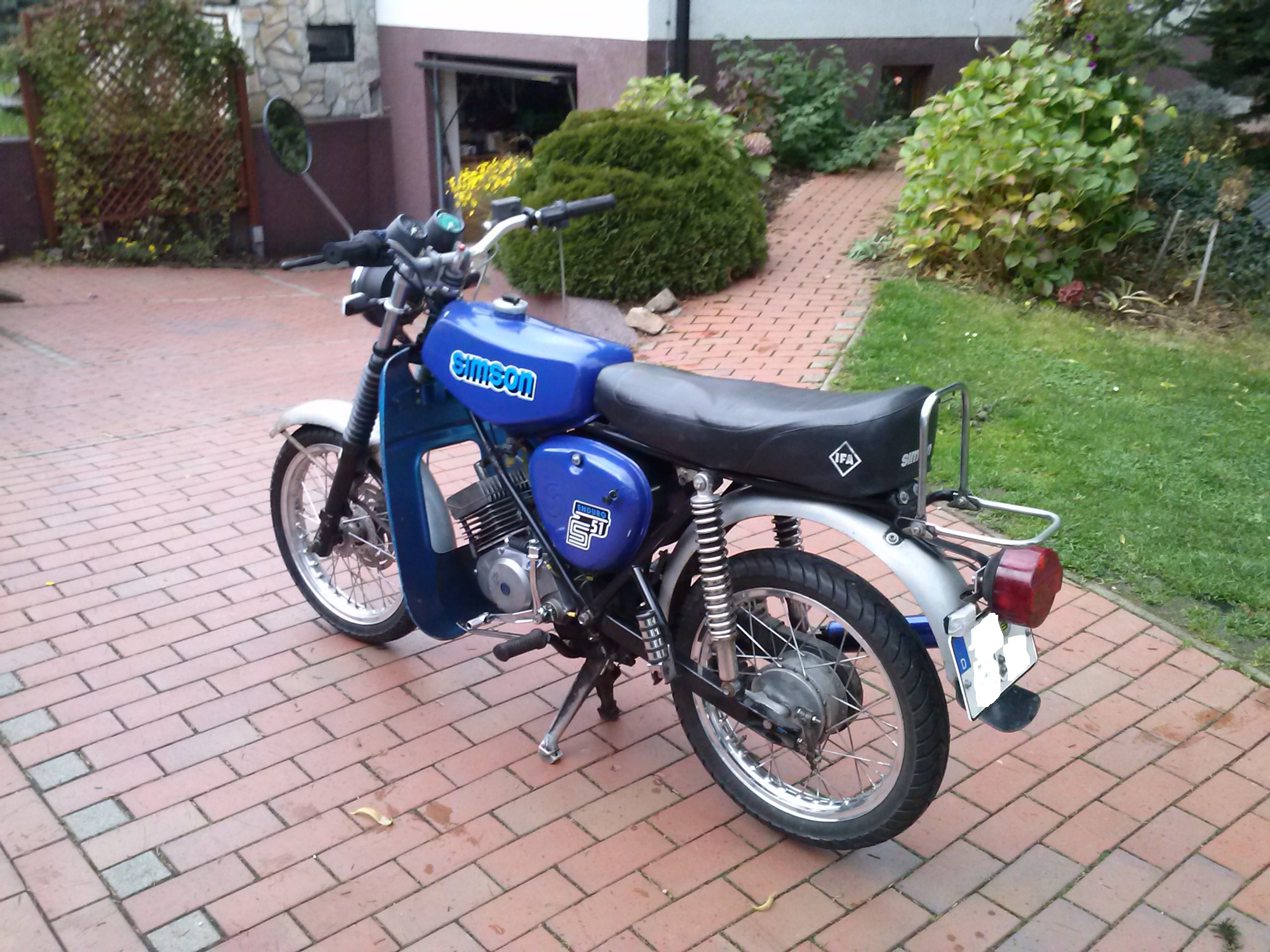

Vielleicht kennt ja der ein oder andere mein Moped noch. Dazu gibt es noch ein altes Thema, jedoch möchte ich nochmal eine Neuvorstellung machen.
So stand das gute Stück noch vor 4 Jahren da:
Dazu kamen dann noch zwei Seitengepäckträger, zwei originale Endurostoßis hinten, sowie eine originale Gabelbrücke und eine s50 Tittenlampe und noch ein paar Kleinigkeiten.
Bis zuletzt führ ich meinen 85er vom Tuba2014.

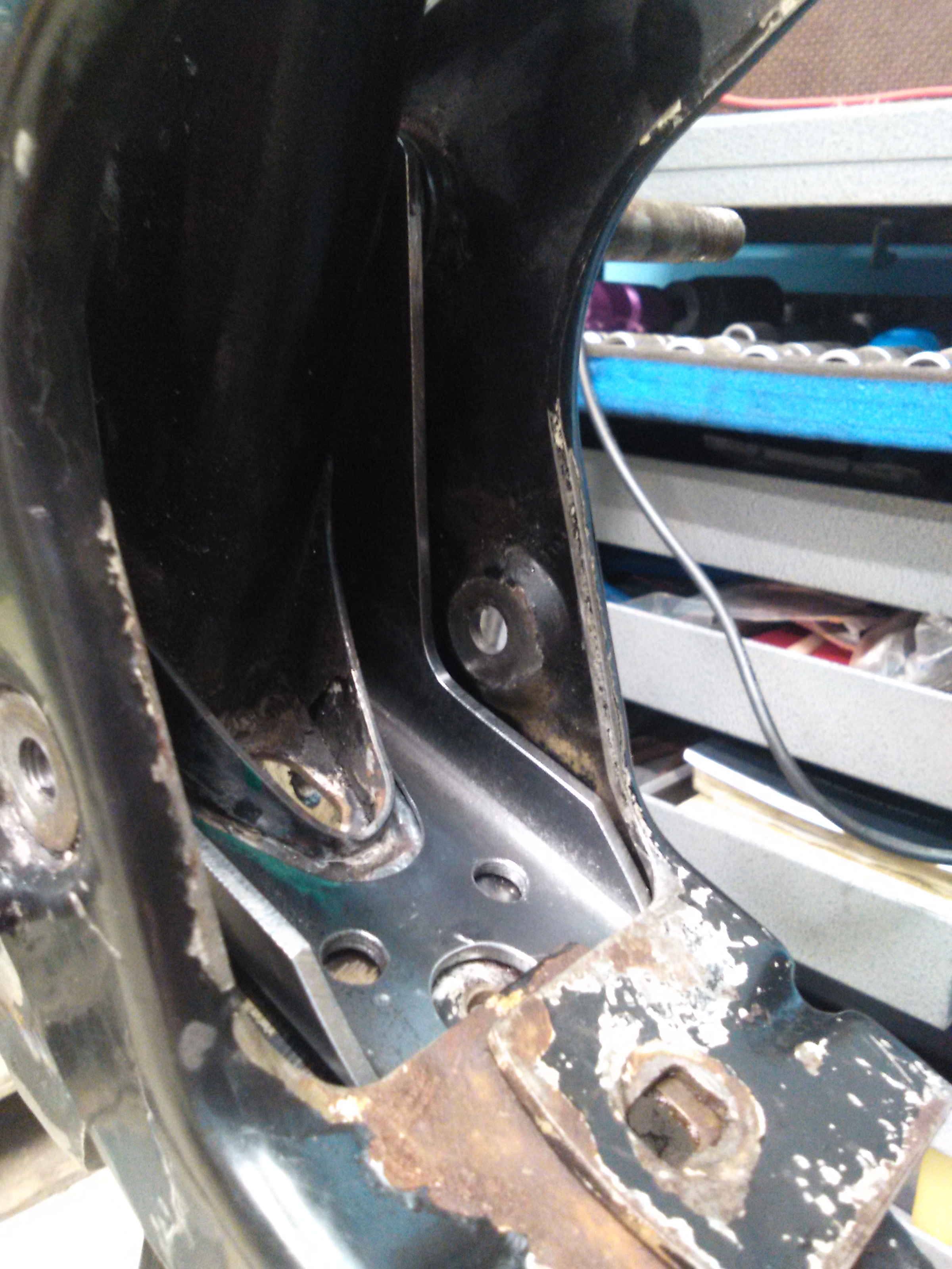

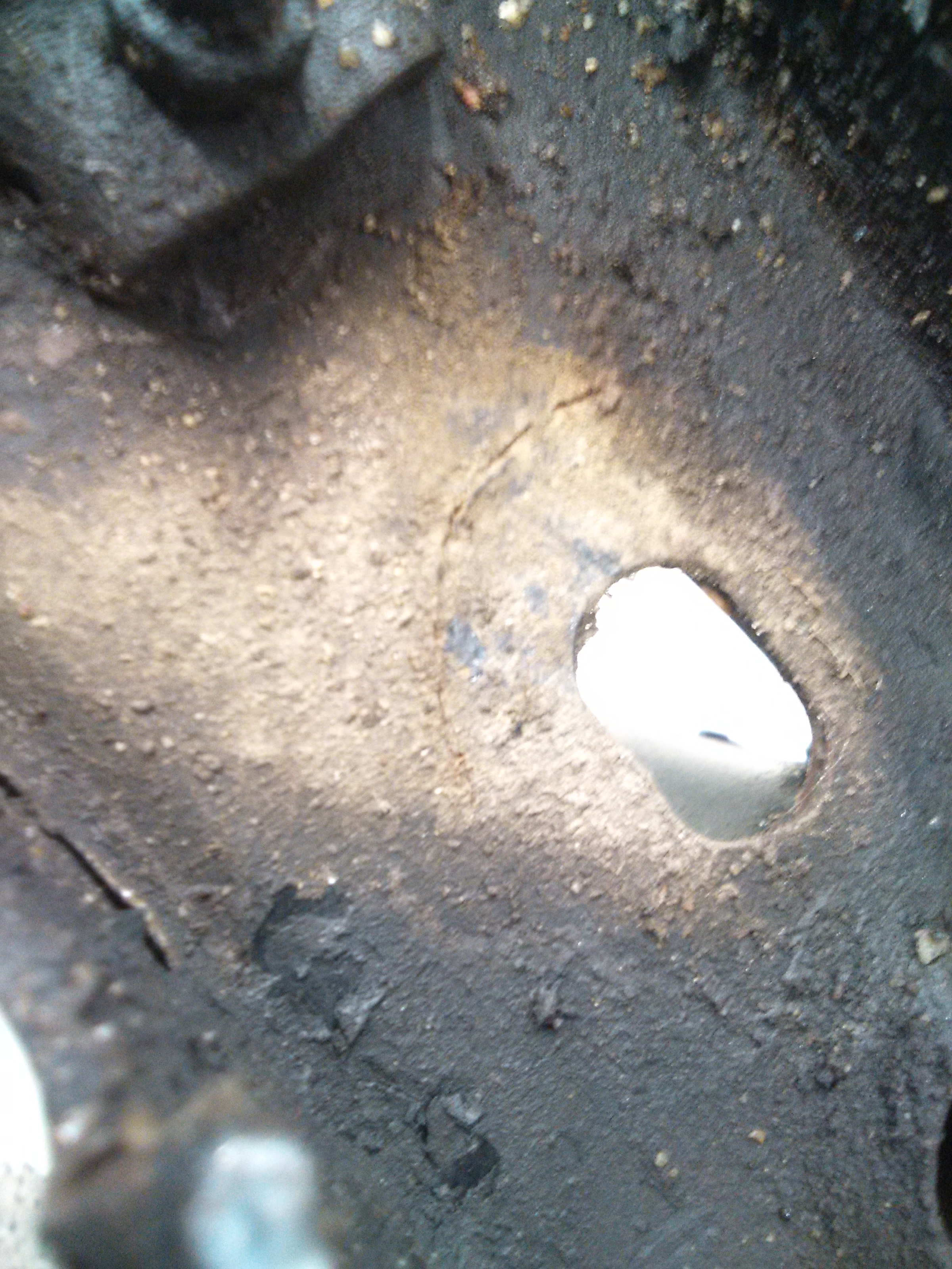

- Ausgenudelte Hauptständerbohrungen am Rahmenfuß verstärken+ aufarbeiten

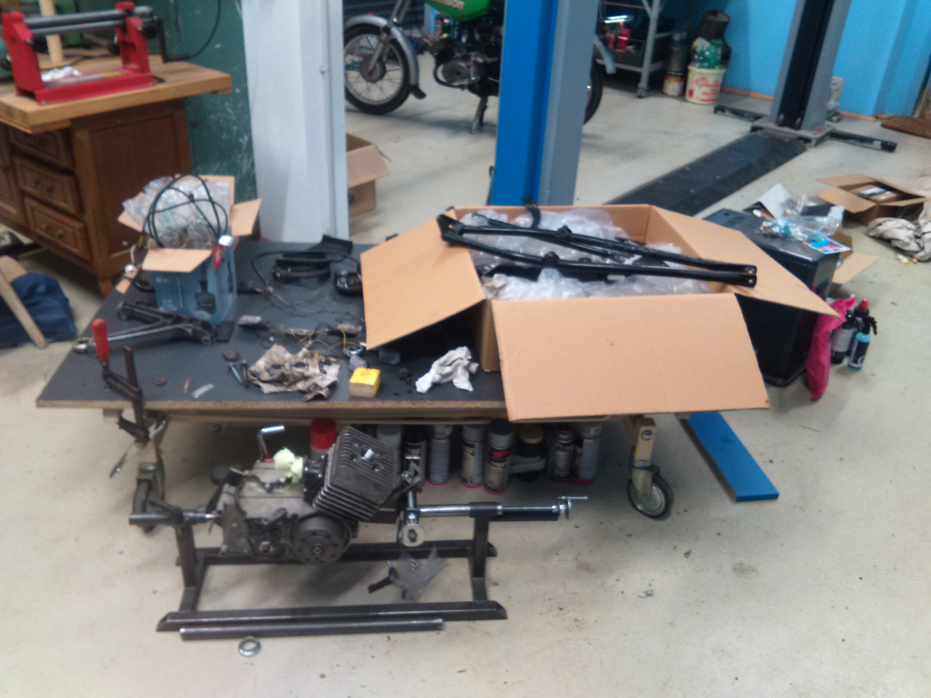

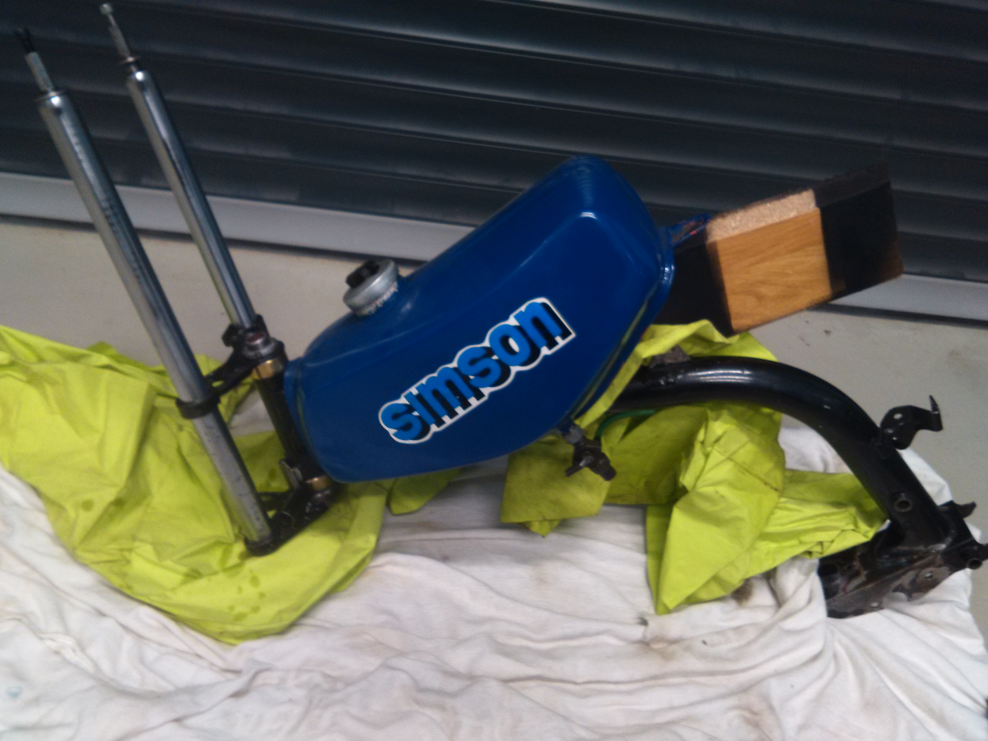

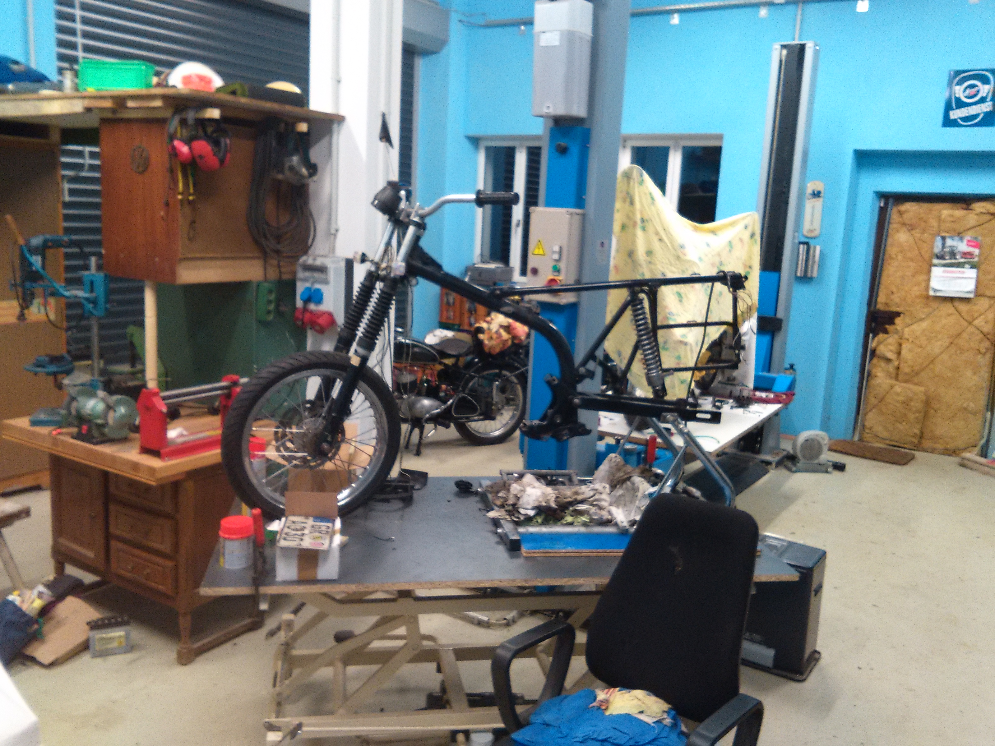

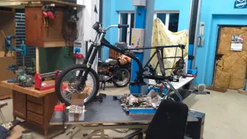

So sah die ganze Sache dann erstmal aus:
Die vorgenommenen Teile arbeitete ich auf und lackierte sie neu.

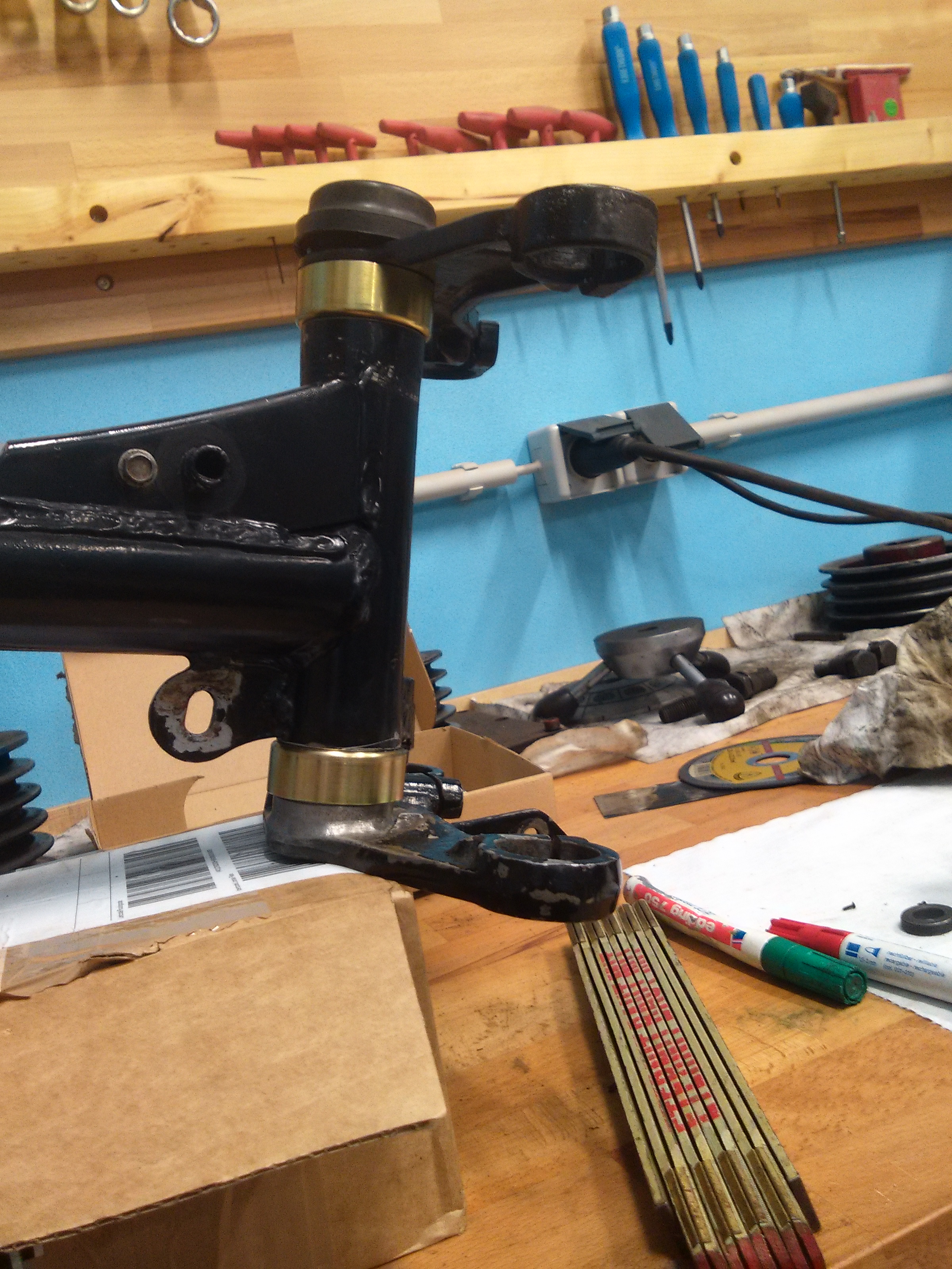

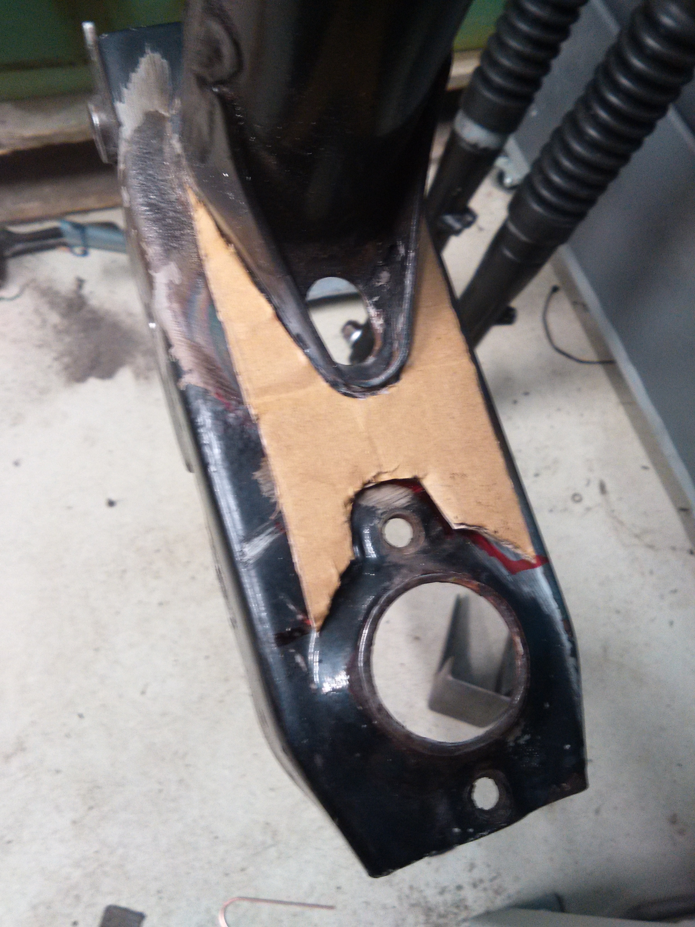

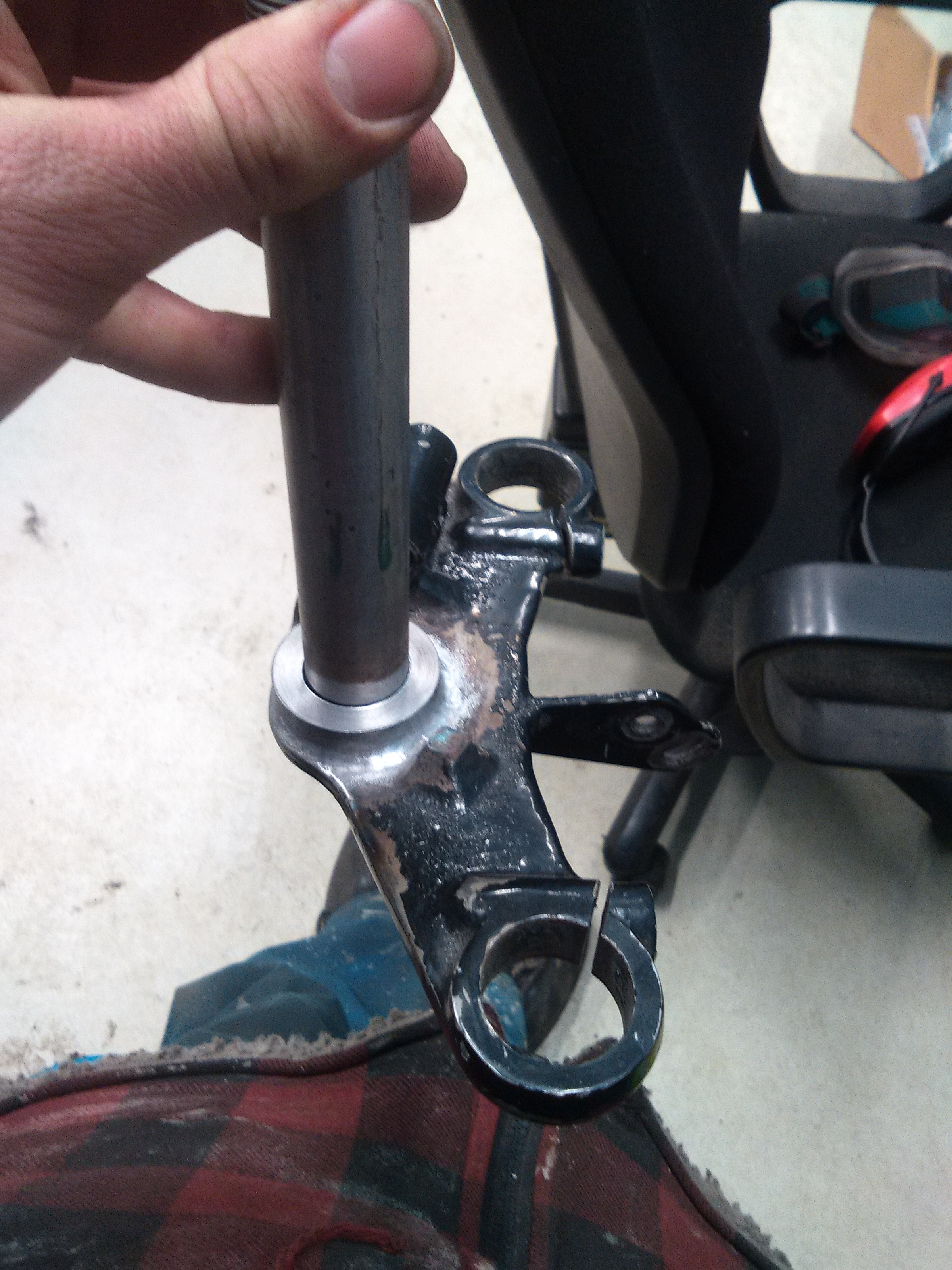

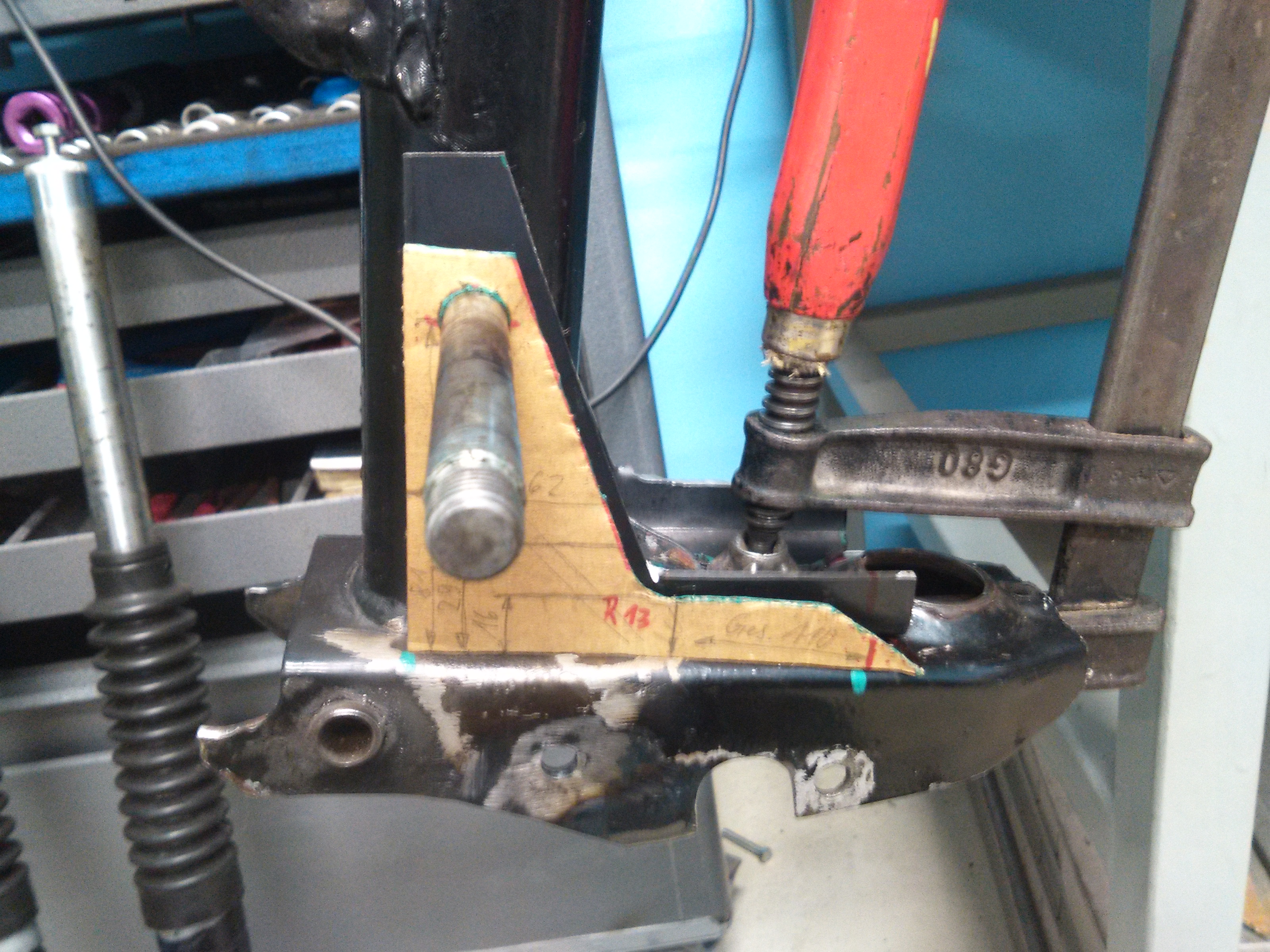

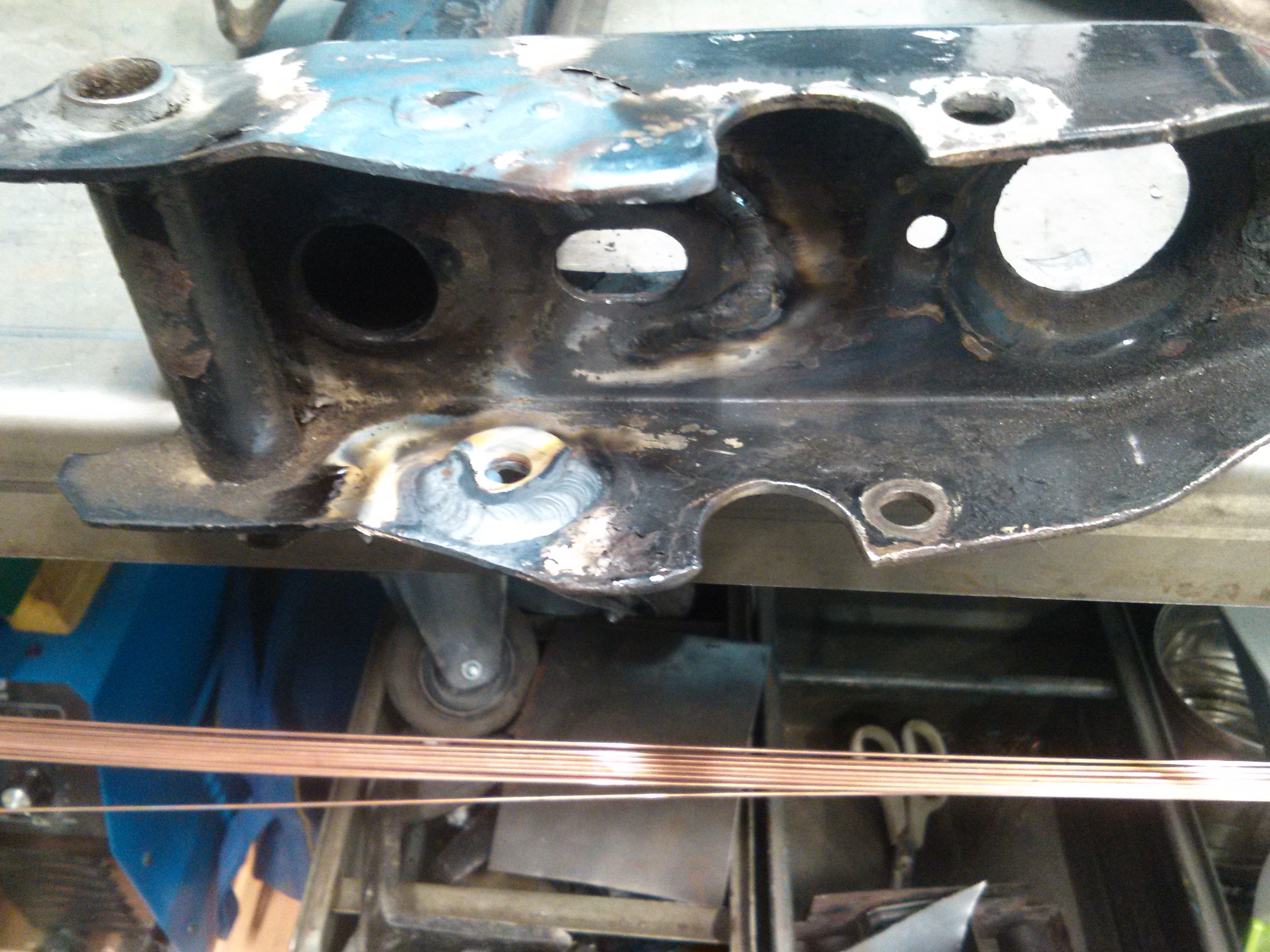

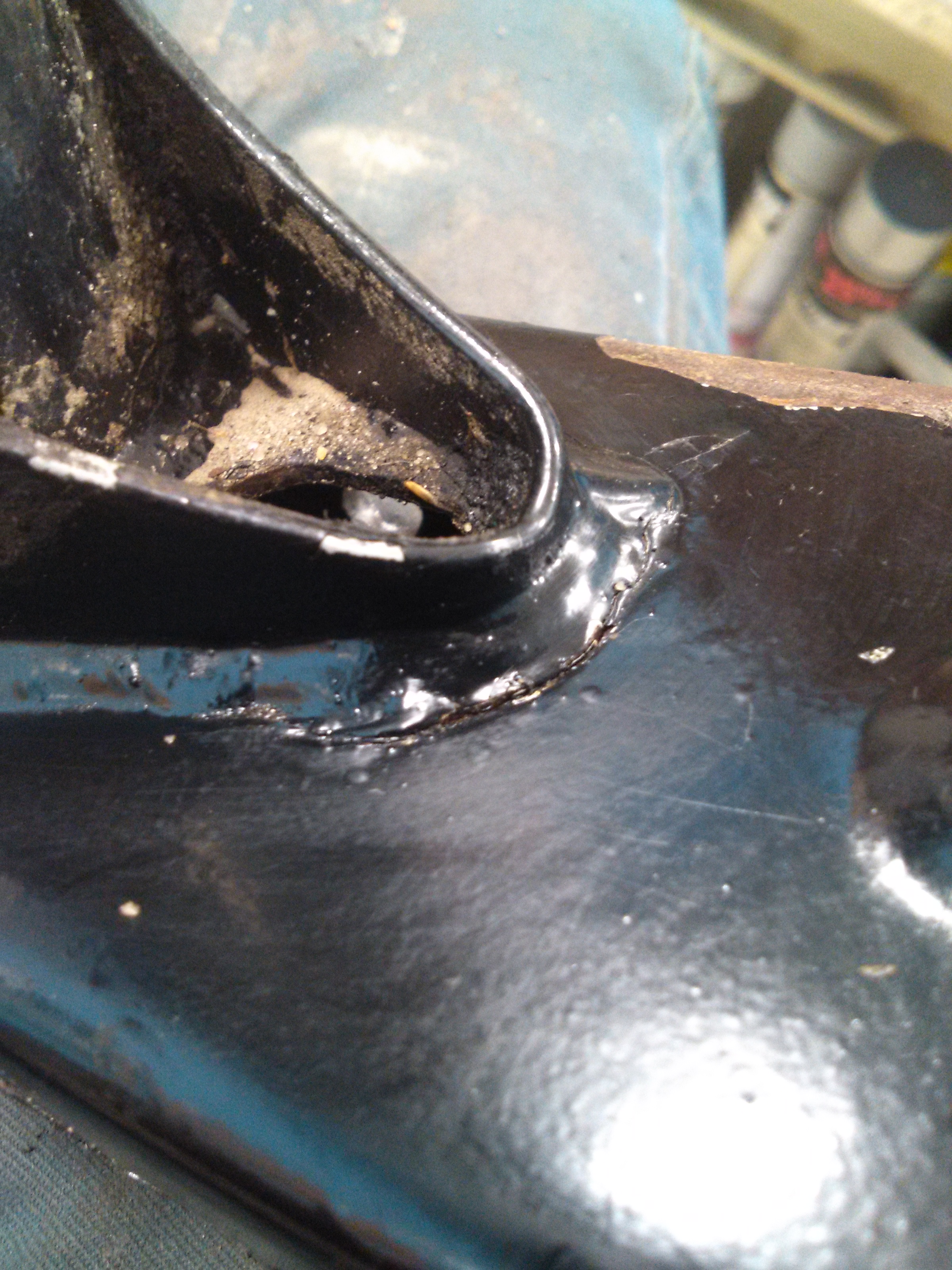

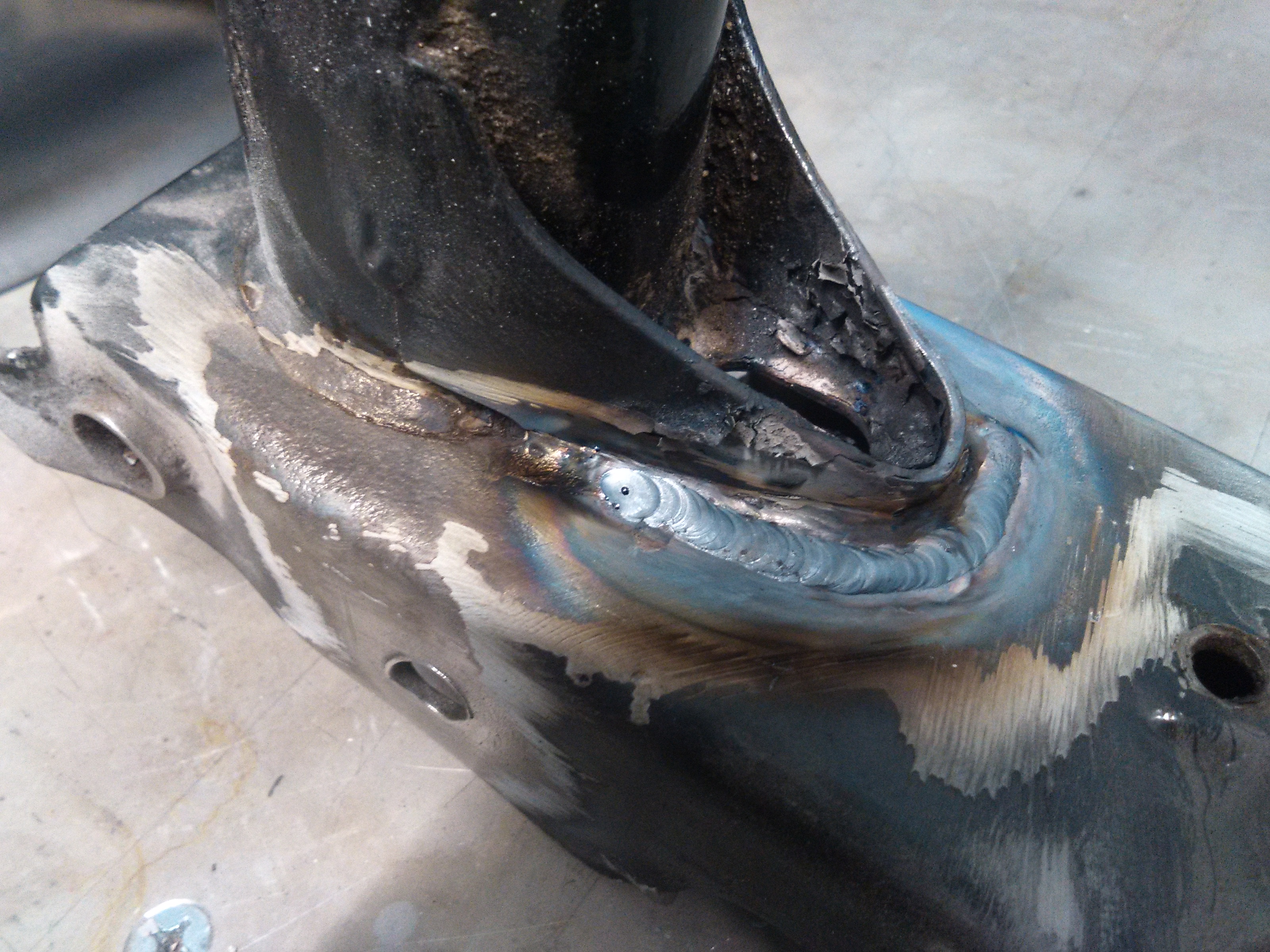

Als ich dann noch einen Riss am Rahmenfuß bemerkte und den abblätternden Lack an diesem und überhaupt, dass vor mit eigentlich nur noch 3 Schrauben alles zusammenhielten, entschied ich mich für einen Komplettaufbau.

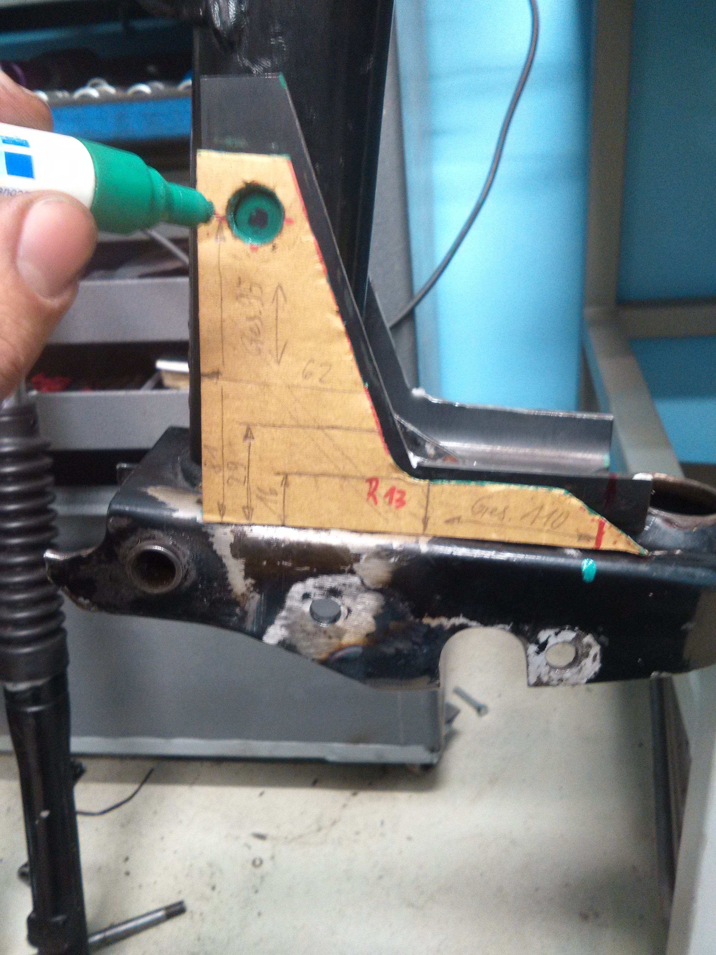

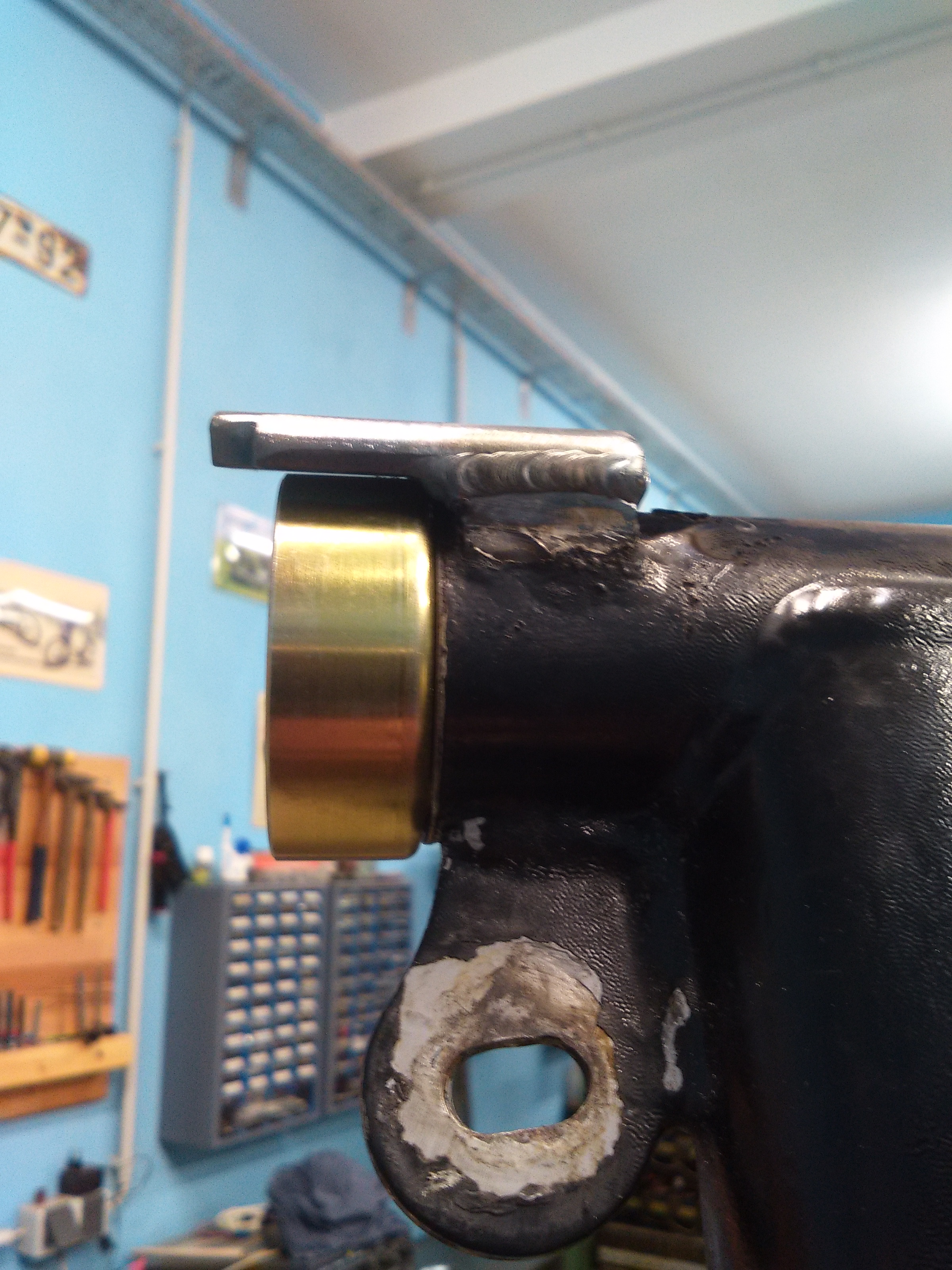

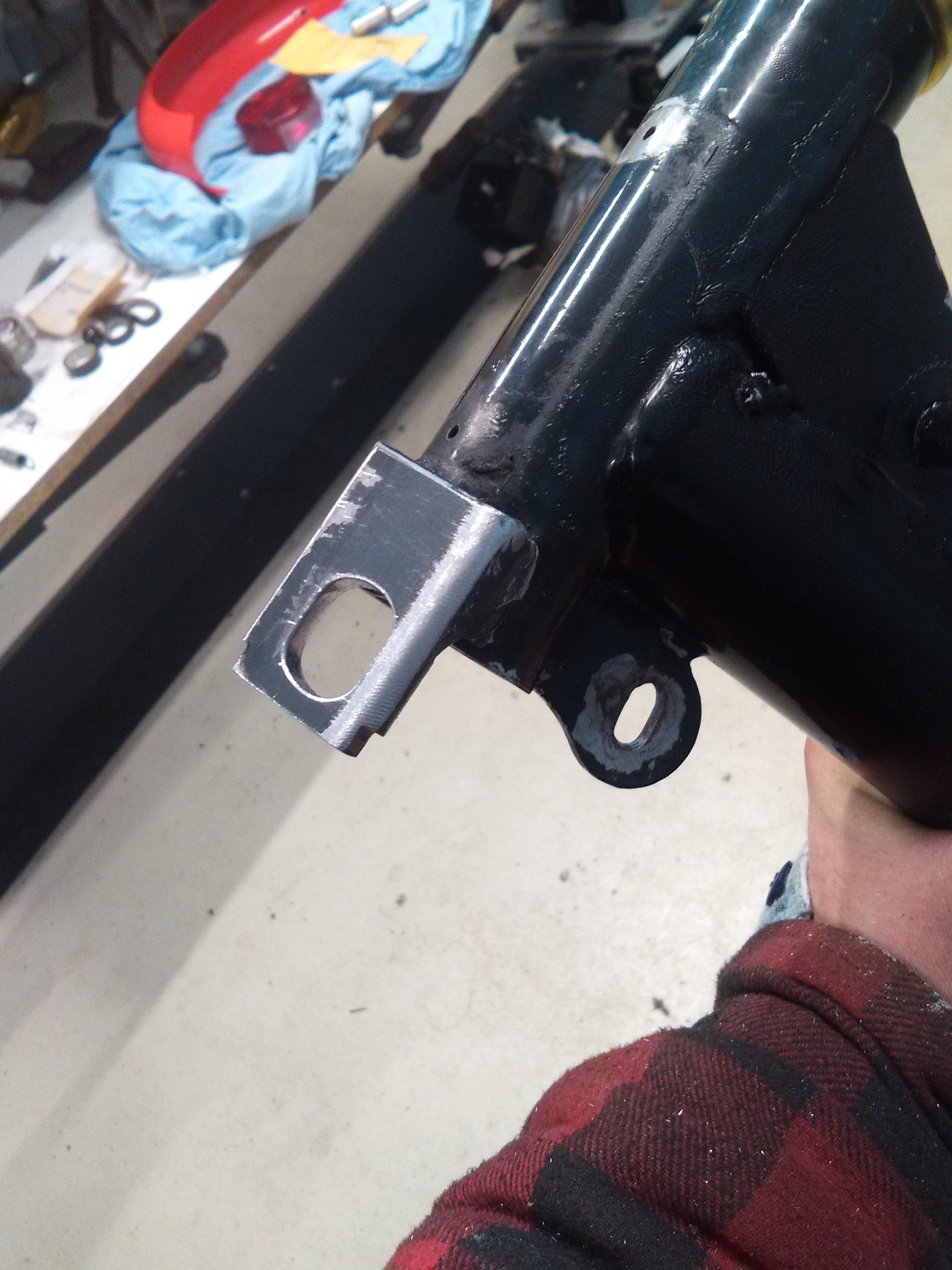

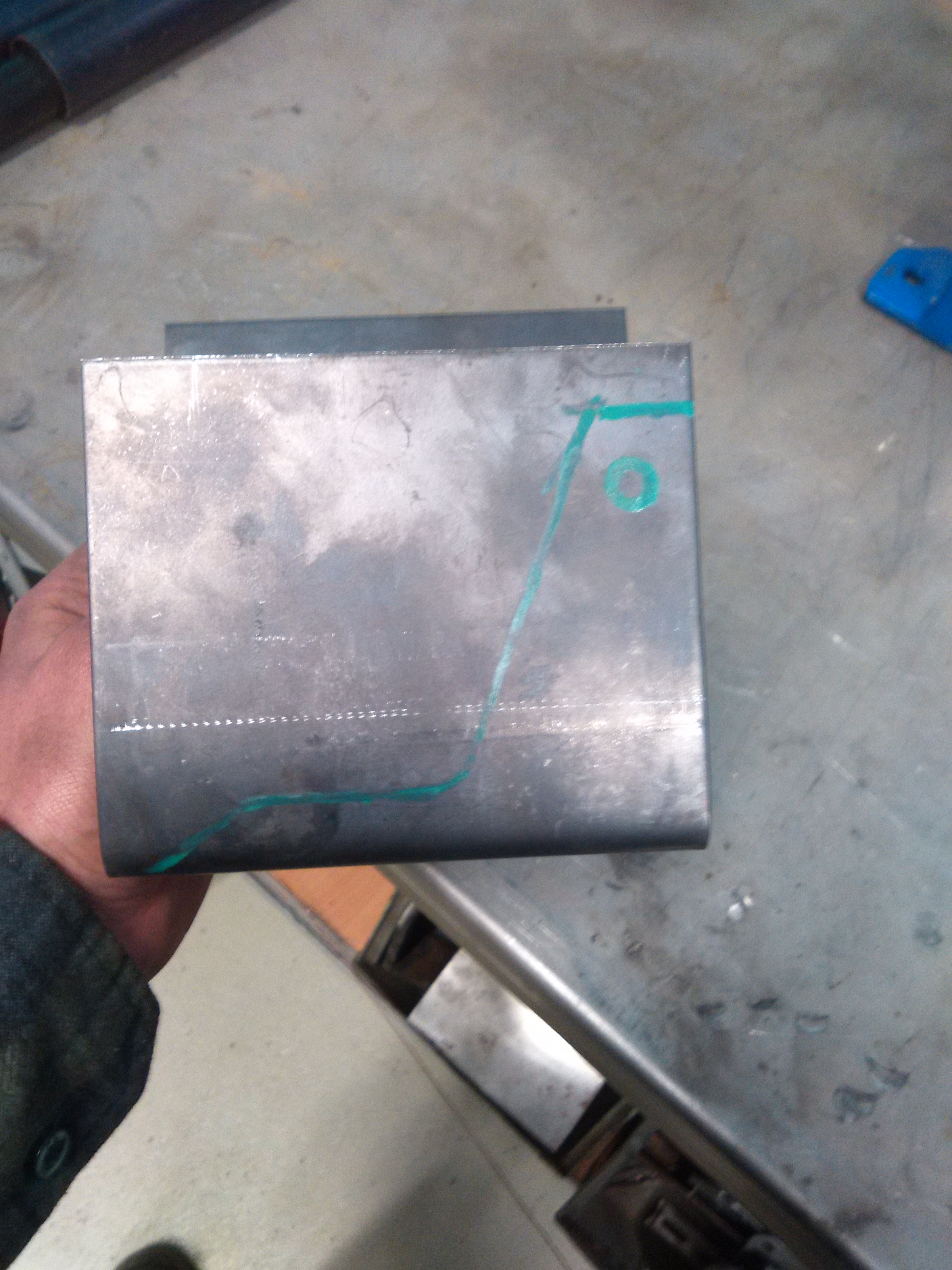

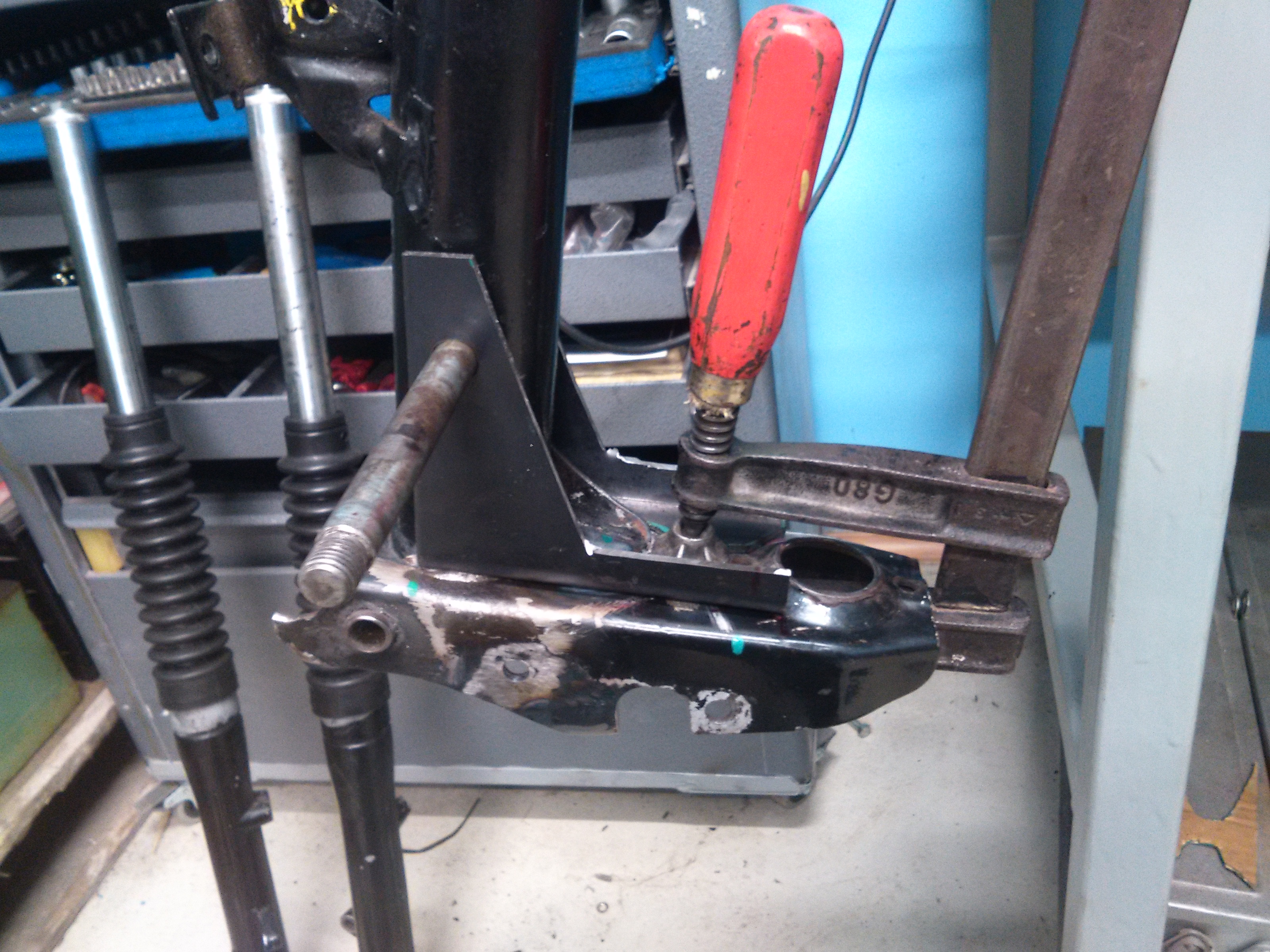

Ich reparierte den Riss am Rahmenfuß, verstärkte einige Stellen dessen und schweißte hier und da wieder etwas Material auf .

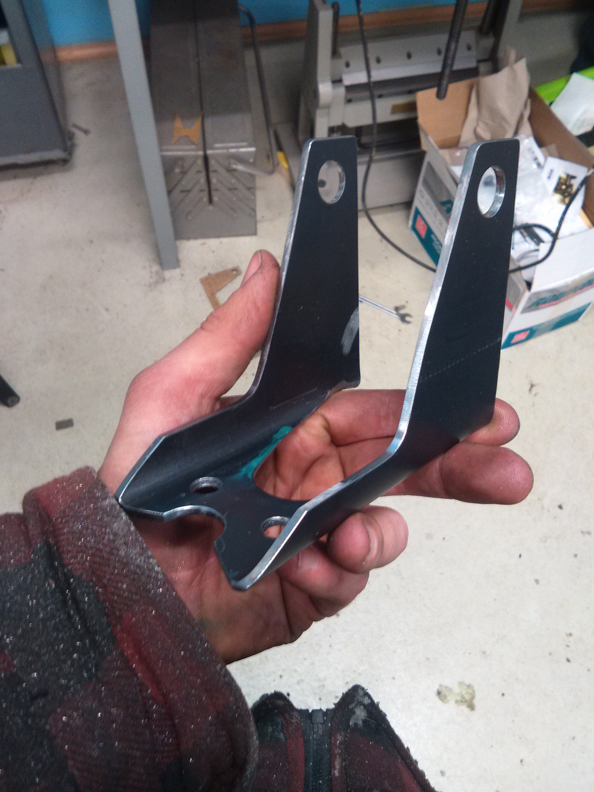

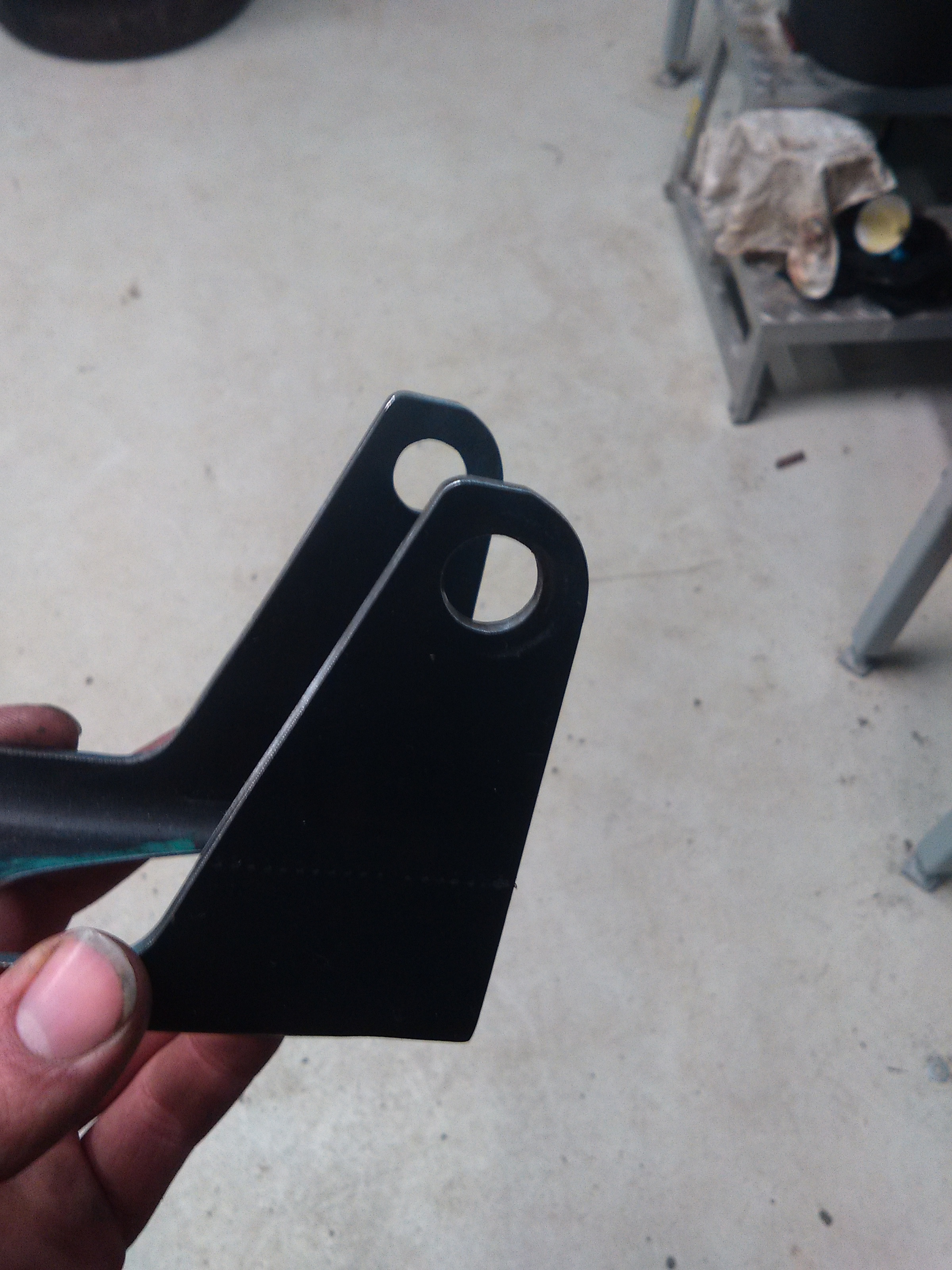

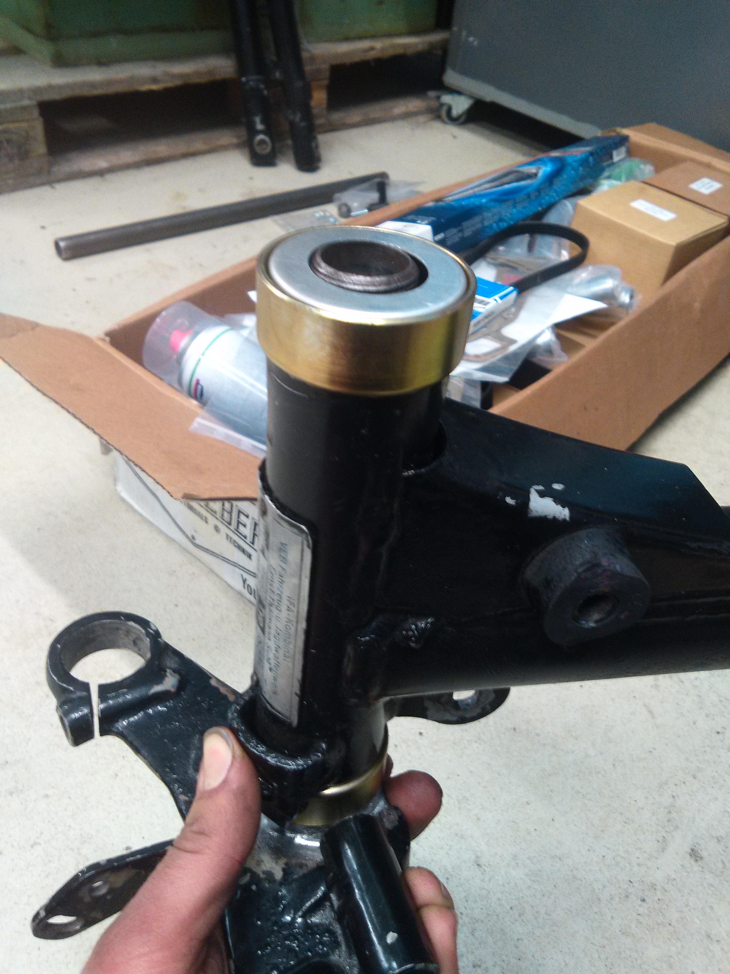

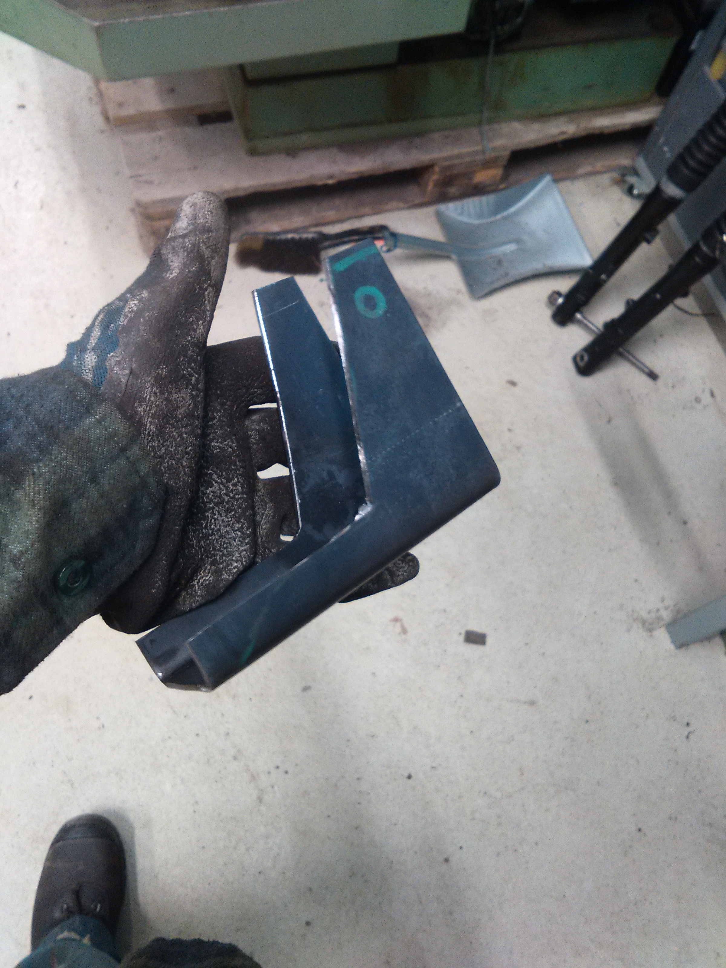

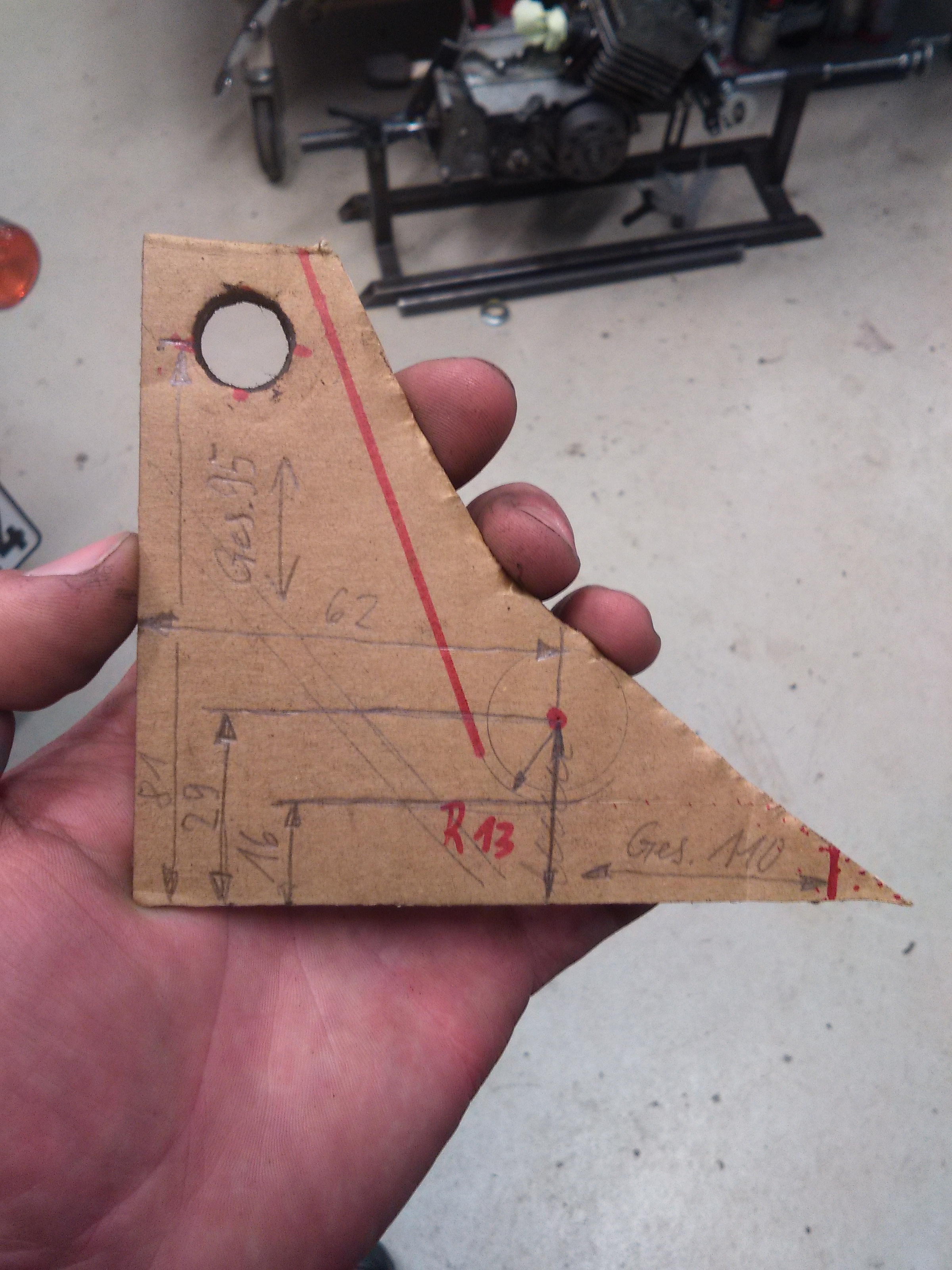

Ich ließ mir noch eine Verstärkung einfallen, welche die Schweißnaht am Rahmenfuß entlasten soll und bastelte diese gemütlich übers Wochenende zusammen.
