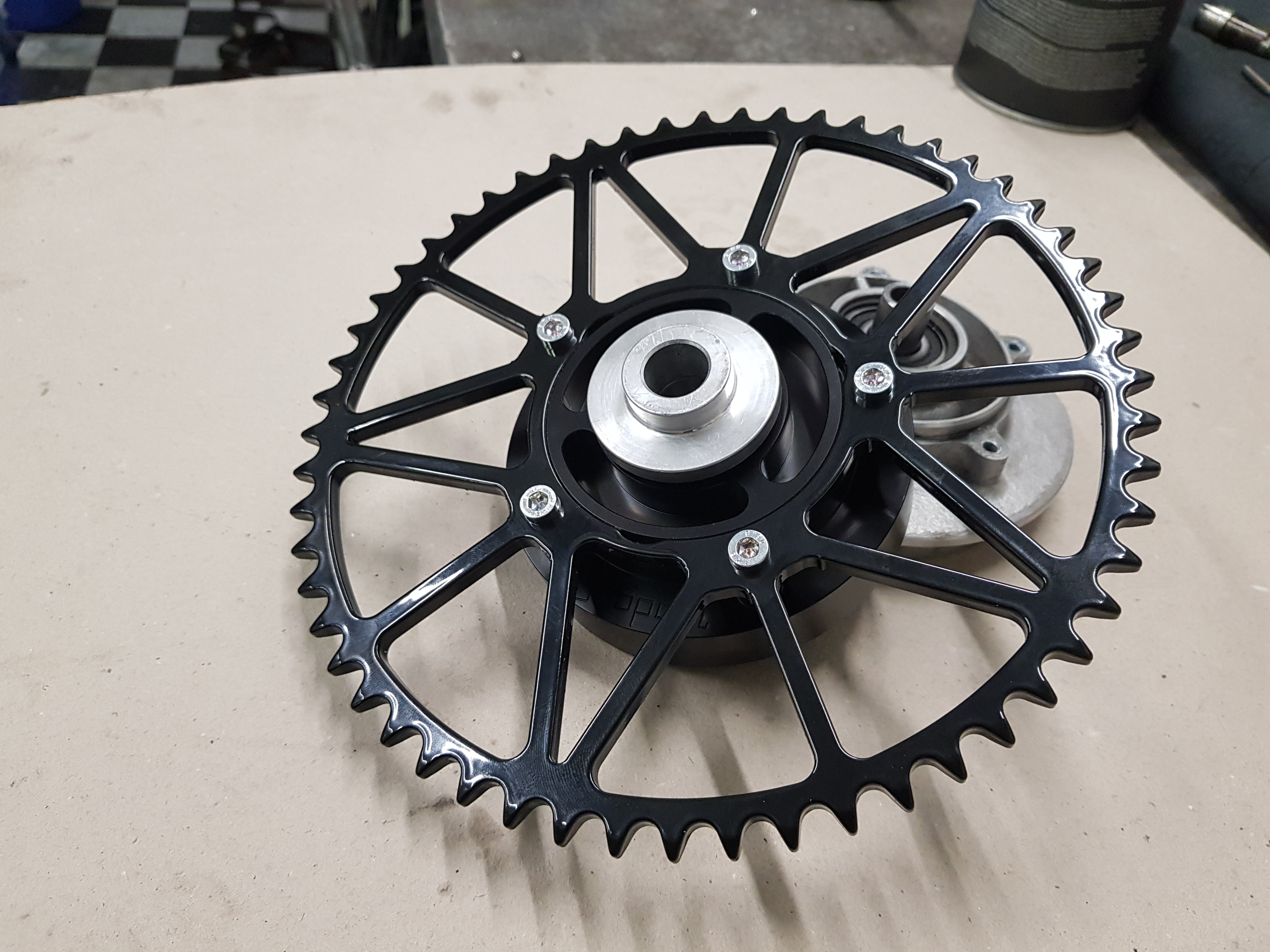

  • feine Teile :thumbup:
    Fußdichtung aus Kork?
    Und sag mal, ist das Schutzblech vor der Telegabel länger als dahinter?
    War leider nur eine Bestellung, kommt noch einiges mehr dazu :wacko:
    Sieht so aus wie Kork auf dem Bild, stimmt :D
    Aber sind 3 Papierdichtungen übereinander.
    Japp, das Vorderrad steht ja auch vor der Gabel 8)

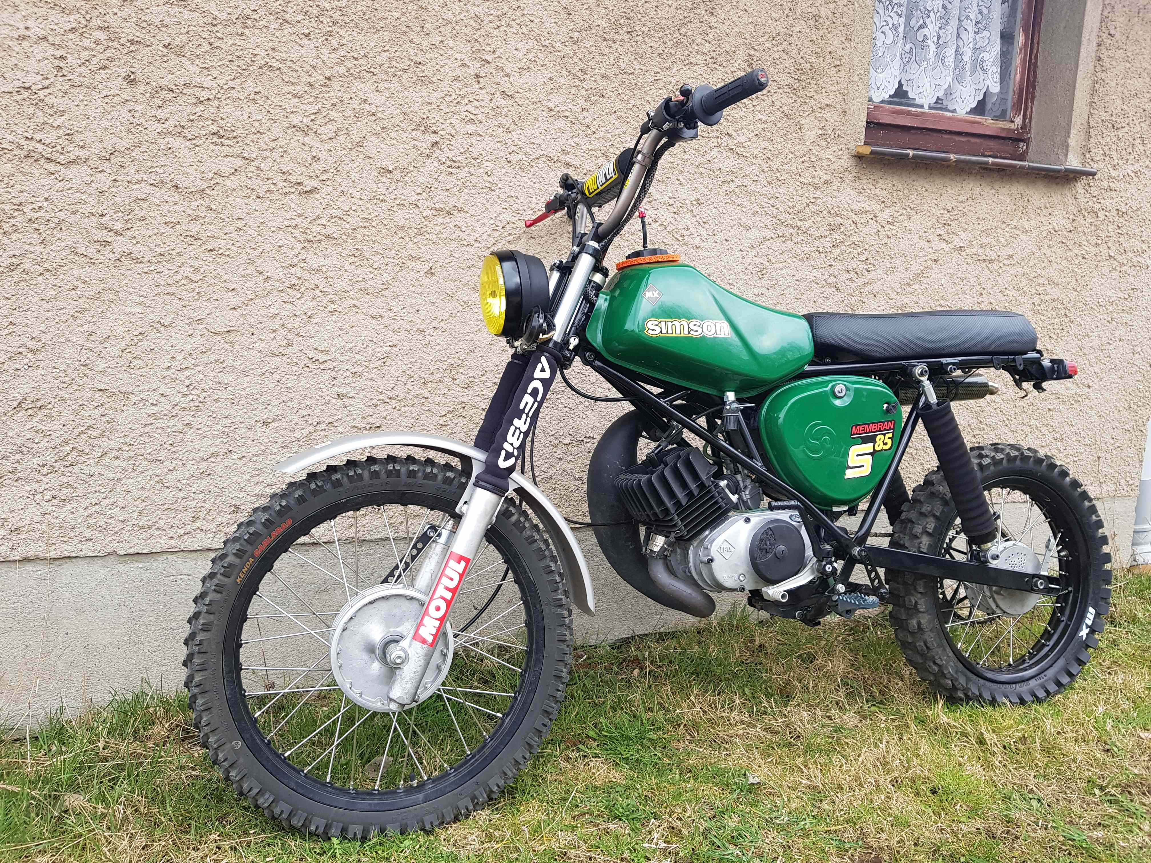

    Moped ist jetzt seid längerem schon wieder zusammen und hat schon paar Testfahrten hinter sich.
    Läuft ganz sauber und problemlos.
    Hier mal der Motor:
    Verbaut ist nun, Bigbore Kbw von LT, ZT 5gang Getriebe mit langem ersten, verschraubter SWB, schwenkhebel von AKF mit 8mm Stift, breites KW Lager, Ronge primär 16:55, immernoch 5Lammellen Kupplung mit 1.6 TF, Vape, Koyo Lager, 28er Polini Vergaser.
    Zylinder wurde neu Geschliffen und nochmal etwas nachbearbeitet, ein Besuch bei SH auf dem Prüfstand steht noch aus.
    Der Akf Schwenkhebel hat sich sehr gelohnt, Schaltung geht sehr knackig und genau. Musste jedoch die Kurvenbahn der Schaltwalze Nachbearbeiten, da es sonst Probleme mit dem einrasten des 5.Gang gegeben hätte.
    Vergaser ist zur Zeit bei HD 134, LLD 42, Nadel JJL Kerbe Mitte. Läuft ganz gut, Kerze ist jedoch Dunkel grau ?
    Was mir keiner beantworten konnte und ich nun selber rausgefunden habe, ist die fahrbarkeit des langen ersten bei kurzer Sekundärübersetzung, Fazit: bei Primär 16:55 und Sekündär 15:56 fährt es sich wie mit originalem 1.Gang an. Absolut Top. Einen normalen 1. Gang zu nehmen wäre völlig sinnlos gewesen.
    Meine Kupplung geht mit 6mm verlängertem Motorkupplungshebel und Zap Kupplungshebel jetzt schon butterweich. Demnächst kommt noch ein neuer Limadeckel und Teflonbowdenzug.
    Einen besseren Auspuff gilt es noch zu finden.Das soll auch bei SH passieren. Der JW MX85 dreht an dem Zylinder einfach zu weit und hat zu spät Leistung.
  • Fahrwerksmäßig sind die schon gezeigten Verstärkungen und Umbauten nun gepulvert verbaut.
    Hinterrad hat noch breitere Radlager, verstärkte Nabe und verstärkte Speichen bekommen.
    Gab auch ne neue Lenkererhöhung und nen Protaper Lenker (endlich Fame) :D
    Hinten habe ich nun ein selbst geschnittenes Schutzblech aus Kunststoff verbaut.
    Mit wichtigste Veränderung, habe die ZT Stoßdämpfer rausgehauen und gegen welche von Schwarz ersetzt.
    Verbaut wieder mit den MX Federn von LT.
    Unterschied wie Tag und Nacht.
    Die Schwarz Dämpfer sprechen viel besser an und arbeiten auch viel besser. Insgesamt auch nochmal weicher. Fahrwerk sackte mit Fahrer bei den ZT Dämpfern 3cm ein und nun 4cm.
    Die ZT Dämpfer sind für Cross absolut ungeeignet, da die Zugstufe viel zu hoch ist!
    Ganz interessant finde ich meine Gewichtsverteilung, Vorderrad 40.5kg Hinterrad 43kg vollgetankt.
    Auch bei Leerem Tank bleibt der Unterschied von 2.5kg.
    Finde das ganz bemerkenswert das glücklicherweise so eine gleichmäßige Verteilung herausgekommen ist nach meinen Umbauten.
