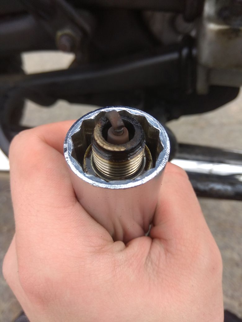

Hab dem Zylinder heute nochmal die Sporen gegeben, mit dem AOA3.
Nach 3km Dauervollgas sah die Kerze so aus.Die 110er ist wohl doch zu Fett für den AOA3, mit dem RZT SP04 war die Kerze leicht heller.
Die Drosselung durch den SP04 muss wirklich beim Pott gesucht werden. Vergaser seitig hätte das schon gepasst.

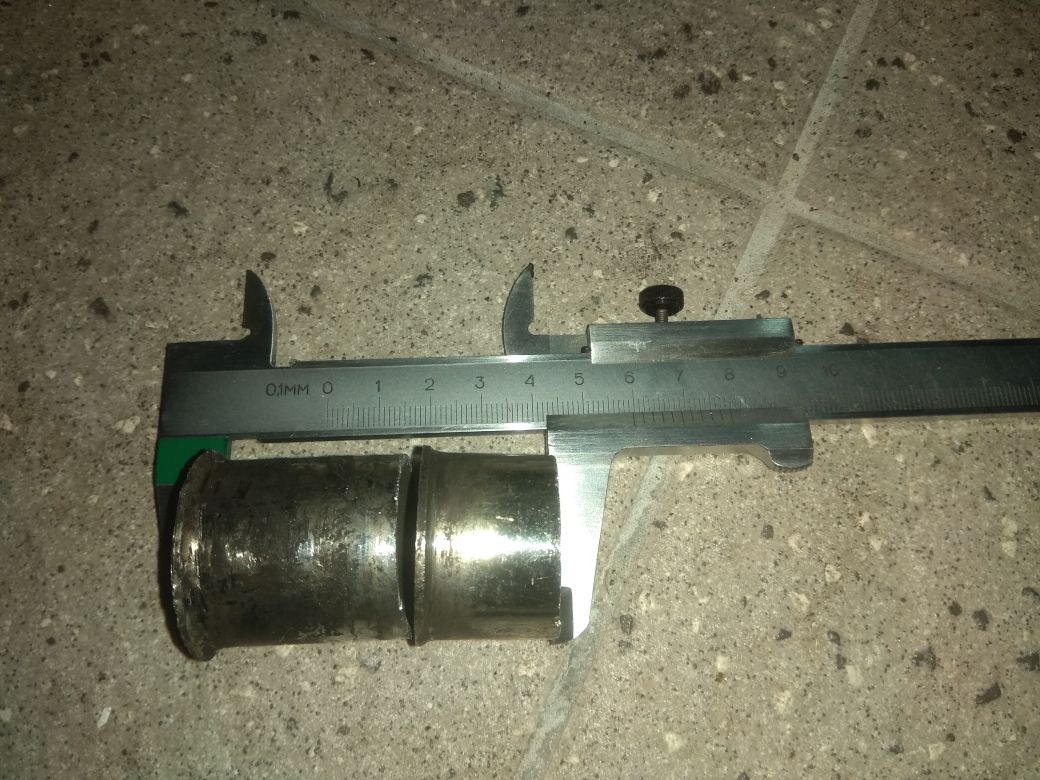

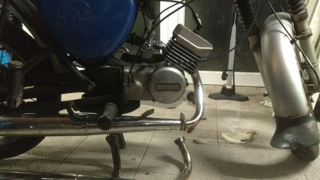

Hat zwar 3 Stunden gedauert, aber jetzt sitzt der SP04 und der Krümmer hat ganze 6cm abgespeckt.
Am Krümmerende, welches sowieso ab sollte hab ich das Bördeln nochmal geübt.
War nicht ganz einfach, weil die Bördelaußenkante nur 34mm Durchmesser haben darf und der Krümmer schon 32mm dick ist.
Aber mit der Rohrzange und einer Feile hat es dann geklappt.Morgen werde ich das Moped nochmal testen
Die 110er ist wohl doch zu Fett für den AOA3, mit dem RZT SP04 war die Kerze leicht heller.Die Drosselung durch den SP04 muss wirklich beim Pott gesucht werden. Vergaser seitig hätte das schon gepasst.
Das kerzenbild ist so völlig in Ordnung für einen Motor der im Altag oder auf längeren Strecken bewegt wird.
Viel magerer würde ich da nicht machen.
Manch einer hat Probleme es überhaupt so schön definiert hin zu bekommen. -

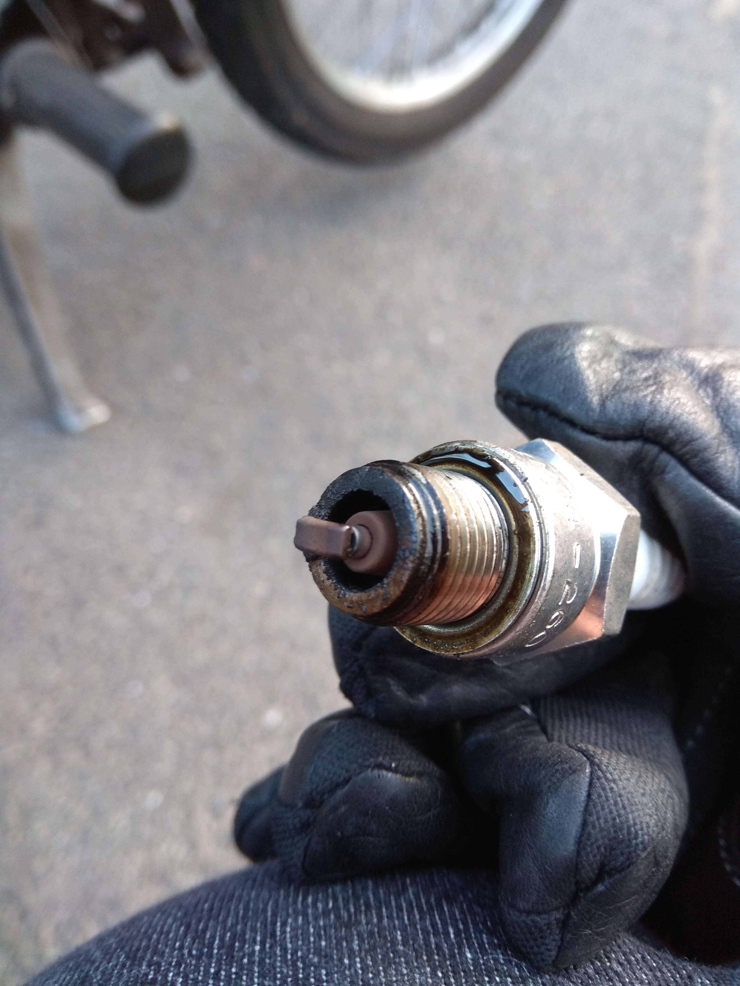

Die heutige Probefahrt war erfolgreich.
Mit dem SP04 "Überdreht" der Motor deutlich weiter, als mit dem AOA3.
An Fahrleistung unten rum hat er nicht eingebüßt.Mein wildes undurchdachtes Zusammenstecken ergab dieses Kerzenbild.
Die Übergänge zwischen den Bereichen brauchen noch etwas feintunging, allerdings kann man das Moped so auch schon sehr schön fahren.Im "Can Style" hab ich mein Ziel sogar übertroffen.
Tacho Einstellung 1740mm Radumfang, mit den von Lang angegebenen 1780mm wären es sogar 107kmh gewesen.Vielen Dank an euch alle für die Hilfe.

Siehste! Wenn du dir jetzt nochmal ein WE Zeit nimmst und mit Nadeldüsen, Nadeln, Schieberausschnitten und der Zündung rumprobierst wirst du es nicht bereuen.
Das heißt du hast bis auf den Auspuff nichts geändert? Glaub der Auspuff geht unten noch so 1cm weiter aufzuschieben, da hildt wirklich jeder cm.
Also am Vergaser noch garnix, immernoch die 110er HD?
Vom Kerzenbild her würde ich noch 2-3/100 runtergehen, also wenn das jetzt 110 ist, dann 107-108. Als Tachowert nutze ich 1680, glaub alles drüber ist bissl viel.
Aber umsoschöner wenns jetzt schon so funktioniert. -

An der Zündung werde ich denke ich nicht mehr spielen, eventuell noch auf 1,5 an Stelle der 1,4, aber ob dass den Braten fett macht....Der Auspuff hängt schon auf Press an der Fußraste, mehr geht da leider echt nicht, außer ich überlege mir ne andere Auspuffbetätigung, aber dann steht der hinten so komisch an.
