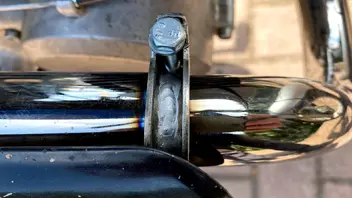

Kurzer Fahrbericht zum LT90 Reso mit einem Sachsenmoped Auspuff, Sachsenmoped Krümmer Innenmaß 26mm ungekürzt 3cm eingesteckt, Leisen Endstück (Rohr 18x 80mm) 3 Platten Sachsenmoped Schalldämpfer klein.
