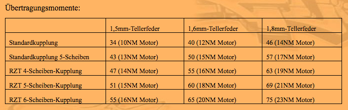

Inzwischen ist mein Auspuff, welcher von einer Ktm sx 125 stammt fertig angepasst. Gestern erfolgte nun die erste Testfahrt mit 110er Hauptdüse, da die vorher verbaute 135er zu fett war. Ich bin total begeistert wie dieser Motor vorwärts marschiert! Er zieht untenraus schon gut an, und dann kommt ziemlich schlagartig der Reso. Nun habe ich aber ein Problem, und zwar rutscht meine Kuplung in egal welchem Gang im Reso durch, da es die Originale 4Lamellen ist... Welche mit 5 Lamellen könnt ihr mir empfehlen?
Mfg Matthias -
RZT 5 Lamellen mit 1,6er Tellerfeder ist top.
Hey, danke für deine Antwort! Werde mich demnächst mal drum kümmern...
Frag bei RZT ob der 1,5er Federteller nicht ausreichend ist.
Edita:
Quelle: RZT -
1,5er reicht. Der Zylinder entwickelt nicht gerade das größte Drehmoment.
Danke für die Infos, ich glaube auch dass die 1.5er Tellerfeder mit der 5 Lamellenkupplung reicht... Sollte halt dann nichts mehr durchrutschen.
