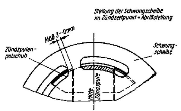

Die Markierungen wurden damals im Werk gesetzt, an dem jeweiligen Motor mit Kurbelwelle und Zündung,alles im Erstauslieferungszustand. Wenn du jetzt später die Kurbelwelle, Grundplatte oder das Polrad wechselst stimmen die Abrissmarkierungen nicht mehr 100% auf Grund von Fertigungstoleranzen.
Ist bei der neuen Kurbelwelle oder dem anderen Polrad die Passfedernut nur minimal anders stimmen die Markierungen nicht mehr zueinander.
