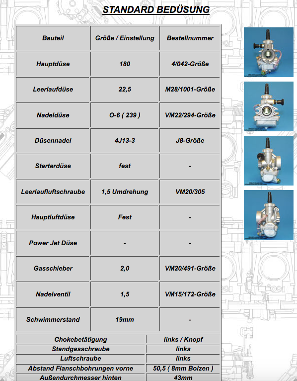

Ich habe einen LT60/4 Kanal mit LT Reso und einen 20er Mikuni Vergaser auch von LT. Ich habe Hauptdüsen von 90-180 ausprobiert und die Nadel auch auf ganz mager gestellt, aber sie läuft einfach mega fett. Der Rest der Düsen sind alle vom Werk aus. Kann mir einer weiterhelfen...ich verzweifle.

Meist liegt der Fehler aber woanders. Die 180er HD im Auslieferungszustand ist in 99% der Fälle zu fett. Als Mikuni Maß wirst du eher 150-160 brauchen, eine BVF HD105-110 ist auch verwendbar.
Ganz wichtig ist wo du den Vergaser her hast, stammt er von LT oder einem anderen Simsontuner sollte die Teillastnadel 4J13 verbaut sein, die ist für Simson meist der heilige Gral. Hast du evtl günstig einen bei ebay geschossen, kann es einer sein der von ner Yamaha DT oder was anderem stammt, die haben dann eine andere Nadel drin, glaub irgendwas mit D... die passt vom Profil her garnicht, damit lässt sich keine brauchbare Einstellung finden. Irgendeine Nadel (kann die Yamaha Nadel sein) erzeugte auch eine brutale Abmagerung im unteren Teillastebereich, spricht im Leerlauf mit dem Gas wippen geht noch, aber mit eingelegtem Gang anfahren wollen, da bleibt der Motor sofort durch Abmagerung weg... Das interpretieren viele irrtümlich als absaufen... Der nächste Punkt ist die LLD, glaub in der LT Auslieferung ist eine 27,5er drin, das ist noch ok, aber für sauberen Lauf kann sich durchaus 22,5-25 als besser erweisen. Der nächste Punkt ist der Gasschieberausschnitt, glaub da war 1,5 so der Allrounder... -

Bei den Leuten, die ich kenne, läuft der Vaergaser ohne Problemem. Was wäre denn jz eine Option? Die LLD?
Große Binsenweisheit und bitte auf gar keinen Fall verallgemeinern! Die 180er HD ist in vielen Fällen gut passend und fast der perfekte Startwert.
