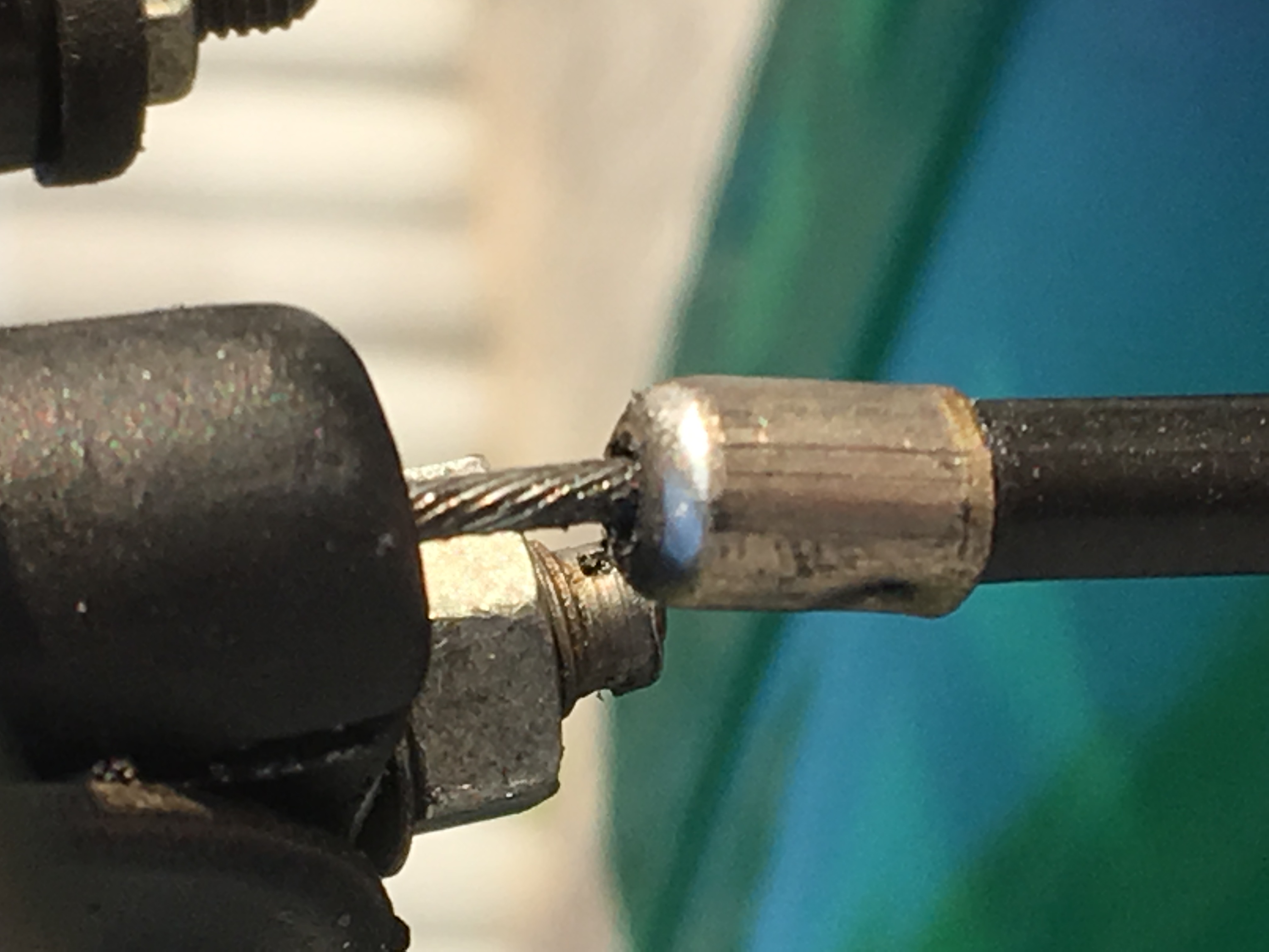

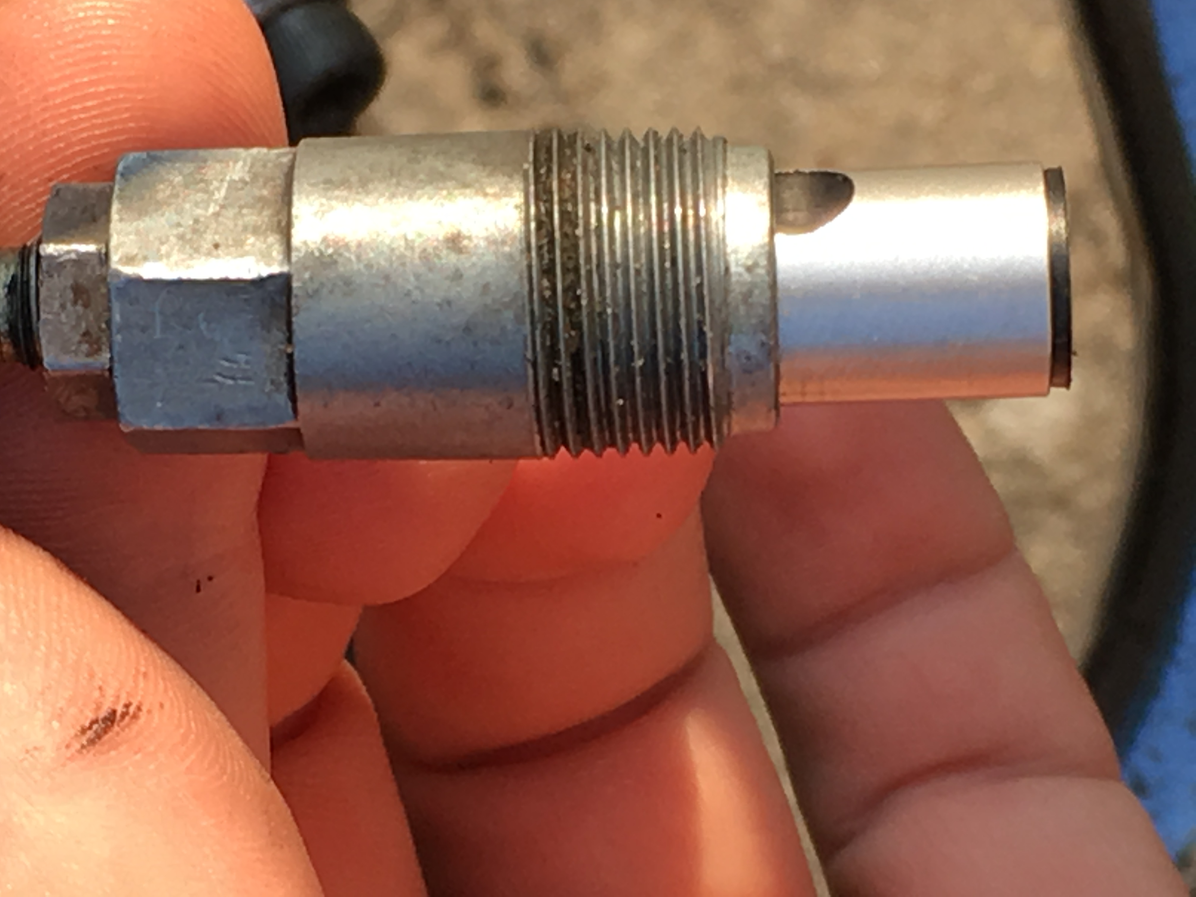

    Irgendwas stimmt mit deinem Gaszug also nicht. Auch das da was aus dem Gasgriff rausfällt ist merkwürdig. Mach da mal Bilder von und miss mal die FUnktionslänge deines Bowdenzugs, zum Vergleich.
  • Kannst Du mir kurz erklären was Du mit einer Funktionslänge meinst?
    Ich hab mal Bilder vom Gaszug und dem Choke bei geschlossenem Schalter hinzugefügt.

  • Kurzes Update, das Problem mit dem Gasgriff und hochdrehen im Standgas habe ich gelöst.
    Bin stutzig geworden als der Gasgriff mit ausgeschraubtem Schieber/Feder/Teillastnadel (zusammengebaut und auf Spannung) immer wieder in die Ausgangsstellung zurück ist und lediglich bei eingebauschraubtem Schieber/Feder/Teillastnadel nichtmehr zurück in die Ausgangsstellung ging.
    Habe dann die Gasschieberschraube rausgedreht und die Baugruppe wieder eingesetzt. Sehe da es funktioniert.

  • Mit Funktionslänge meine ich das Stück welche die Bowdenzugseele aus der Hülse heraussteht. Also den Teil, wie weit man den Seilzug ziehen kann.
