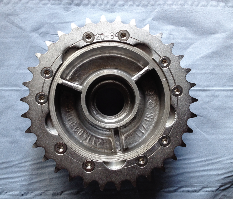

  • MS50 Umbaukit und Mitnehmer: https://www.ronge-motorsport.de/epages/6251228…2-1-AS-KRT-MS50 und https://www.ronge-motorsport.de/epages/6251228…ucts/2-1-KTMS50 ...
    Die MIKUNIS sind teurer geworden. Bei http://www.mikuni-topham.de/DEUTSCHSITE/De…AMEDEUTSCH.html kostet der VM20/273 auch schon knapp 99€. Gebraucht gab es sie für 50 aber die Zeiten scheinen auch vorbei zu sein...
    Diesen https://www.zweitakt-wilke.de/index.htm?http…002u003s001.htm habe ich gekauft und der Preis geht mit Adapter iO.
    Und den Mitnehmer inkl. Kettenrad kannst Du da auch kaufen: https://www.zweitakt-wilke.de/index.htm?http…002u003s001.htm ...
  • Alles klar, vielen dank. dann nur noch 2 fragen: wieviel Zähne sollte dann das zahnrad hinten haben & soll ich bei ronge auch gleich eine kette mitbestellen ? die normale simsonkette werde ich ja nicht mehr fahren können weil die kette ja nun ungekapselt läuft.
    mfg
    S51: zt85g stage1, Mikuni VM20, Luftfilter offen, ZT Reso D, gerader 17:54 Primär, 15:36 sekundär, Stino DDR 4-Gang :ph34r:
    Kr51/1: .....Loading.....
    SR4-2: .....Loading.....
  • Die Anzahl der Zähne hinten ergibt sich durch das vordere Ritzel. Also wie es Dir am besten schmeckt...
    Kette würde ich gleich dabei nehmen. Natürlich in der gleichen Gliederung (415 oder 420) wie die Ritzel.
    Empfehlen kann ich das Alukettenrad nach Kundenwunsch. Wiegt etwa die Hälfe zum Pendant aus Stahl.
