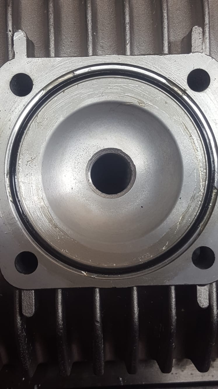

    Tempern ginge nicht? Is natürlich unschön, da die Basis hierfür mit defekter Beschichtung kommt -_-
    edit:
    mal noch ne Frage am Rande...Bau mir für nächste Saison nen 110N Stage1 und lese immer wieder von defekter Beschichtungen, wahrscheinlich durch Stauchung der Beschichtung durch den Kopf.
    Meine Idee war nen Viton-ORing in eine Nut auf der Dichtfläche vom ZT Kopf..Gibt es O-Ringe die solchen Belastungen standhalten oder wäre hier ein zwischengelegter, ausgeglühter Kupferring die bessere Lösung?
    Hilfreich wären ein paar Maximalwerte von Leuten mit Temp-Sensor am Kopf, dann könnte ich mal schauen was die Hochleistungs-O-Ringe so abkönnen und ob sie sich eignen würden
