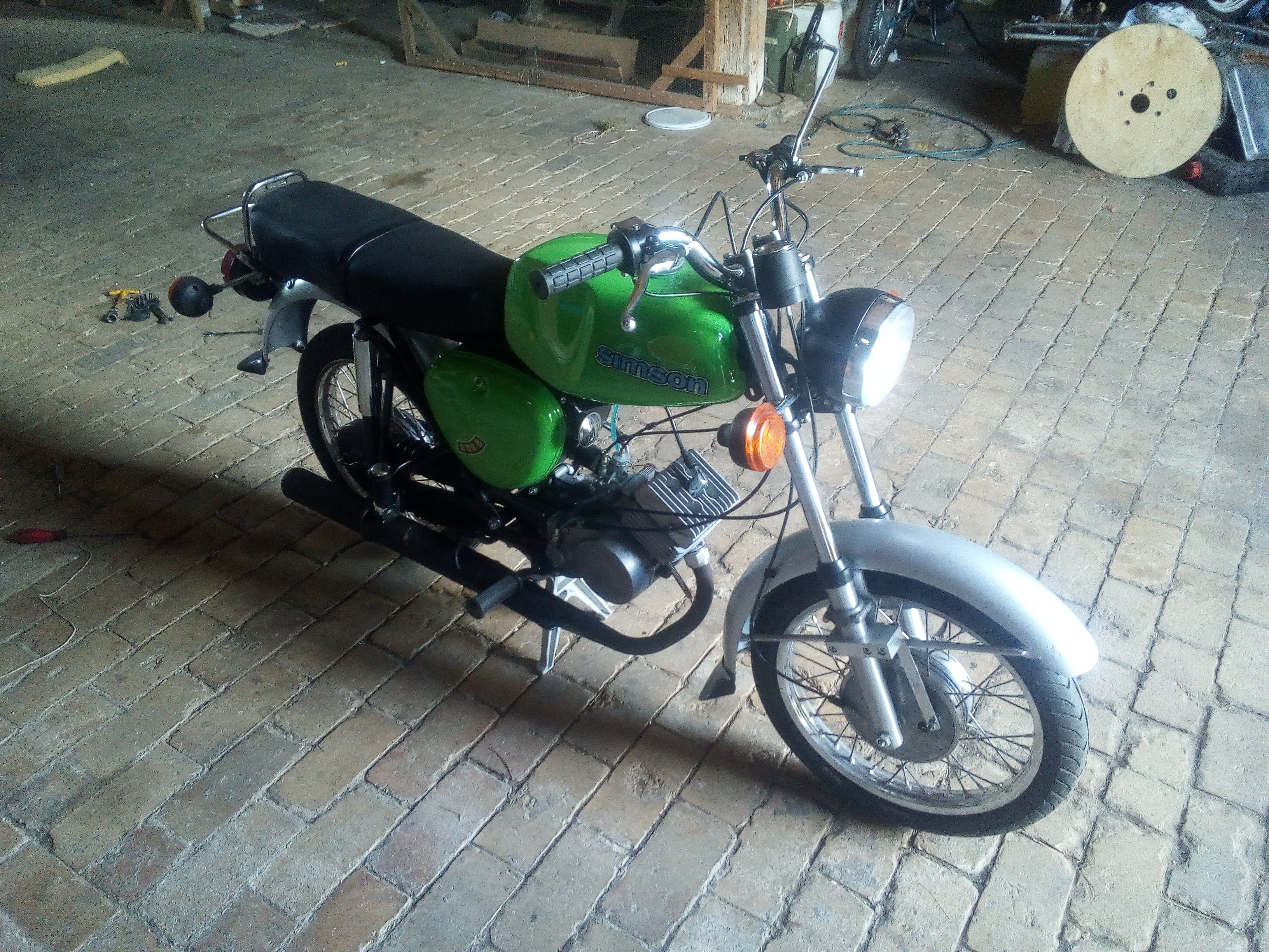

  • Mahlzeit, Sitzbank ist drauf gekommen. Seitendeckel ist montiert.
    Am Seitendeckel der Zünschlossseite scheitere ich noch, habe ein neues Schloss gekauft und verbaut, ich bekomme den Deckel aber nicht verriegelt.
    Die erste Probefahrt fand heute statt, das Fahrgeräusch ist ziemlich leise, fast wie Serie.
    Der Motor zieht gut durch, den 1. Gang etwas weiter benutzen, nicht nur zum anfahren. Sonst schüttelt sich der Motor nur.
    Im 2 Gang mit moderater Drehzal bis 50, dann in den 3. schalten, da passen die Anschlüsse gut.
    Ne 80 Stand schon kurz auf dem Tacho.
    Beim Bremsen vorn berührt der Krümmer den Spritzschutz, ist das normal?
    Die MZ Trommel zieht ganz ordentlich.

  • Die Lenkkopflager sind ohne Spiel.
    Das Problem könnte mit dem 1 cm weiter nach vorn stehenden Zylinder zusammenhängen.
    Ich kann auch nicht ganz auschließen, das der Rahmen einen kleinen weg hat.
    Muss mal schauen, ob es was nützt, das Schutzblech weiter nach unten zu rücken.
    Ein Upgrade Kit für die Gabel würde eventuell auch etwas bringen, das die Gabel beim Bremsen nicht mehr so stark zusammen staucht.
    Könnte da das RZT Kit helfen?
    Welcher Auspuff kommt dem AOA3 am nächsten?
    Die Vario Teile oder ein Daily race Auspuff von RZT?
    Oder ein Auspuff von JW?
    Aber welcher harmoniert am besten mit dem 90 er Reso Zylinder?
    Der hässliche schwarze Auspuff soll weg. Ich möchte was in Chrom, möglichst original Optik.
