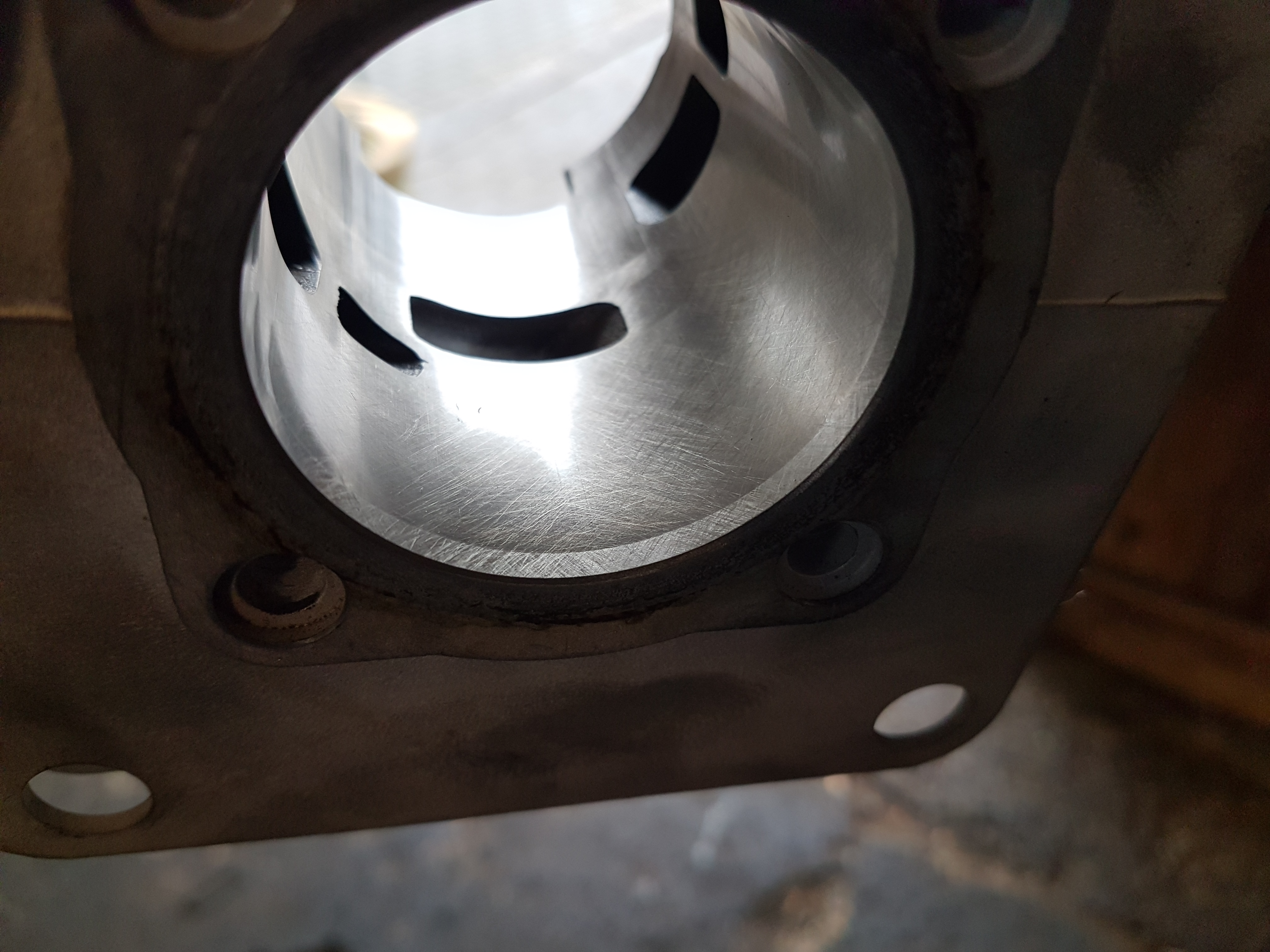

  • Den Sinn daran muss mir mal einer erklären. Der läuft sich doch auch beim fahren ein. Deswegen heißt es ja EINFAHREN. Is ja sicher nix anderes als nen GG Zylinder einzufahren..oder...klärt mich auf.
    -Lack Superb Dragon Skin
    -Vape
    -5 Gang
  • Nee, ist anders. Der rauhe Kolbenring bringt die Beschichtung (Silizium in Nickel eingebettet) in den ersten Sekunden nach dem Start zum schlieren. Sieht man immer mal wieder auch hier im Forum auf Bildern.
    Unterm Strich sieht es unschön aus, tut technisch aber nicht viel zur Sache. Trotzdem lasse ich meine Keramikzylinder kurz im Schleppbetrieb laufen, das reicht um das Gröbste an den Kolbenringe zu glätten. Danach paar kurze Starts und ein kurzer Lauf im Standgas, dann gehts zur ersten Fahrt. Die Bohrung sieht danach aus wie geleckt.
    Bei der GG-Büx passiert das nicht.

  • Prinzipiell sollte man jeder Garnitur die Möglichkeit geben, sich kurz einzulaufen. Es ist nur die Frage unter welcher Last.. Es gibt Zylinder mit Literleistung x und mit Literleistung 2x.. Somit ist das einfahren für den einen Zylinder wie Volllast für den anderen. Wie es nun genau aussehen sollte, Glaubensfrage.
    Das mit dem Einlaufen vom Nicasil ist in der Tat nur eine rein optische Sache. Beruhigt einzig das innere Gefühl.
    https://rundfunk-frei.de
  • Theoretisch würde es ja dann auch reichen, wenn man das Moped 20-30x durchkickt (gut eingeölt + Öl ins Kerzenloch). Das kommt einem kurzen Schleppbetrieb auch gleich, oder?
    So wie ich es verstanden habe, kommt es darauf an, dass sich der Ring ohne Hitze/Druck in den ersten Sekunden einschleifen kann.
    Übrigens haben die ZT Kolben für die N-Serie einen beschichteten Kolbenring. Wahrscheinlich um ein besseres Einlaufen zu gewährleisten. Ich denk mal die Beschichtung ist dann ruck zuck abgerieben, wenn der Zweck erfüllt ist.
  • Das wird wahrscheinlich auch funktionieren. Meine 600er XT hab ich damals nach Verbau meines Selfmadenicasilers 5 Runden ohne Kerze durch den Hof geschoben...
    Da sah die Beschichtung danach auch top aus.
    Ich weiß, dass diverse Motorradhersteller ihre Motoren am Prüfstand auch nen Moment schleppen, bevor sie gestartet werden.
    Auch sind die Kolbenringe hier im Simsonsektor anfänglich verhältnismäßig rauh. Könnt mir vorstellen, dass die Ringe im Automotivebereich ein anderes Finish haben, wodurch sowas entfällt.
    Theoretisch kann man das auch so verbauen. Ich hab eben festgestellt, dass ich so die Schlieren so vermeiden kann. Bei jedem Keramikzylinder den ich ohne Schleppbetrieb gestartet hab, waren nach Blick durchs Kerzenloch mit Endoskop, Schlieren da.
    ZT 90N Gen1 ohne Schleppbetrieb, direkt gestartet und gefahren:
    ZT 90N Gen2 Schleppbetrieb und eingefahren:
    Die Laufleistung ist natürlich unterschiedlich, der Gen2 hat ca 50km, der Gen 1 um die 500 runter, das ist aber unabhängig, Betrachtet werden dürfen nur die Schlieren, die zu Beginn beim 1. Start entstehen.
    Erklären tu ich mir das so, dass sich die eingebetteten Siliziumkristalle im Nickelbett verschieben, bzw sich das Nickelbett in dem Bereich verändert, durch die einwirkende Reibung und Thermik an der Oberfläche, wodurch das schlierige Bild entsteht. Die Thermik wird durch die erhöhte Kolbengeschwindigkeit beim Start sowie des zusätzlich einwirkenden Verbrennungsdrucks entstehen. Warum das Beim Nickel passiert, wo doch die Schmelztemperatur über der vom Guß liegt, ist mir nicht logisch. Ein erfahrener Metallurge hätte wahrscheinlich ne Erklärung parat, denn Temperatur ist ja nicht alles.
